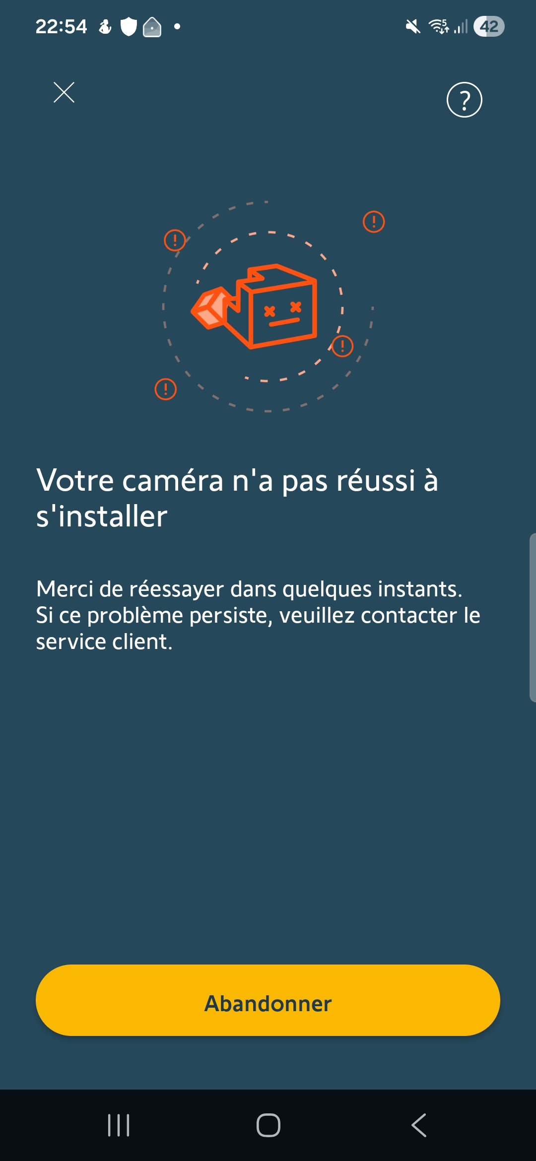

          &lt;div class=&quot;body-bd&quot;&gt;&lt;p&gt;Bonjour Florent,&lt;/p&gt;&lt;p&gt;Votre caméra était partiellement installée sur nos serveurs, ce qui pouvait gêner les procédures de mémorisation. Je viens de la supprimer, mais avant d&amp;#39;effectuer toute nouvelle tentative de mémorisation, afin d&amp;#39;exclure tout problème de réseau, pourriez-vous faire un test via un partage de connexion sur un autre smartphone.  &lt;/p&gt;&lt;p&gt;Bonne journée.&lt;/p&gt;&lt;/div&gt;

          &lt;div class=&quot;body-bd&quot;&gt;&lt;p&gt;Bonsoir Morgan,&lt;/p&gt;&lt;p&gt;Quand je branche ma caméra indoor, j&amp;#39;ai une led blanche,l&amp;#39;application me demande de faire un appuis sur reset, ensuite la led  clignote bleu alors je poursuis la procédure, avant de ce connecter au réseau elle fait un bip . Puis message d&amp;#39;erreur &amp;quot; votre caméra n&amp;#39;a pas réussi a s&amp;#39;installer &amp;quot;.&lt;br /&gt;Merci&lt;/p&gt;&lt;/div&gt;
