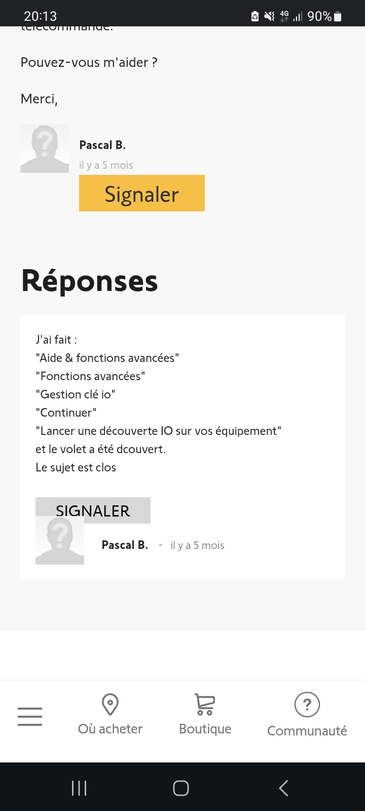

          &lt;div class=&quot;body-bd&quot;&gt;&lt;p&gt;Bonjour,&lt;br /&gt;Ma google home ne reconnaissait plus un de mes volets.  J&amp;#39;ai donc fait le nécessaire sur google home, dissocier, reconnecter, débrancher la box et la tahoma V2 mais rien à faire. J&amp;#39;ai donc supprimé le volet de l&amp;#39;application tahoma pour le reappairer mais ce n&amp;#39;est plus possible. Je fais &amp;quot;+&amp;quot; pour ajouter un équipement, je sélectionne Volet, ça me demande si j&amp;#39;utilise une télécommande des dessins j&amp;#39;écris non, ça me demande si j&amp;#39;utilise une box centralisée je mets oui, je selectionne Tahoma V2 et hop message Contacter le support technique, aucune autre possibilité, pouvez vous m&amp;#39;aider svp ?&lt;/p&gt;&lt;p&gt;Merci,&lt;/p&gt;&lt;/div&gt;

          &lt;div class=&quot;body-bd&quot;&gt;&lt;p&gt;Merci à Pascal B, mon volet est à nouveau reconnu pas ma Tahoma V2 sans avoir besoin de faire un reset électrique compliqué.&lt;br /&gt;Problème réglé&lt;/p&gt;&lt;/div&gt;

  <enclosure length="126280" url="https://dimelo-answers-production.s3.eu-west-1.amazonaws.com/177/fef20747956f4822/screenshot_20260603_201327_chrome_original.jpg?64d4a32" type="image/jpeg" />
          &lt;div class=&quot;body-bd&quot;&gt;&lt;p&gt;Sylvain,&lt;/p&gt;&lt;p&gt;Ce forum est en effet un canal d&amp;#39;entraide dont je vous demande d&amp;#39;en respecter pleinement les règles et les CGU que je vous invite à consulter comme cela est obligatoire avant toute demande d&amp;#39;aide.&lt;br /&gt;En effet également, on apprécie fortement que nos aides soient appréciées et écoutées, sinon je le répète, que venez vous faire ici ?&lt;/p&gt;&lt;p&gt;Ce n&amp;#39;est PAS ma procédure mais celle de Somfy, merci d&amp;#39;éviter les amalgames.&lt;br /&gt;Comme le montre la vidéo il faut raccorder une prise provisoire à l&amp;#39;alim VR à sa dérivation ou au moteur.&lt;/p&gt;&lt;p&gt;Bonne soirée&lt;/p&gt;&lt;/div&gt;
