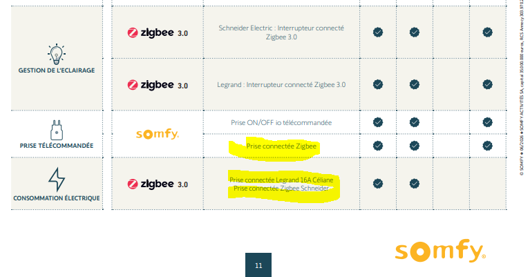

          &lt;div class=&quot;body-bd&quot;&gt;&lt;p&gt;Absolument pas.&lt;/p&gt;&lt;p&gt;Vous prenez SONOFF parce que c&amp;#39;est moins chère.&lt;/p&gt;&lt;p&gt;Dans la liste de compatibilité de la Switch il y a du matériel certifié Zigbee 3.0 dont des prises de courant avec suivi de consommation par exemple chez Schneider, mais ce n&amp;#39;est pas le même prix.&lt;/p&gt;&lt;p&gt;&lt;a href=&quot;https://assets3.keepeek.com/medias/domain7918/_permalinks/SEO/media75513/somfy-solution-connectee-box-liste-compatibilites-tahoma.pdf&quot; rel=&quot;nofollow&quot;&gt;https://assets3.keepeek.com/medias/domain7918/_permalinks...&lt;/a&gt;&lt;/p&gt;&lt;/div&gt;

  <enclosure length="90766" url="https://dimelo-answers-production.s3.eu-west-1.amazonaws.com/177/39759ed6e783fbdf/image_original.png?c6832e6" type="image/png" />

          &lt;div class=&quot;body-bd&quot;&gt;&lt;p&gt;Bonjour,&lt;/p&gt;&lt;p&gt;Je viens d&amp;#39;acheter le SONOFF SWV-ZFE qui me permettrait de piloter l&amp;#39;arrosage de mon jardin via des scénarios. Actuellement il se comporte comme une simple prise dans l&amp;#39;application Tahoma mais ça ne fonctionne pas. Si j&amp;#39;installe l&amp;#39;application eWeLink, tout est OK. J&amp;#39;ai même des graph de consommation etc. &lt;br /&gt;Comment faire pour que tout fonctionne via la somfy Switch et l&amp;#39;appli Tahoma ?&lt;/p&gt;&lt;p&gt;Merci à vous,&lt;/p&gt;&lt;p&gt;Merci,&lt;/p&gt;&lt;/div&gt;

          &lt;div class=&quot;body-bd&quot;&gt;&lt;p&gt;Bonjour&lt;br /&gt;Le matériel Sonoff n&amp;#39;est pas compatible officiellement avec la Tahoma Switch.&lt;br /&gt;La reconnaissance est partielle et du type prise de courant Zigbee 3.0&lt;/p&gt;&lt;p&gt;Pour interagir avec d&amp;#39;autres matériels Somfy, il faut installer l&amp;#39;application Tahoma et l&amp;#39;application eWeLink et lier les deux applications avec un assistant sur smartphone.&lt;/p&gt;&lt;p&gt;Pour les deux applications vous pouvez utiliser Google Home, Alexa  ou Smartthing&lt;/p&gt;&lt;/div&gt;
