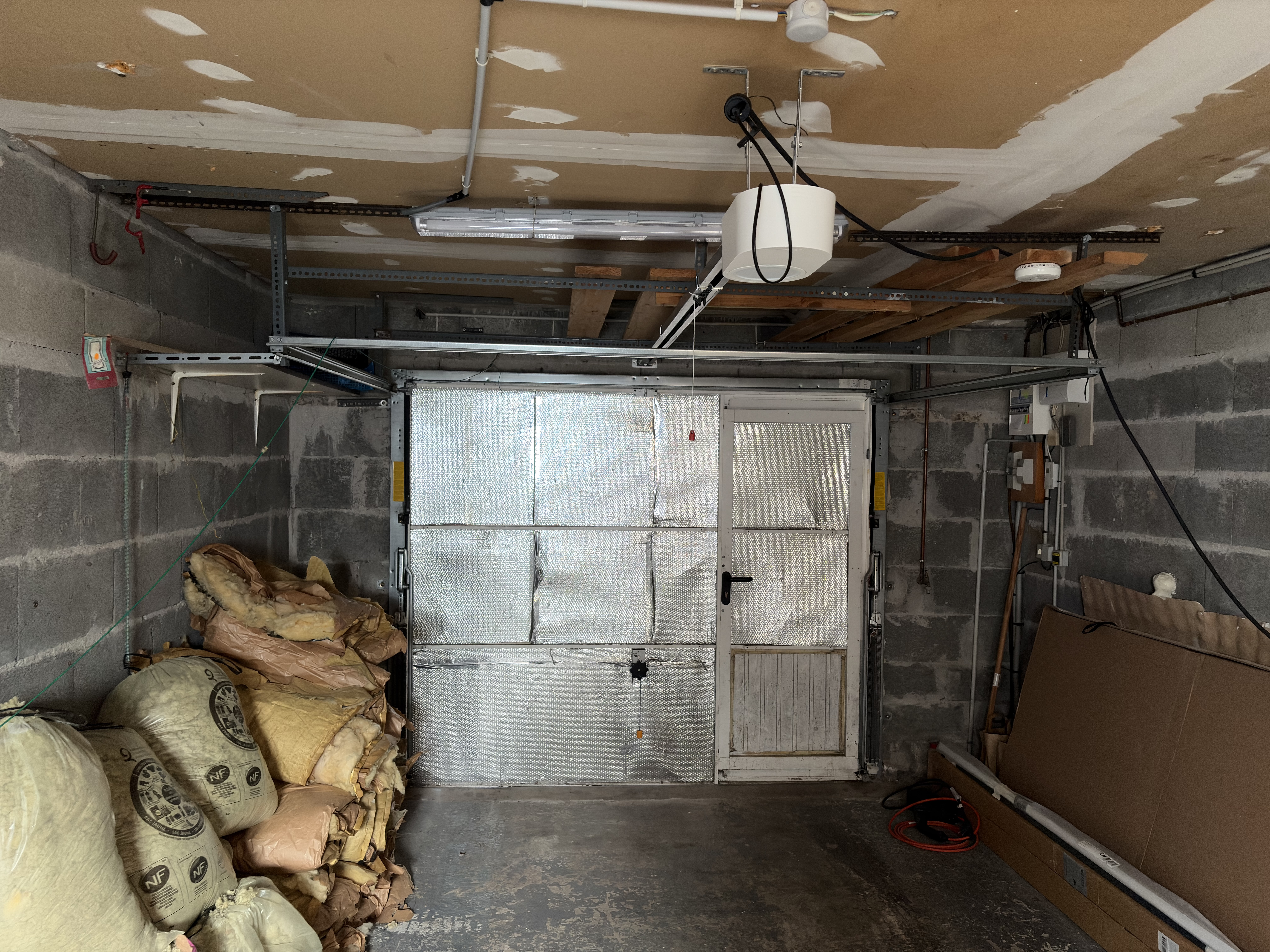

          &lt;div class=&quot;body-bd&quot;&gt;&lt;p&gt;Posez une photo d&amp;#39;une vue générale moteur + porte fermée.&lt;/p&gt;&lt;/div&gt;

          &lt;div class=&quot;body-bd&quot;&gt;&lt;p&gt;Bonjour,&lt;/p&gt;&lt;p&gt;Tout d&amp;#39;abord j&amp;#39;ai une porte de garage basculante hormann et la motorisation est une sérenia IO 700.&lt;/p&gt;&lt;p&gt;Après montage de la motorisation, lorsque j&amp;#39;ai voulu mettre en route la porte, je me suis heurté à un problème de vibration intense lors de la fermeture (voir vidéo).&lt;/p&gt;&lt;p&gt;J&amp;#39;ai d&amp;#39;abord pensé que c&amp;#39;était à cause du rail, que celui-ci était trop mou, j&amp;#39;ai donc donc rajouté un point de fixation au milieu, sans amélioration.&lt;br /&gt;J&amp;#39;ai recoupé la barre de liaison pour qu&amp;#39;elle soit la plus horizontale possible, sans plus d&amp;#39;effet, je pourrais la raccourcir plus mais je ne suis pas sûr que ça puisse aider.&lt;br /&gt;La porte est bien équilibrée vu que son ouverture partielle quand je relâche tout se situe à 1 m.&lt;br /&gt;Le caoutchouc qui règle la tension est comprimé à 18-19 mm comme marqué dans la notice.&lt;br /&gt;La fixation est bien centrée sur la porte (il y avait déjà des trous pour mettre une motorisation).&lt;/p&gt;&lt;p&gt;J&amp;#39;ai contacté l&amp;#39;assistance somfy, qui n&amp;#39;a pas vraiment lu ce que j&amp;#39;ai écris puisqu&amp;#39;ils ont posés des questions auxquels j&amp;#39;avais déjà répondu dans mon premier message...&lt;/p&gt;&lt;p&gt;Je soupconne que ce qui cause les vibrations c&amp;#39;est le fait que le rail soit trop mou et que la navette frotte trop (à vide je sens les vibrations, qui ensuite se propagent à l&amp;#39;ensemble comme c&amp;#39;est mou).&lt;/p&gt;&lt;p&gt;Somfy m&amp;#39;a donc renvoyé un rail, qui pose exactement les meme problèmes... Je ne l&amp;#39;ai pas encore posé mais je vois bien que la navette ne glisse pas bien, et la conception est la meme.&lt;/p&gt;&lt;p&gt;Donc avant que je perde mon temps à changer un rail pour rien, avez-vous des suggestions à me faire? Avoir un rail plus court pourrait-il aider?&lt;/p&gt;&lt;p&gt;Merci,&lt;/p&gt;&lt;/div&gt;

          &lt;div class=&quot;body-bd&quot;&gt;&lt;p&gt;Bonjour,&lt;/p&gt;&lt;p&gt;Oui j&amp;#39;ai bien envoyé la vidéo à Somfy.&lt;/p&gt;&lt;p&gt;Pourtant quand je joue avec le rail et le chariot à vide ça se sent que c&amp;#39;est pas fluide, que ça bloque et que ça vibre.&lt;/p&gt;&lt;p&gt;Et quand je manipule la porte avec la barre (détachée du chariot), la manœuvre est parfaitement fluide (et plus facile qu&amp;#39;avec la poignée de la porte).&lt;/p&gt;&lt;/div&gt;

          &lt;div class=&quot;body-bd&quot;&gt;&lt;p&gt;Vous avez montré votre vidéo à Somfy ? Je vous assure qu&amp;#39;il ne vous aurait pas envoyé un autre rail car il n&amp;#39;a strictement rien à voir là-dedans !&lt;br /&gt;On voit nettement que votre porte remue de droite à gauche dans ses rails et dans sa structure.&lt;br /&gt;Malheureusement c&amp;#39;est le lot de beaucoup de basculantes.&lt;/p&gt;&lt;p&gt;Le rail à courroie ne vibre pas ni le chariot, donc ce n&amp;#39;est pas eux la cause, de plus, tous les rails à courroies sont les mêmes, s&amp;#39;ils créaient des vibrations ca se saurait.&lt;/p&gt;&lt;p&gt;Désolé, on ne pourra rien faire pour vous aider.&lt;/p&gt;&lt;p&gt;Bonne journée.&lt;/p&gt;&lt;/div&gt;
