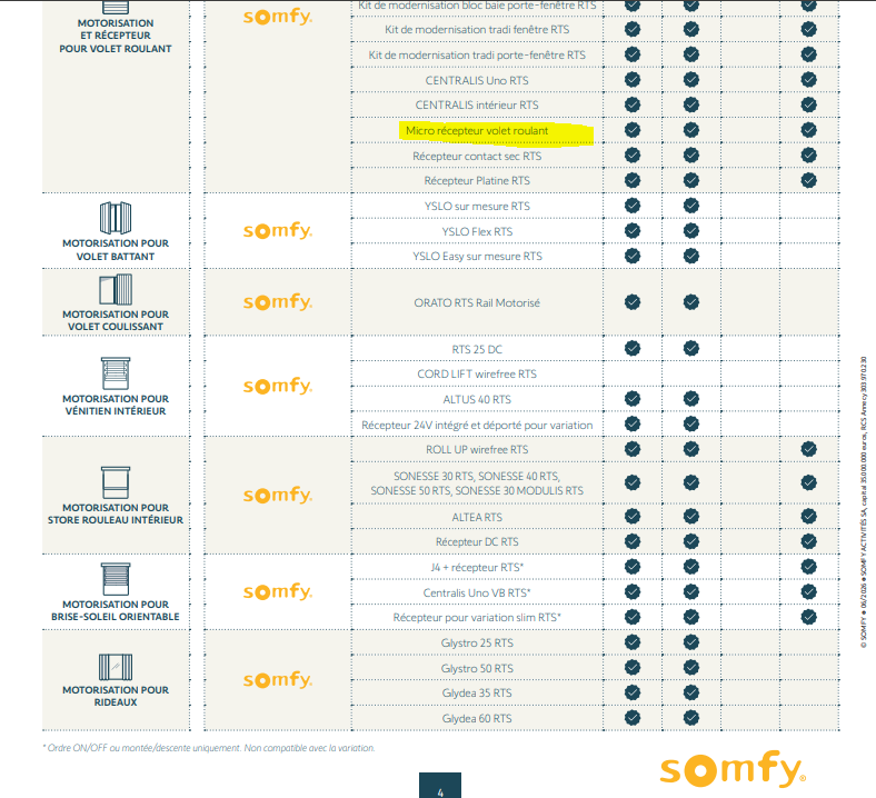

          &lt;div class=&quot;body-bd&quot;&gt;&lt;p&gt;Merci pour la précision.&lt;br /&gt;Comme les appellations étaient différentes (micro-récepteur vs micro-module), je n&amp;#39;avais pas fait le rapprochement.&lt;/p&gt;&lt;/div&gt;

          &lt;div class=&quot;body-bd&quot;&gt;&lt;p&gt;Bonjour,&lt;br /&gt;Je souhaite m&amp;#39;équiper d&amp;#39;une Tahoma switch pour commander mes volets roulants et des prises électriques à distance via mon smartphone.&lt;br /&gt;Est-ce que les prises connectées Zigbee peuvent être commandées selon des scénarios (exemple allumage tous les jours à 20h et extinction à 23h) ou bien faut-il des prises télécommandées on/off IO?&lt;br /&gt;Pour mes volets électriques, j&amp;#39;aimerais faire la même chose. Est-ce que le Micromodule pour volets roulants le permet?&lt;br /&gt;Merci par avance pour vos conseils.&lt;/p&gt;&lt;p&gt;Merci,&lt;/p&gt;&lt;/div&gt;
          &lt;div class=&quot;body-bd&quot;&gt;&lt;p&gt;Il est page 4&lt;/p&gt;&lt;/div&gt;

          &lt;div class=&quot;body-bd&quot;&gt;&lt;p&gt;Merci pour votre réponse et le lien pour le document.&lt;br /&gt;En première lecture, les prises semblent bien référencées, mais je ne trouve pas le micromodule pour les volets roulants (&lt;a href=&quot;https://boutique.somfy.fr/micro-module-pour-volet-roulant.html&quot; rel=&quot;nofollow&quot;&gt;https://boutique.somfy.fr/micro-module-pour-volet-roulant...&lt;/a&gt;).&lt;br /&gt;Je vais creuser.&lt;/p&gt;&lt;/div&gt;

          &lt;div class=&quot;body-bd&quot;&gt;&lt;p&gt;Bonjour&lt;br /&gt;La réponse est OUI aux deux questions si vous prenez du matériel compatible.&lt;br /&gt;Voici la liste des matériels compatibles&lt;br /&gt;&lt;a href=&quot;https://assets3.keepeek.com/medias/domain7918/_permalinks/SEO/media75513/somfy-solution-connectee-box-liste-compatibilites-tahoma.pdf&quot; rel=&quot;nofollow&quot;&gt;https://assets3.keepeek.com/medias/domain7918/_permalinks...&lt;/a&gt;&lt;/p&gt;&lt;/div&gt;
