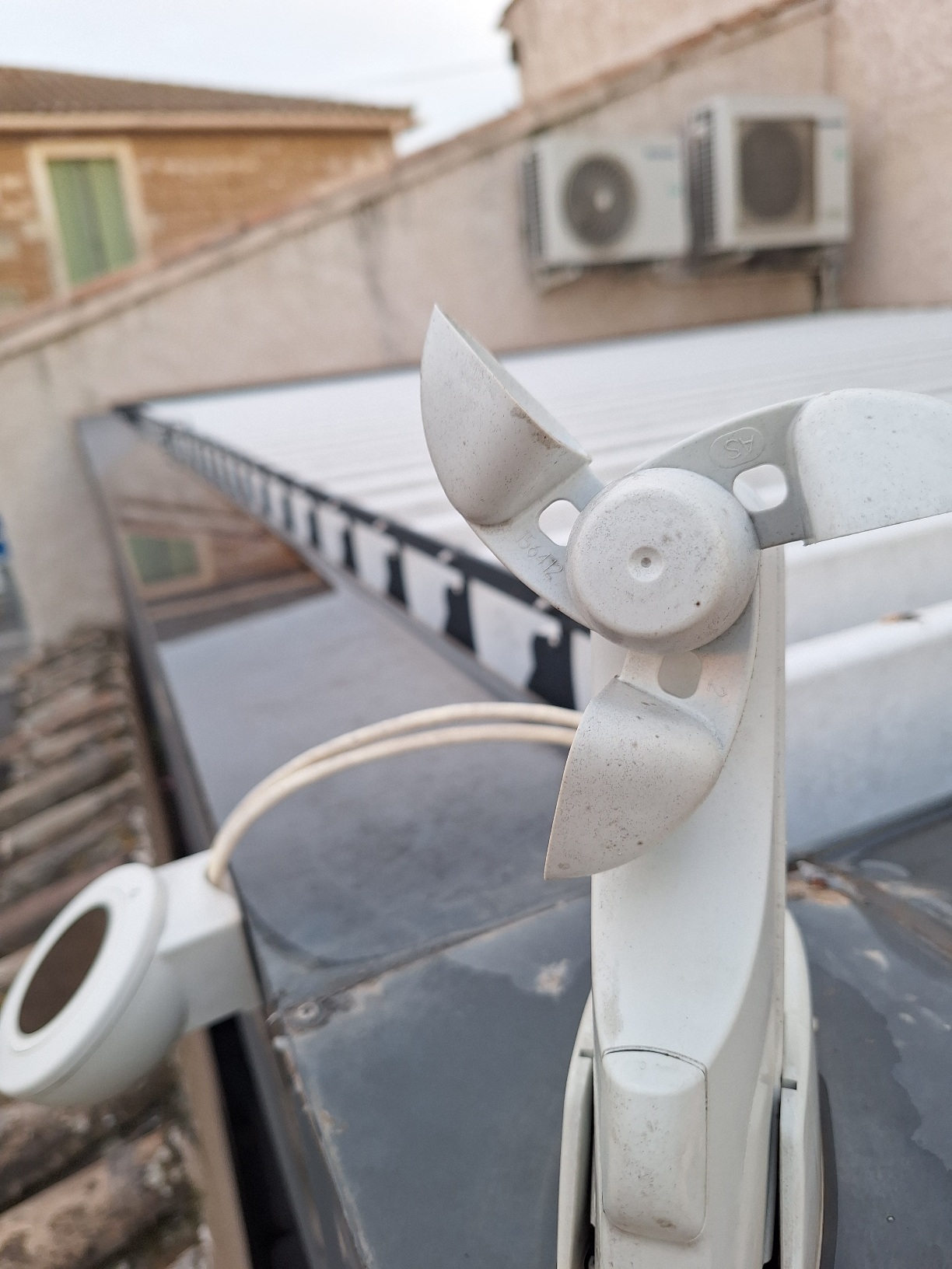

          &lt;div class=&quot;body-bd&quot;&gt;&lt;p&gt;BOnjour, j&amp;#39;avance avec mon problème. En fait mes capteurs sont bien des capteurs io et non RTS. J&amp;#39;ai un capteur EOLIS io couplé à un capteur ONDEIS io. &lt;br /&gt;jusqu&amp;#39;à présent tout fonctionnait avec ma  télécommande NINA GROUP IO. Mais après le changement de moteur de la pergola, les capteurs ont disparu de la télécommande io.&lt;br /&gt;Je n&amp;#39;arrive pas à les apparairer avec la nini Group. J&amp;#39;ai réussi à appairer le capteur ONDEIS à ma TAHOMA  BOX pendant un moment mais pas le capteur EOLIS io. Auriez vous la procédure ? celle trouvée sur la notice ne fonctionne pas.&lt;/p&gt;&lt;/div&gt;

          &lt;div class=&quot;body-bd&quot;&gt;&lt;p&gt;Bonjour,&lt;br /&gt;J&amp;#39;ai une pergola avec un capteur EOLIS RTS et un capteur SOLAIRE associé. Depuis le changement de moteur, les capteurs ne sont plus associés. Je n&amp;#39;arrive pas à associer ces capteurs avec ma télécommande NINA GROUP IO.&lt;br /&gt;Je vais dans le menu de la NINA / REGLAGES / INSTALLATEUR / APPAIRAGE / DECOUVRIR DES CAPTEURS mais aucun capteur n&amp;#39;apparait malgré l&amp;#39;appui sur le bouton du capteur pour appairer (2 secondes et led verte s&amp;#39;allume). &lt;/p&gt;&lt;p&gt;Merci,&lt;/p&gt;&lt;/div&gt;
          &lt;div class=&quot;body-bd&quot;&gt;&lt;p&gt;Bonjour Emmanuel,&lt;/p&gt;&lt;p&gt;L’appairage des capteurs de vent n’est pas compatible avec une box domotique. Il n’est donc pas possible de les ajouter à la box TaHoma.&lt;/p&gt;&lt;p&gt;Par ailleurs, le capteur Eolis n’est pas correctement installé : il doit être positionné à l’horizontale et non à la verticale.&lt;/p&gt;&lt;p&gt;Bonne journée,&lt;/p&gt;&lt;/div&gt;

          &lt;div class=&quot;body-bd&quot;&gt;&lt;p&gt;En complément, voici la photo des capteurs. Jai acheté la maison, tout était en place. Je n&amp;#39;ai pas la documentation et les capteurs n&amp;#39;apparaissent pas sur la facture. &lt;br /&gt;Depuis j&amp;#39;ai aussi acheté une TAHOMA SWITCH. puis je installer les capteurs en les appairant avec la box ?&lt;/p&gt;&lt;/div&gt;

          &lt;div class=&quot;body-bd&quot;&gt;&lt;p&gt;Bonjour Emmanuel,&lt;/p&gt;&lt;p&gt;Un capteur Eolis utilisant le protocole RTS n’est pas compatible avec des moteurs et une télécommande en technologie io-homecontrol, tels que la Nina io.&lt;/p&gt;&lt;p&gt;Êtes-vous certain des références, ainsi que du lien entre ces différents équipements ? L’information ne transiterait-elle pas via une box domotique TaHoma ?&lt;/p&gt;&lt;p&gt;Bonne journée,&lt;/p&gt;&lt;/div&gt;
