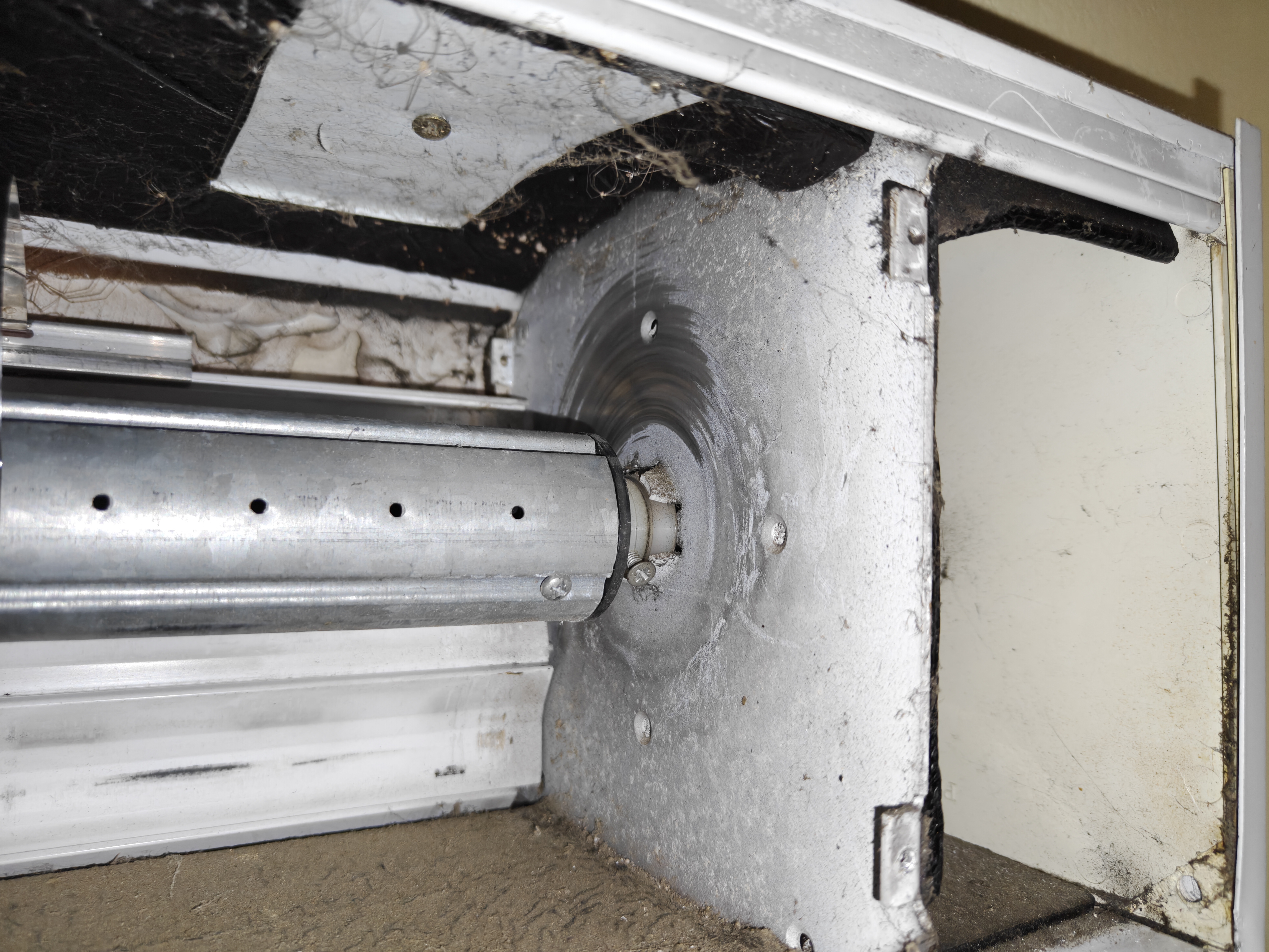

          &lt;div class=&quot;body-bd&quot;&gt;&lt;p&gt;Merci Quentin B. pour votre réponse mais la tête ne fait pas 60mm. J&amp;#39;ai percé un trou a la scie cloche de 68mm et c&amp;#39;était limite au millimetre près pour arriver a passer la tête (avec les boutons de fin de course) dans le trou. Il y a forcement eu un changement de moteur dans le kit pour passer de 60 a 68mm mais la documentation fournie avec le kit n&amp;#39;est pas correcte et pas détaillée, et les visseries fournies dans le kit ne sont pas adaptées pour ce montage d&amp;#39;ailleurs (aucune vis founie n&amp;#39;a de tete assez plate pour ne pas gêner l&amp;#39;enroulement du volet le long de la flasque. Il me sembe que pour mes autres fenêtres je ferai des économies et j&amp;#39;aurai meilleurs conseils à acheter des éléments chez un vendeur de pièces plutôt qu&amp;#39;un kit.&lt;/p&gt;&lt;p&gt;Cordialement&lt;/p&gt;&lt;/div&gt;

          &lt;div class=&quot;body-bd&quot;&gt;&lt;p&gt;Bonjour,&lt;/p&gt;&lt;p&gt;J&amp;#39;ai acheté un kit de motorisation MS1700 somfy. Dans la notice jointe il est indiqué dans un montage bloc baie avec flasques metallique, de percer celle-ci avec une scie cloche de 60mm. Or après avoir mesuré le diametre de la tête du moteur, il semble que clui-ci mesure pres de 63mm. &lt;br /&gt;Est-ce que j&amp;#39;ai raté un détail?&lt;/p&gt;&lt;p&gt;Merci,&lt;/p&gt;&lt;/div&gt;
          &lt;div class=&quot;body-bd&quot;&gt;&lt;p&gt;Bonjour Miguel,&lt;/p&gt;&lt;p&gt;La tête moteur fait bien 60 mm de diamètre, et non au-delà, d’où la nécessité de réaliser un perçage de ce diamètre.&lt;br /&gt;L’objectif est de pouvoir clipser le moteur sur le support moteur fixé derrière la joue.&lt;br /&gt;Si le trou n’est pas suffisamment large, il est possible de l’élargir légèrement.&lt;/p&gt;&lt;p&gt;Bonne journée,&lt;/p&gt;&lt;/div&gt;

          &lt;div class=&quot;body-bd&quot;&gt;&lt;p&gt;... le moteur fait peut etre meme 67mm si on compte les boutons de reglage de fin de course.&lt;/p&gt;&lt;/div&gt;
