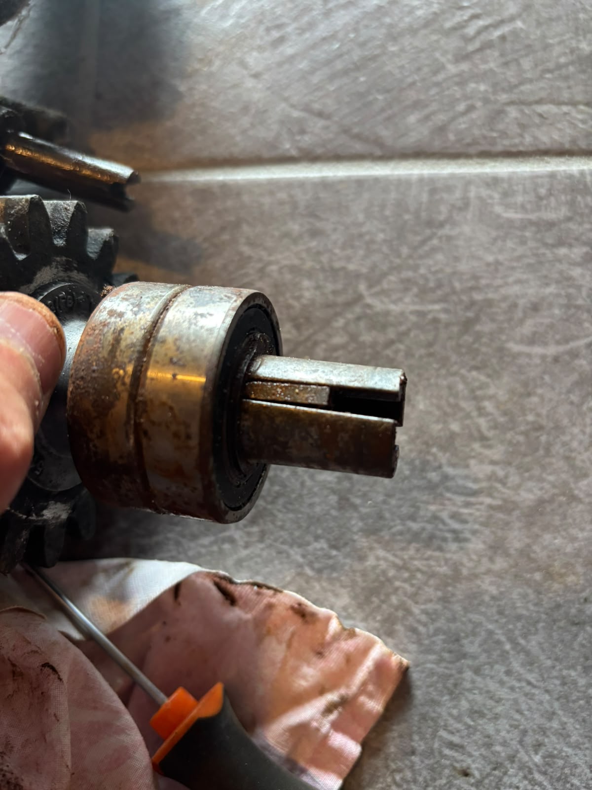

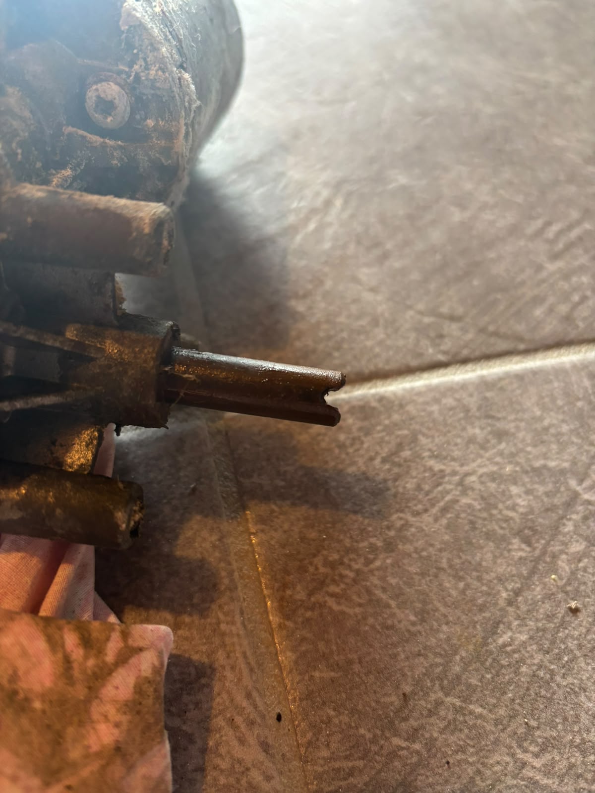

          &lt;div class=&quot;body-bd&quot;&gt;&lt;p&gt;Pour la clavette, il faut retirer le circlip.&lt;/p&gt;&lt;p&gt;Dévissez les 4 vis du couvercle moteur, le pignon interne pourrait être rongé.&lt;/p&gt;&lt;/div&gt;

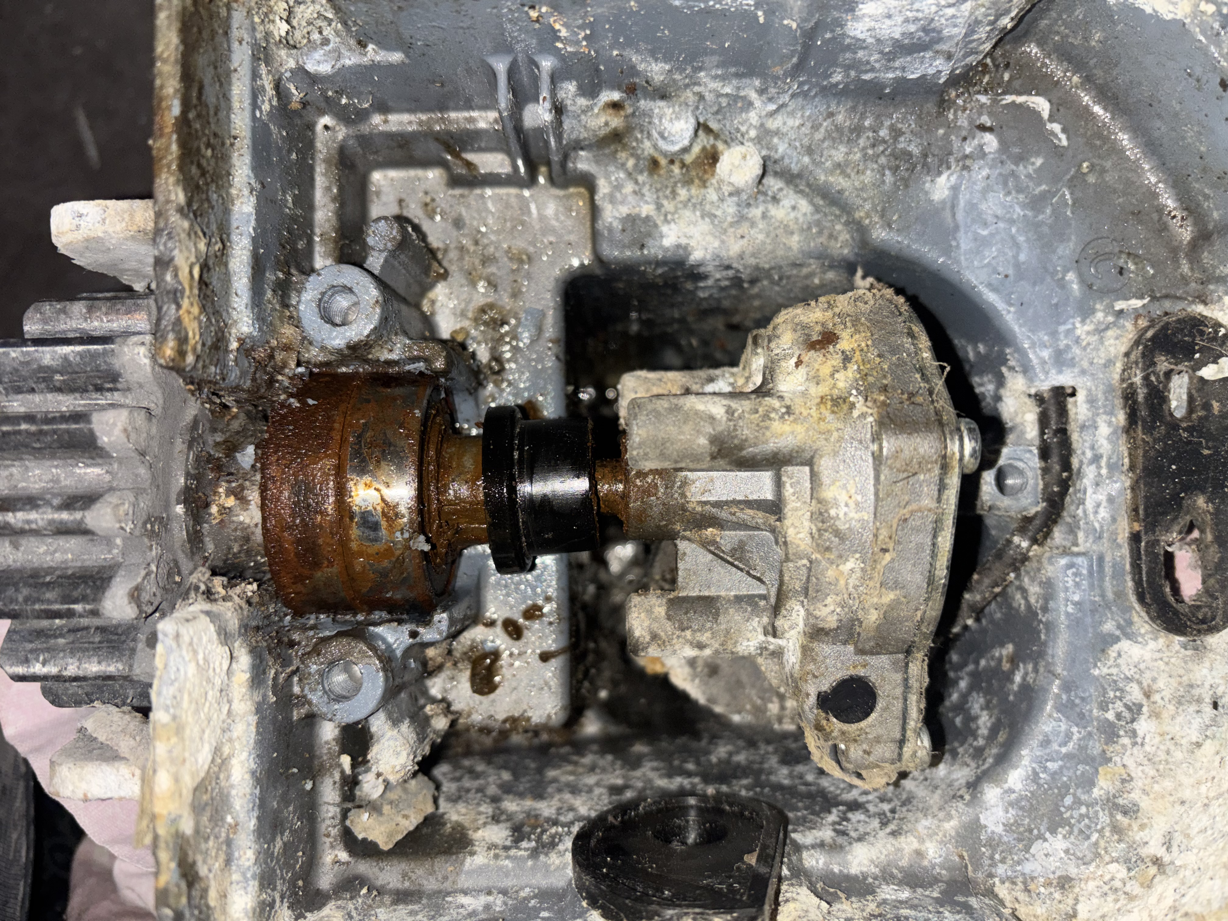

          &lt;div class=&quot;body-bd&quot;&gt;&lt;p&gt;Bonjour,&lt;/p&gt;&lt;p&gt;Mon moteur fonctionne mais pas la roue dentée. Je voudrais sortir mon moteur de son emplacement pour bien vérifier et bien nettoyer mais je n&amp;#39;arrive pas à enlever l&amp;#39;arbre et les roulements. Il y a t&amp;#39;il une technique ou un ordre à respecter ?&lt;/p&gt;&lt;p&gt;Merci,&lt;/p&gt;&lt;/div&gt;

          &lt;div class=&quot;body-bd&quot;&gt;&lt;p&gt;Merci. J&amp;#39;ai réussi à tout sortir ce matin avec beaucoup beaucoup de dégrippant. J&amp;#39;ai testé le moteur seul... Il fonctionne bien  !! J&amp;#39;ai l&amp;#39;impression que l&amp;#39;arbre du coté moteur est cassé car il semble plus petit que sur votre photo. Non ? J&amp;#39;ai vu la fameuse clavette en U, comment faire pour la démonter et bien la nettoyer ?&lt;/p&gt;&lt;/div&gt;

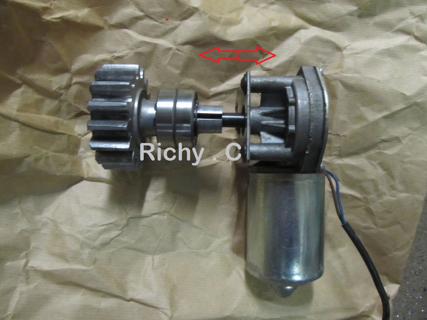

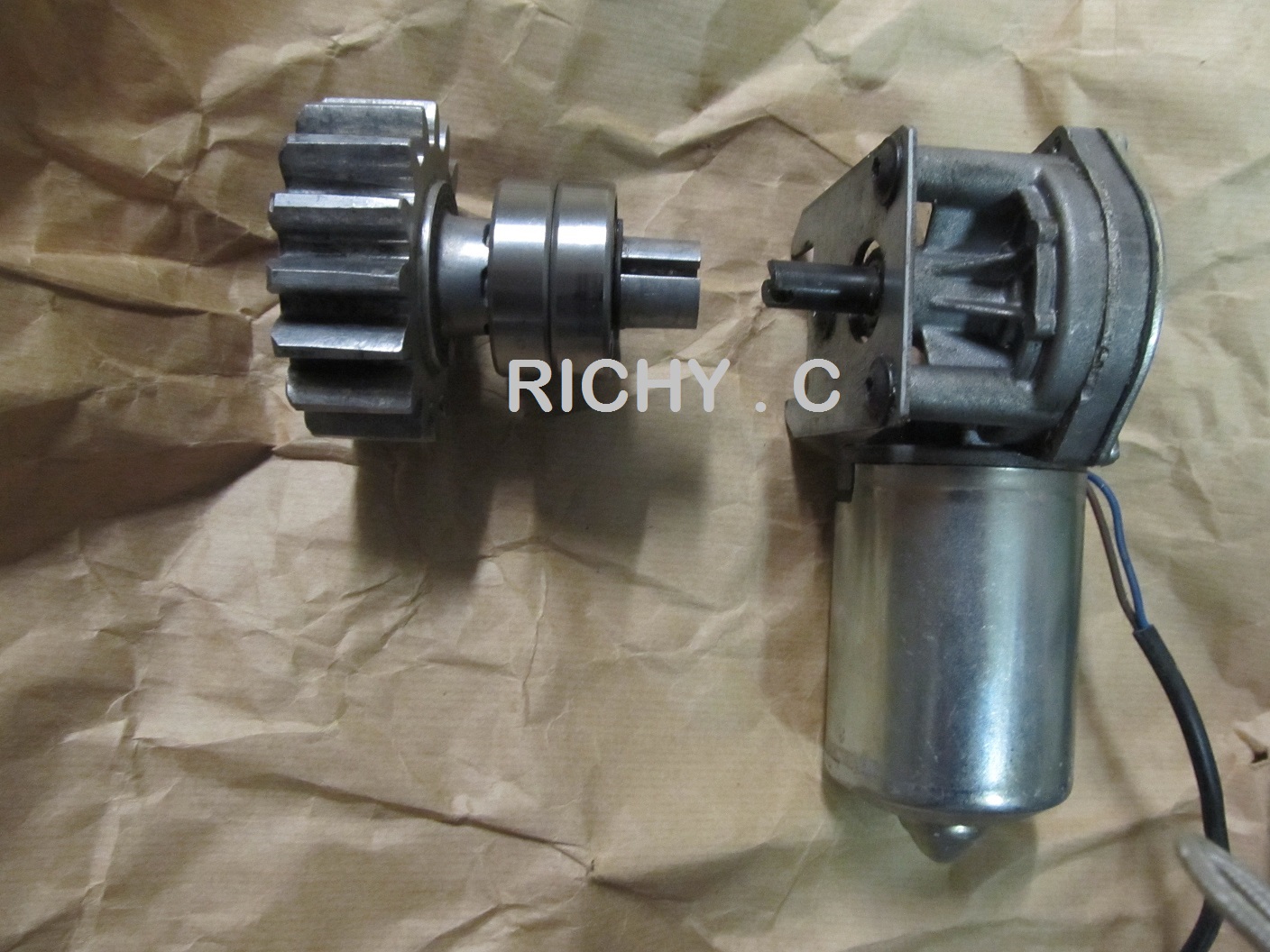

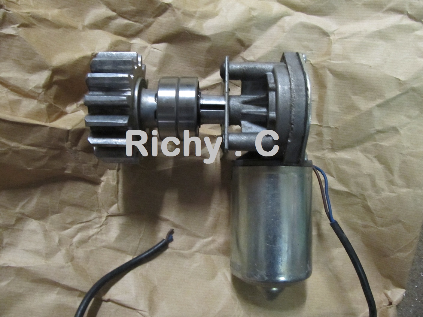

          &lt;div class=&quot;body-bd&quot;&gt;&lt;p&gt;Bonjour,&lt;/p&gt;&lt;p&gt;Vu l&amp;#39;état, ce ne sera peut-être pas aisé.&lt;/p&gt;&lt;p&gt;Ce n&amp;#39;est peut-être que la clavette U de cassée.&lt;/p&gt;&lt;p&gt;Alors si l&amp;#39;axe alu du pignon n&amp;#39;est pas cassé, allez y doucement.&lt;/p&gt;&lt;p&gt;Avant, noyez tout ça avec du dégrippant un certain temps ...&lt;/p&gt;&lt;/div&gt;

          &lt;div class=&quot;body-bd&quot;&gt;&lt;p&gt;Merci !! &lt;/p&gt;&lt;p&gt;L&amp;#39;ensemble doit se retirer aisément ou il y a une technique pour retirer l&amp;#39;ensemble ?&lt;/p&gt;&lt;p&gt;Merci pour votre réponse&lt;/p&gt;&lt;/div&gt;

          &lt;div class=&quot;body-bd&quot;&gt;&lt;p&gt;Bonjour,&lt;br /&gt;Quelques images...&lt;/p&gt;&lt;/div&gt;
