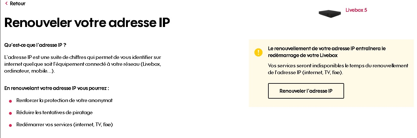

          &lt;div class=&quot;body-bd&quot;&gt;&lt;p&gt;Bonsoir Jacky,&lt;/p&gt;&lt;p&gt;Je viens de tester à l&amp;#39;instant et même résultat malheureusement..&lt;br /&gt;Avec les leds qui change, il n&amp;#39;y a pas de doute que c&amp;#39;est la Link Advanced qui reboot toute seule.&lt;/p&gt;&lt;p&gt;Merci de votre support&lt;/p&gt;&lt;p&gt;Baptiste&lt;/p&gt;&lt;/div&gt;

          &lt;div class=&quot;body-bd&quot;&gt;&lt;p&gt;Bonsoir Baptiste&lt;/p&gt;&lt;p&gt;Il y a eu un cas similaire il y a 9 mois avec une alarme Protexiom de chez Somfy.&lt;/p&gt;&lt;p&gt;L&amp;#39;utilisateur était lui aussi chez Orange. &lt;/p&gt;&lt;p&gt;Il a résolu son problème en renouvelant l&amp;#39;adresse IP de sa Livebox. &lt;/p&gt;&lt;p&gt;Ca vaux le coup d&amp;#39;essayer, il n&amp;#39;y a aucun risque.&lt;/p&gt;&lt;/div&gt;
