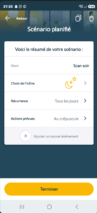

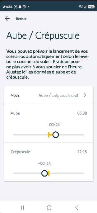

          &lt;div class=&quot;body-bd&quot;&gt;&lt;p&gt;Bonjour&lt;/p&gt;&lt;p&gt;Réglez votre crépuscule 15 minutes avant l&amp;#39;heure. Dans la scénario, à &amp;quot;Action prévue&amp;quot;, mettez &amp;quot;Au crépuscule&amp;quot;, comme sur la photo jointe. (voyez le réglage du crépuscule également joint)&lt;/p&gt;&lt;/div&gt;

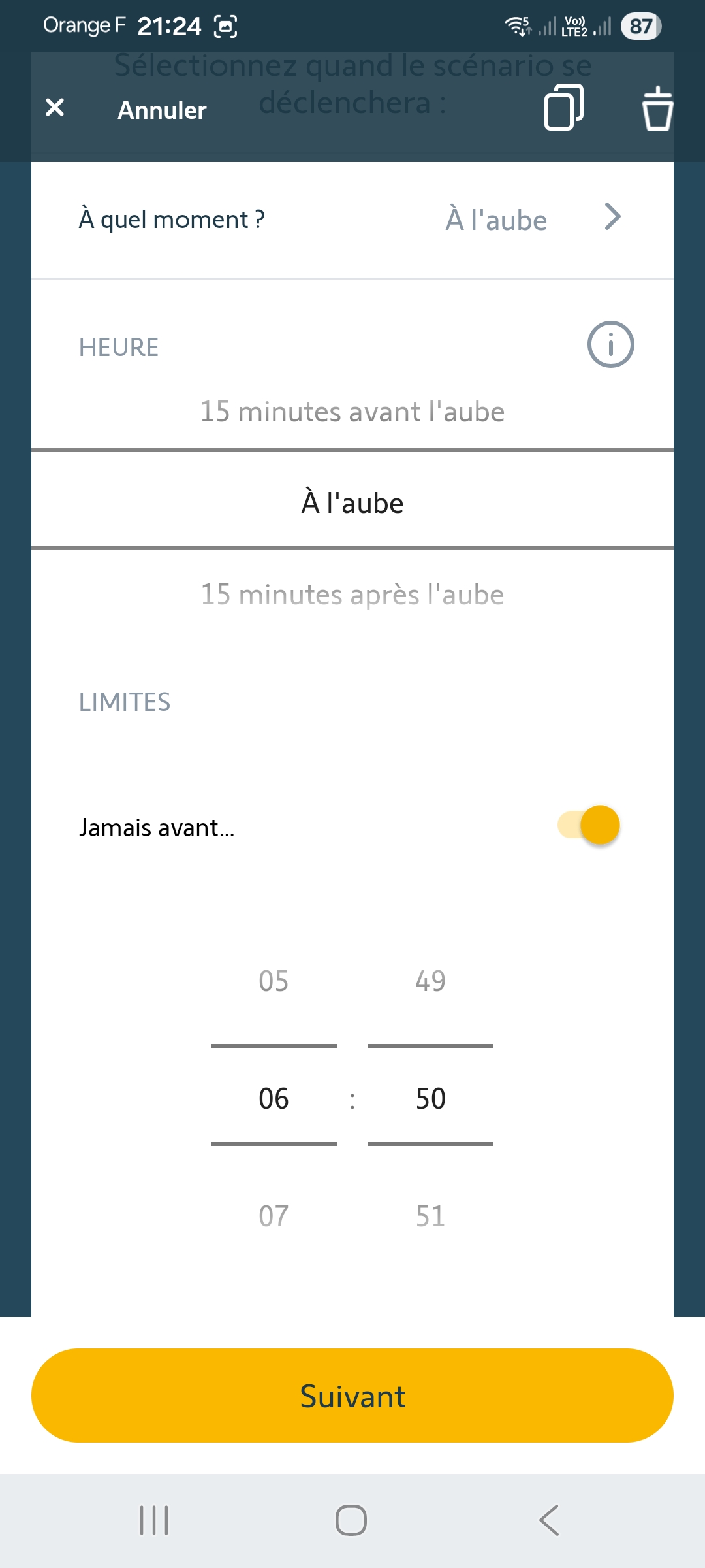

          &lt;div class=&quot;body-bd&quot;&gt;&lt;p&gt;Et le matin a laube mais jamais avant 6h50 .&lt;/p&gt;&lt;/div&gt;

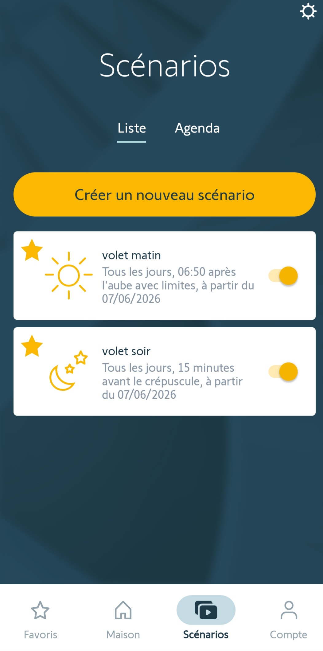

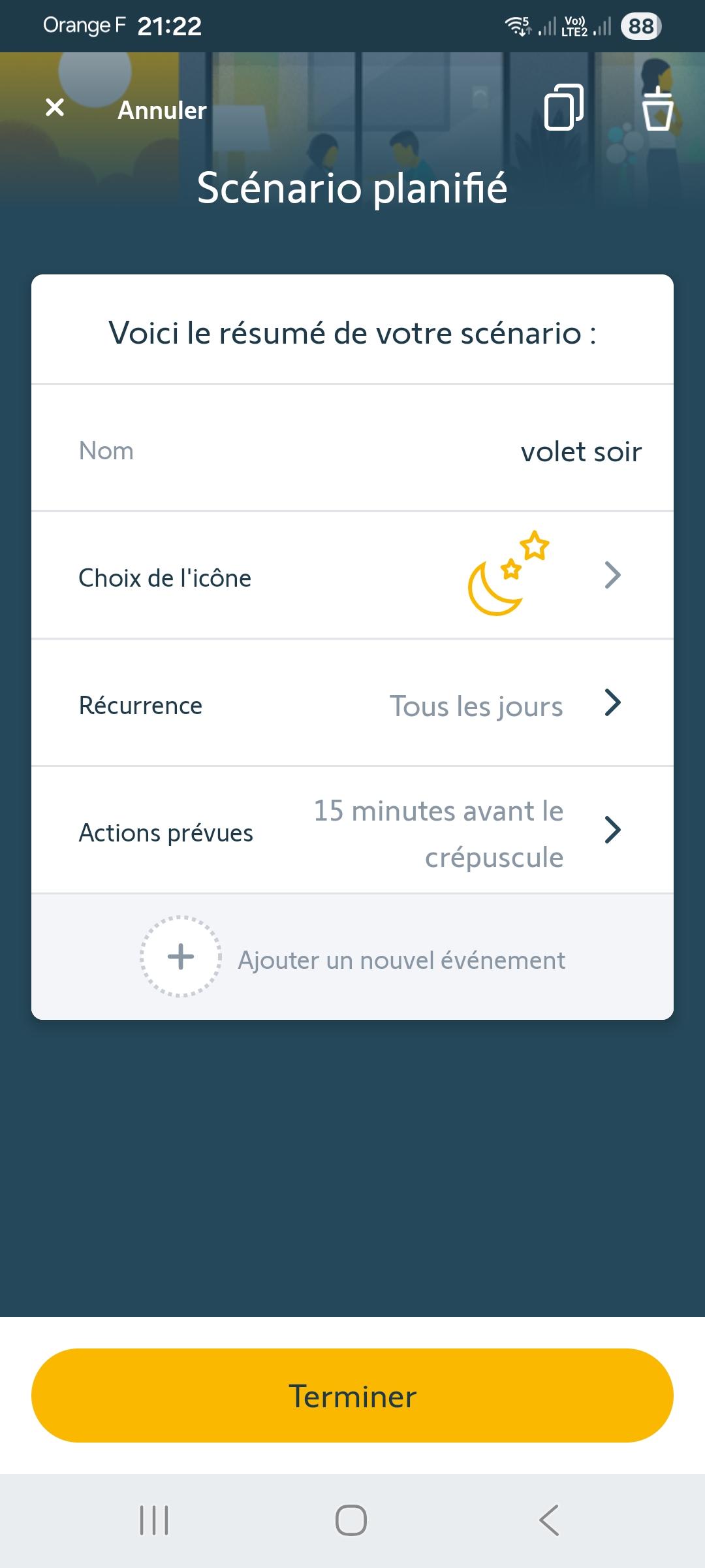

          &lt;div class=&quot;body-bd&quot;&gt;&lt;p&gt;Le soir cest réglé 15 min avant le crépuscule&lt;/p&gt;&lt;/div&gt;
