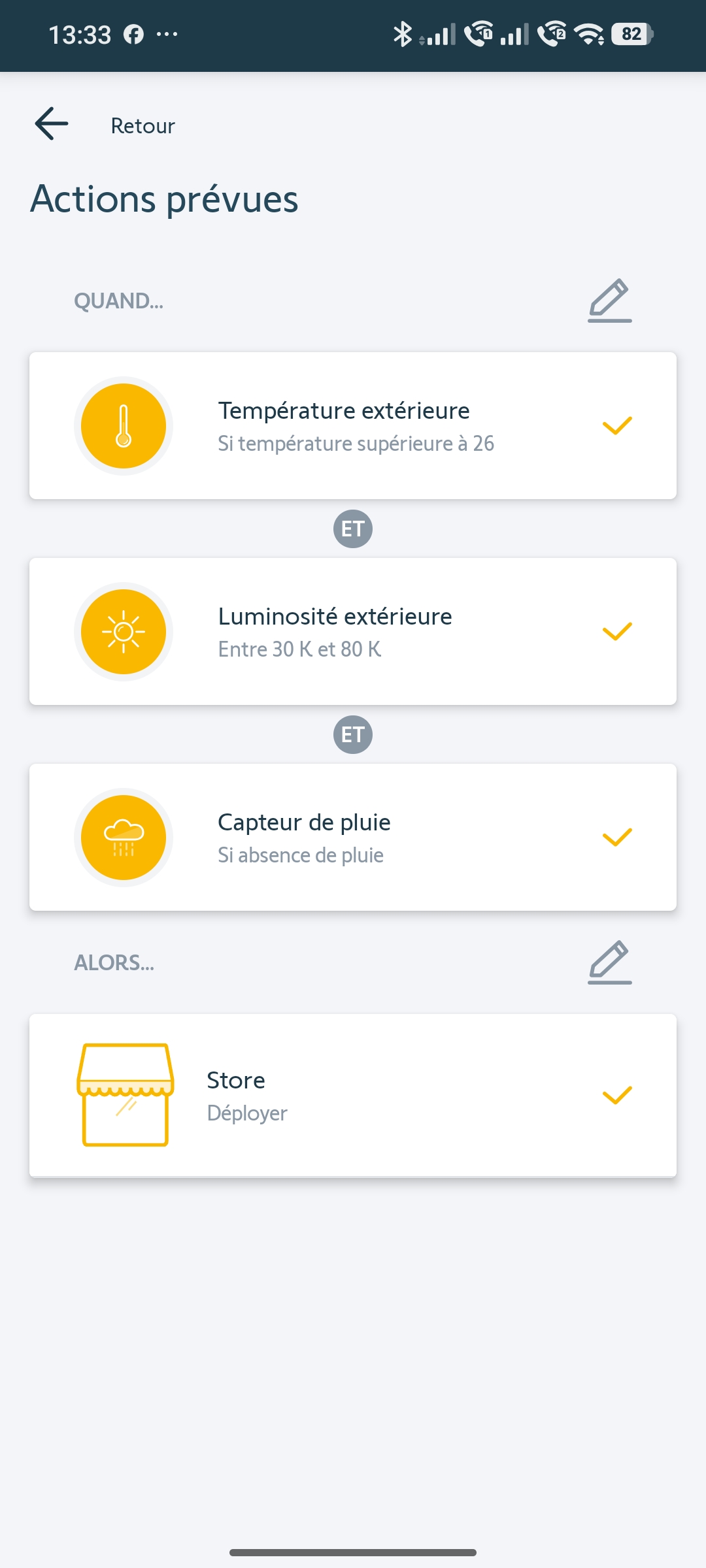

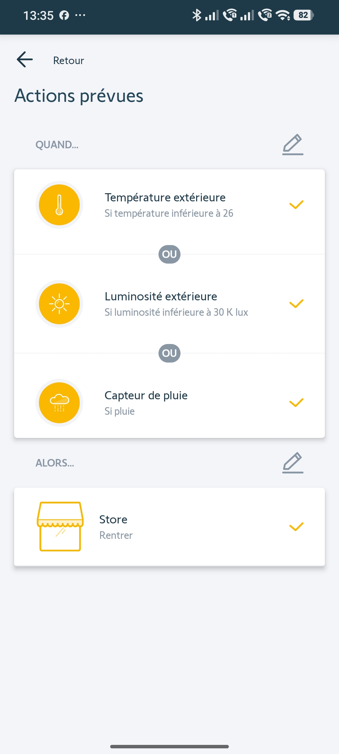

          &lt;div class=&quot;body-bd&quot;&gt;&lt;p&gt;Vos scénarios semble corrects.&lt;/p&gt;&lt;p&gt;Lorsque le Slim fait remonter le store consécutivement à un vent ou simulation de vent l&amp;#39;icone Eole apparait sur le store.&lt;br /&gt;Dans ce cas, Tahoma ne le gère plus, il faudra forcer la descente via la TC, ensuite, tout revient à la normale.&lt;/p&gt;&lt;/div&gt;

          &lt;div class=&quot;body-bd&quot;&gt;&lt;p&gt;Finalement, ça fonctionne. En tout cas, la descente. Je verrai tout à l&amp;#39;heure s&amp;#39;il remonte tout seul &lt;/p&gt;&lt;p&gt;J&amp;#39;ai simulé du vent et le store est bien remonté. Est-ce que le scénario suffit à le faire redescendre tout seul ? Ça fait un bon quart d&amp;#39;heure maintenant. Dans Tahoma la détection de vent n&amp;#39;est plus affichée et le store n&amp;#39;est pas encore redescendu&lt;/p&gt;&lt;/div&gt;

          &lt;div class=&quot;body-bd&quot;&gt;&lt;p&gt;Bonjour,&lt;/p&gt;&lt;p&gt;J&amp;#39;ai remplacé l&amp;#39;Izymo par le récepteur spécial store et tout fonctionne bien. Le store remonte lorsque l&amp;#39;eolis tourne. Mon store est bien sécurisé &lt;/p&gt;&lt;p&gt;En revanche, je ne parviens pas à faire fonctionner les scénarii de montée et descente. D&amp;#39;habitude je fais ça avec Google Home, mais comme les capteurs ne remontent pas dans Google me voilà à créer mes premiers scénarii dans Tahoma &lt;/p&gt;&lt;p&gt;Je me suis inspiré de ce que j&amp;#39;ai vu sur une autre discussion. Je vous mets en pièce jointe les captures d&amp;#39;écran&lt;/p&gt;&lt;p&gt;Je voudrais que le store se déploie si &amp;quot;temp extérieure&amp;gt;26°C&amp;quot; et &amp;quot;Luminosité extérieure comprise dans un intervalle&amp;quot; et &amp;quot;pas de pluie&amp;quot;. Lorsque j&amp;#39;enregistre mon scénario et que les 3 conditions sont remplies mon store reste en replié &lt;/p&gt;&lt;p&gt;Pouvez-vous m&amp;#39;aider à corriger ce scénario ?&lt;/p&gt;&lt;p&gt;Je n&amp;#39;ai pas encore pu tester celui de la remontée car il fait grand soleil&lt;/p&gt;&lt;/div&gt;
