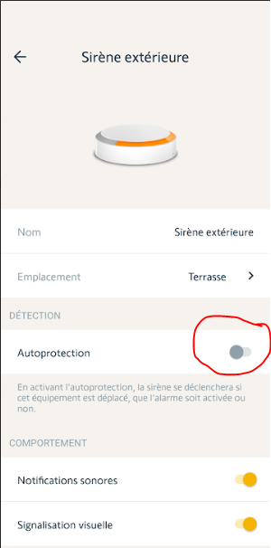

          &lt;div class=&quot;body-bd&quot;&gt;&lt;p&gt;Bonsoir&lt;br /&gt;Si vous désactivez l&amp;#39;autoprotection comme sur la copie d&amp;#39;écran ci jointe, la sirène ne peut pas de déclencher avec le message &amp;quot;sirène extérieure déplacée&amp;quot;. Attention quand vous modifier le curseur il faut valider en haut a droite avec la coche verte.&lt;/p&gt;&lt;p&gt;Pour le problème de la désactivation par un badge qui reste a la maison, le problème vient de la communication en Bluetooth du badge. Si vous laissez le badge dans un tiroir le signal est perturbé et tantôt il est vu comme présent tantôt comme absent.&lt;/p&gt;&lt;p&gt;Personnellement j&amp;#39;ai   résolu ce problème de la manière suivante.&lt;br /&gt;Désinstaller l&amp;#39;intellitag qui est défini comme Porte d&amp;#39;entrée, et réinstallez le en le définissant comme Porte intérieure. Pour les autres réglages laisser les mêmes.&lt;/p&gt;&lt;/div&gt;
