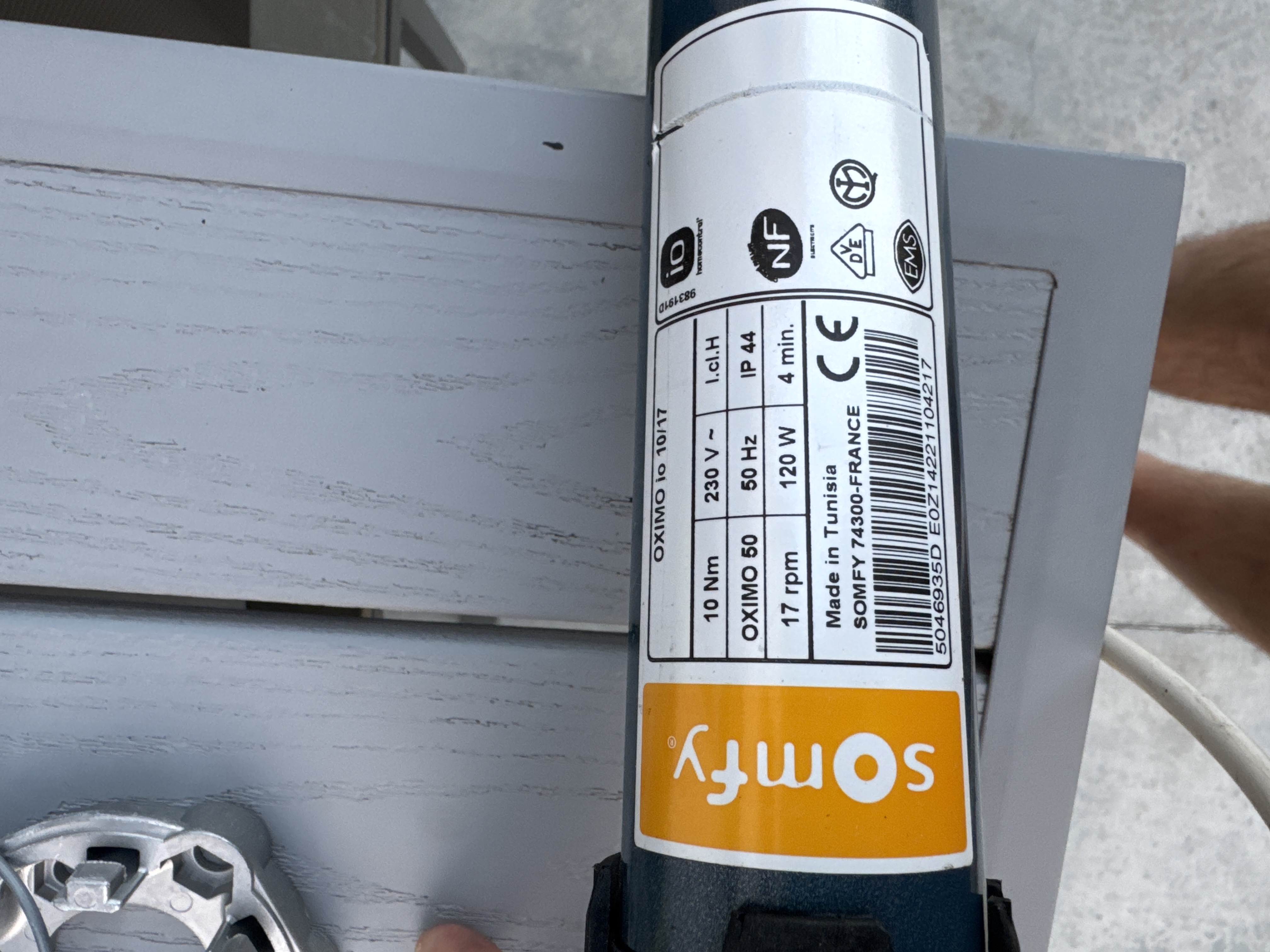

          &lt;div class=&quot;body-bd&quot;&gt;&lt;p&gt;Bonjour,&lt;/p&gt;&lt;p&gt;Mon volet ne descend pas en dessous du tiers haut j’ai beau faire toutes les manipulations dé réinitialisation rien à faire 2/8/2 il ne se passe rien. Bouton prog quelques secondes fait un va et vient mais je n’arrive pas à descendre plus bas. Ce volet se fermait il y a quelques jours mais je n’arrivais pas à régler fin de course haut à force de faire des réglages j’en suis arrivé à ce point (sur la facture c’est SOMFY MULTICOM IO + Telécommande Smoove Origine IO)&lt;/p&gt;&lt;p&gt;Merci,&lt;/p&gt;&lt;/div&gt;

          &lt;div class=&quot;body-bd&quot;&gt;&lt;p&gt;Bonjour &lt;br /&gt;Voici le moteur en question&lt;/p&gt;&lt;/div&gt;
