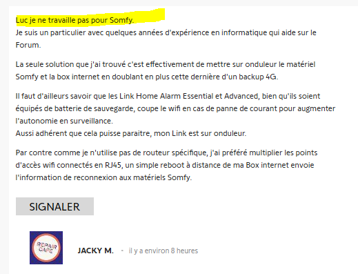

          &lt;div class=&quot;body-bd&quot;&gt;&lt;p&gt;Luc vous avez survolé mes réponses. regardez la copie d&amp;#39;écran.&lt;/p&gt;&lt;p&gt;Le problème de connexion, il y a des posts depuis 2018 date a laquelle je suis arrivé sur le Forum.&lt;/p&gt;&lt;p&gt;A priori le système de connexion qu&amp;#39;ils utilisent nécessite systématiquement une intervention humaine quand il y a perte de connexion avec le serveur sécurisé Somfy, sauf en cas de reboot global avec une panne de courant. La si le matériel démarre plus vite que la box il ne se reconnecte pas.&lt;/p&gt;&lt;p&gt;Perso je ne suis pas surpris du mode de fonctionnement. J&amp;#39;ai utilisé un système de sécurité équivalent pendant plus de 10 ans avec une carte Secure ID et en cas de micro coupure je devais reconnecter moi même la session. &lt;/p&gt;&lt;p&gt;Une chose est sûre, aucun automate et aucune technique de piratage ne peut prendre la main. A la moindre micro coupure, le serveur éjecte la connexion&lt;/p&gt;&lt;p&gt;Est ce que Somfy va changer son mode de communication, je n&amp;#39;en sais absolument rien, mais si aujourd&amp;#39;hui mes données informatiques sont sur le Dark Web c&amp;#39;est grâce a Bouygues, Free, le site des Impots et ANTS qui se sont fait pirater leurs données.&lt;/p&gt;&lt;p&gt;Je n&amp;#39;ai aucune information sur le suivi de ce sujet en dehors des réponses qu&amp;#39;il y a sur le Forum.&lt;/p&gt;&lt;/div&gt;

          &lt;div class=&quot;body-bd&quot;&gt;&lt;p&gt;Luc je ne travaille pas pour Somfy.&lt;br /&gt;Je suis un particulier avec quelques années d&amp;#39;expérience en informatique qui aide sur le Forum.&lt;/p&gt;&lt;p&gt;La seule solution que j&amp;#39;ai trouvé c&amp;#39;est effectivement de mettre sur onduleur le matériel Somfy et la box internet en doublant en plus cette dernière d&amp;#39;un backup 4G.&lt;/p&gt;&lt;p&gt;Il faut d&amp;#39;ailleurs savoir que les Link Home Alarm Essential et Advanced, bien qu&amp;#39;ils soient équipés de batterie de sauvegarde, coupe le wifi en cas de panne de courant pour augmenter l&amp;#39;autonomie en surveillance.&lt;br /&gt;Aussi adhérent que cela puisse paraitre, mon Link est sur onduleur.&lt;/p&gt;&lt;p&gt;Par contre comme je n&amp;#39;utilise pas de routeur spécifique, j&amp;#39;ai préféré multiplier les points d&amp;#39;accès wifi connectés en RJ45, un simple reboot à distance de ma Box internet envoie l&amp;#39;information de reconnexion aux matériels Somfy.&lt;/p&gt;&lt;/div&gt;
