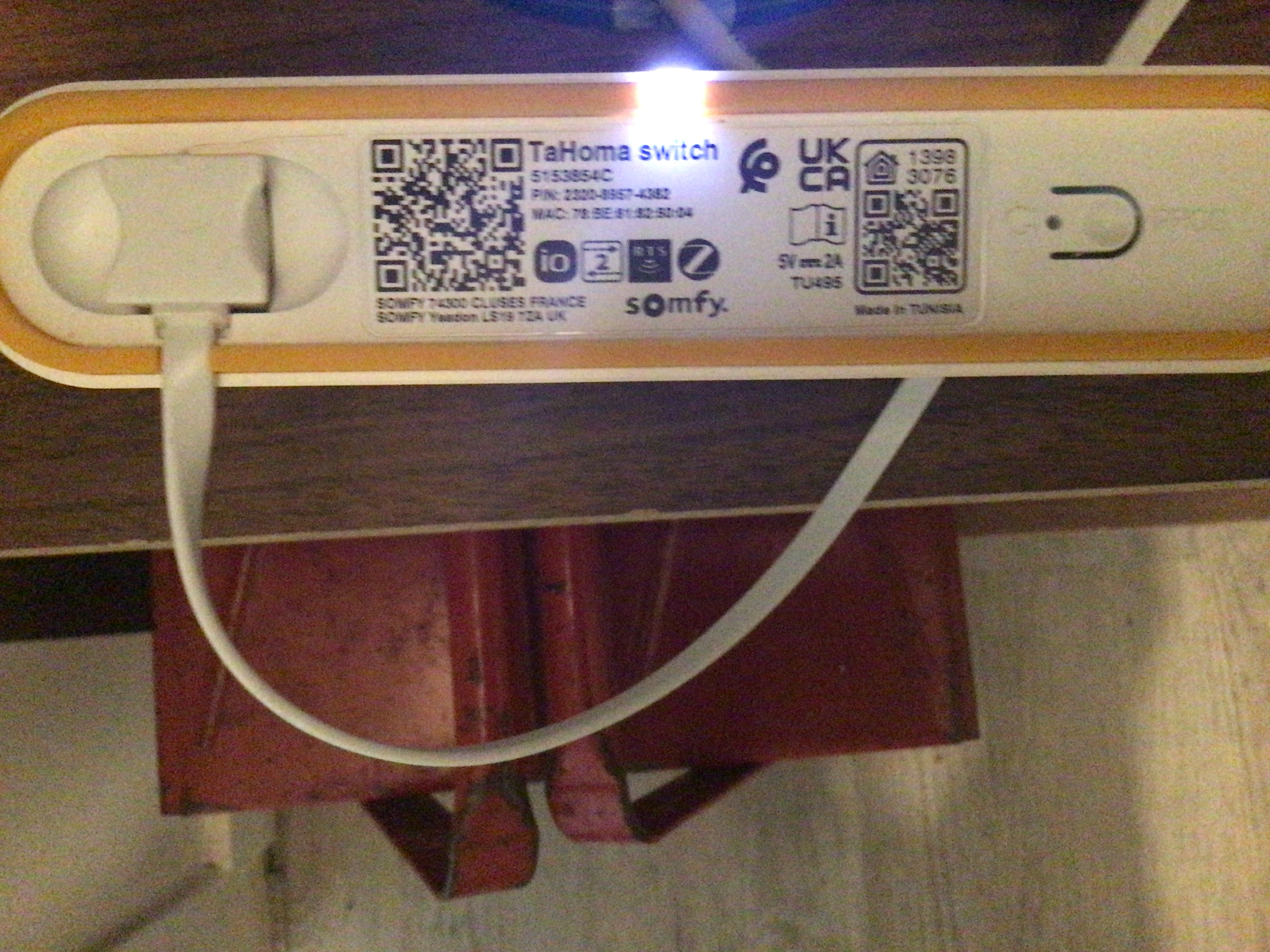

          &lt;div class=&quot;body-bd&quot;&gt;&lt;p&gt;Bonjour,&lt;/p&gt;&lt;p&gt;Je viens de faire installer plusieurs volets avec commande Amy. Tout était cool. J&amp;#39;ai même commencer à faire des scénarios sur la Tahoma Switch.&lt;/p&gt;&lt;p&gt;Mais il a fallut régler les fin de course de trois volets. &lt;/p&gt;&lt;p&gt;Depuis l&amp;#39;un deux (Volet Chambre un) a un point d&amp;#39;exclamation avec le message &amp;quot;votre produit ne communique plus&amp;quot;.&lt;/p&gt;&lt;p&gt;Je précise, je suis mal voyante et donc je ne peux pas voir les voyants sur la box.Et je n&amp;#39;arrive pas à lire le code pin, donc je mets en photo.&lt;/p&gt;&lt;p&gt;D&amp;#39;avance Merci à qui pourra m&amp;#39;aider.&lt;/p&gt;&lt;/div&gt;

          &lt;div class=&quot;body-bd&quot;&gt;&lt;p&gt;Bonjour Vanessa F&lt;/p&gt;&lt;p&gt;Merci pour votre aide.&lt;br /&gt;J&amp;#39;ai réussi à remettre mon volet dans l&amp;#39;application.&lt;br /&gt;Avant de le supprimer, j&amp;#39;ai bien pensé à le supprimer des scénarios dont il faisait partie.&lt;/p&gt;&lt;p&gt;Merci beaucoup pour votre aide.&lt;/p&gt;&lt;p&gt;Ana&lt;/p&gt;&lt;/div&gt;

          &lt;div class=&quot;body-bd&quot;&gt;&lt;p&gt;Bonjour Ana,&lt;br /&gt;En effet le volet ne communique plus avec la box.&lt;br /&gt;Vous avez peut être effectué une remise à zéro du moteur.&lt;br /&gt;Supprimez le de l&amp;#39;application et appairez le de nouveau.&lt;br /&gt;Bonne journée,&lt;/p&gt;&lt;/div&gt;
