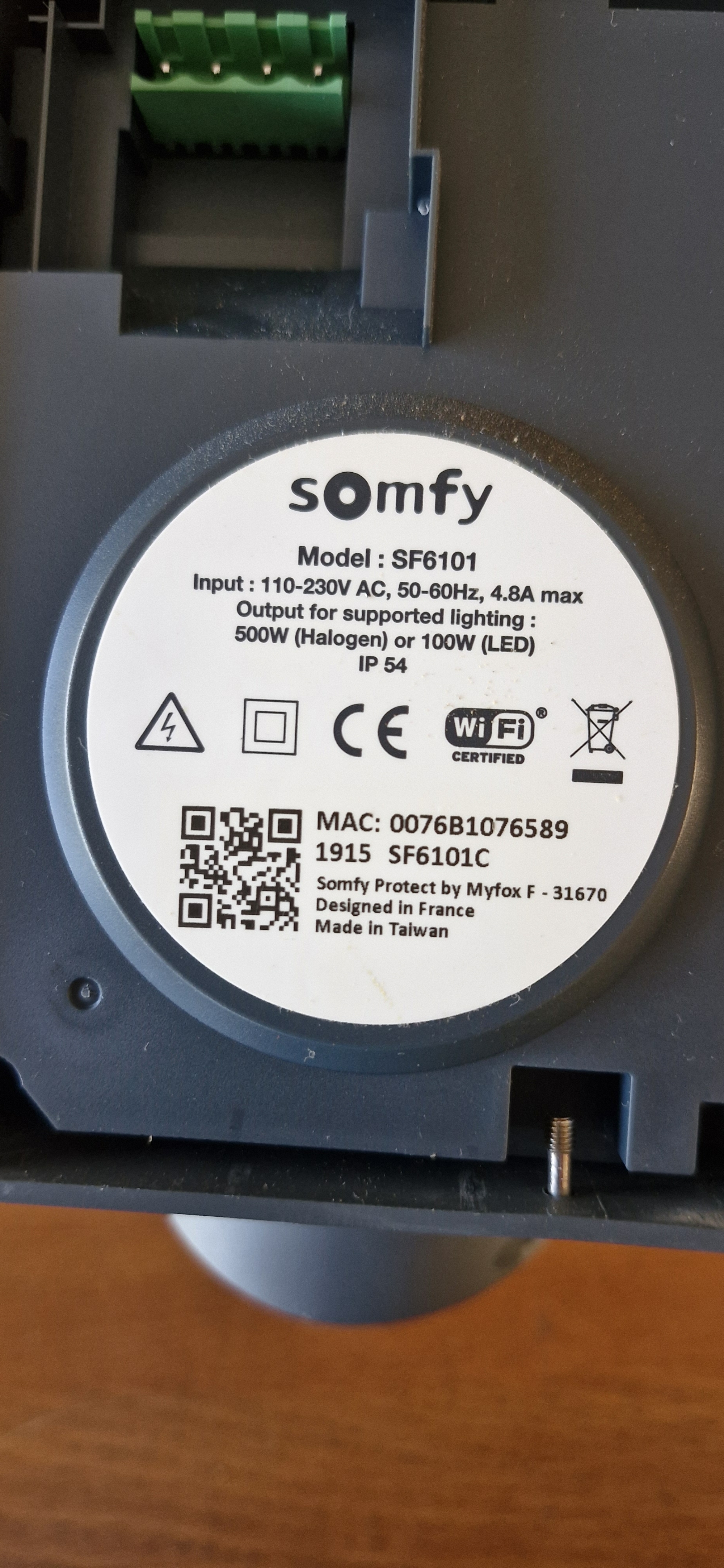

          &lt;div class=&quot;body-bd&quot;&gt;&lt;p&gt;Bonjour,&lt;br /&gt;Je viens de démonter la caméra pour faire la photo demandée. Le n° de MAC est bien celui que je vous ai déjà adressé.&lt;br /&gt;Merci de me préciser la suite à donner à mon problème !&lt;/p&gt;&lt;/div&gt;

          &lt;div class=&quot;body-bd&quot;&gt;&lt;p&gt;Bonjour Joël,&lt;/p&gt;&lt;p&gt;Les commandes n&amp;#39;ont rien à voir avec une installation d&amp;#39;une caméra.&lt;br /&gt;Pouvez-vous poster une photo du N°MAC qui se trouve sur la caméra.&lt;/p&gt;&lt;p&gt;Bonne journée.&lt;/p&gt;&lt;/div&gt;
