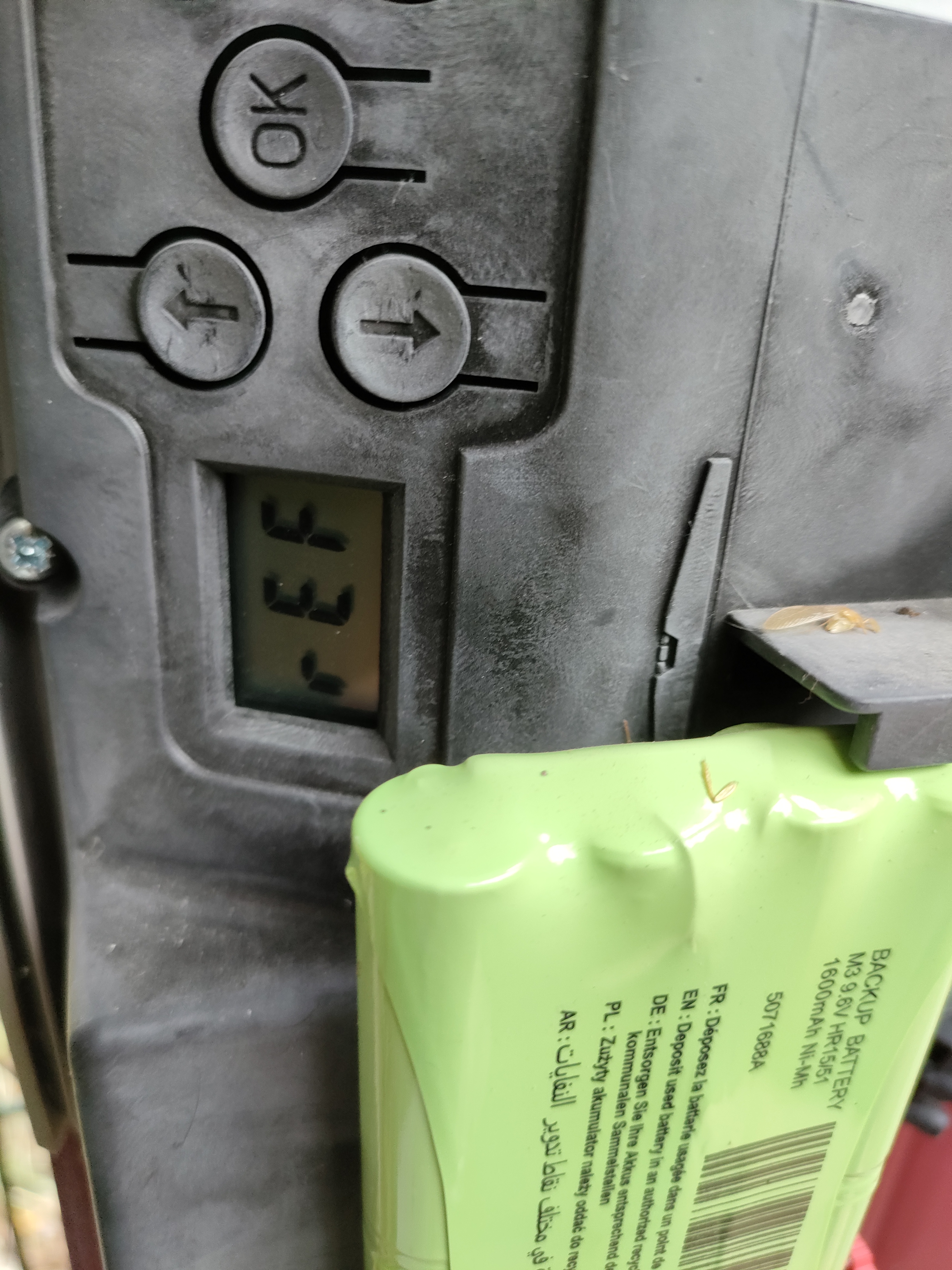

          &lt;div class=&quot;body-bd&quot;&gt;&lt;p&gt;rEF = refusé.&lt;/p&gt;&lt;p&gt;Ce que je ferais, déverrouillez le clavier, voir notice, puis faites une RàZ complète avec suppression de toutes les TC.&lt;br /&gt;Recommencez la mise en service et l&amp;#39;affectation de toutes vos Keygo.&lt;br /&gt;Si elles refusent toujours de s&amp;#39;affecter le problème ne vient pas de la box mais de elles.&lt;br /&gt;N&amp;#39;oubliez pas de reverrouiller le clavier à la fin des opérations.&lt;/p&gt;&lt;p&gt;Bonne journée&lt;/p&gt;&lt;/div&gt;

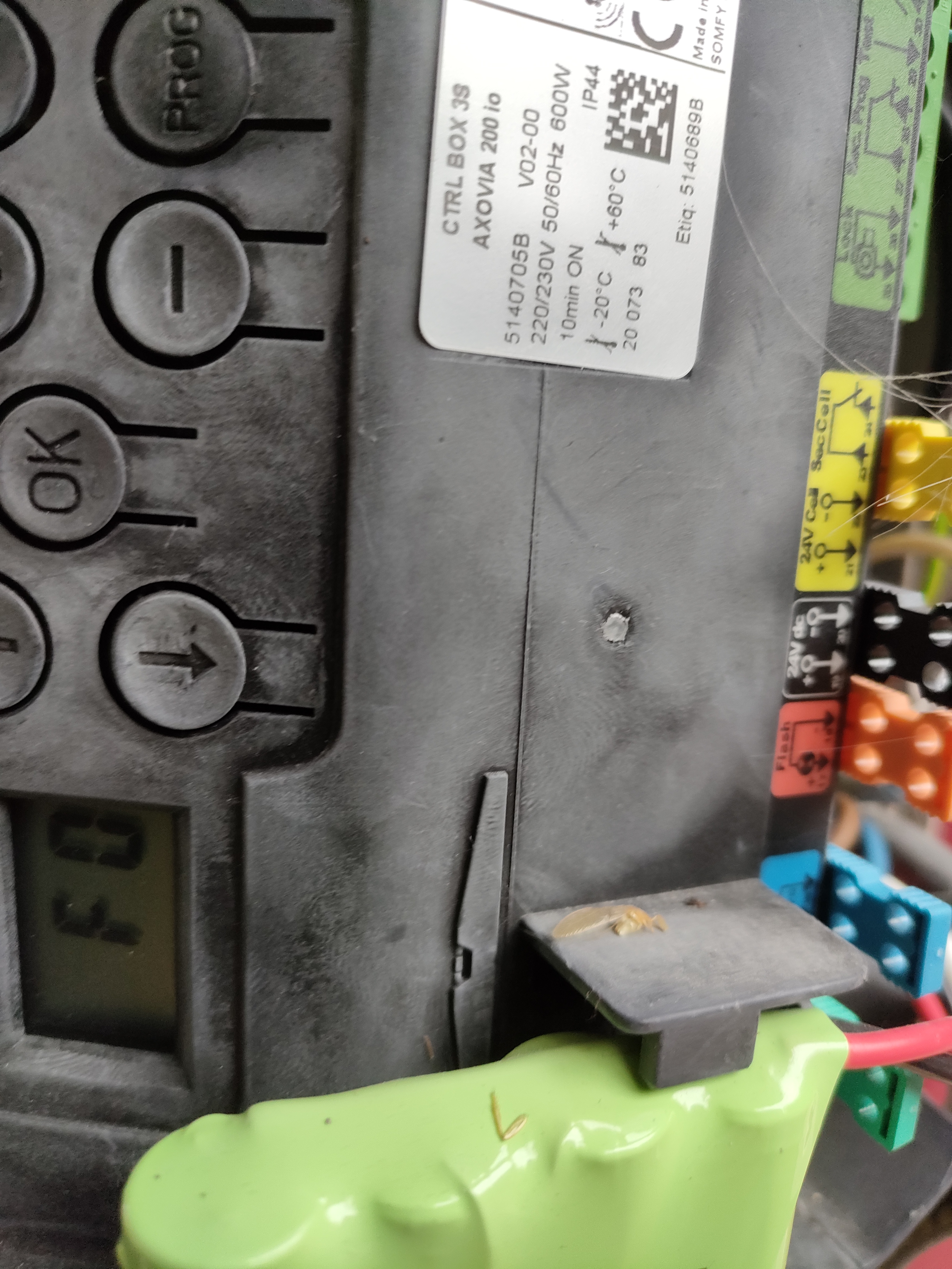

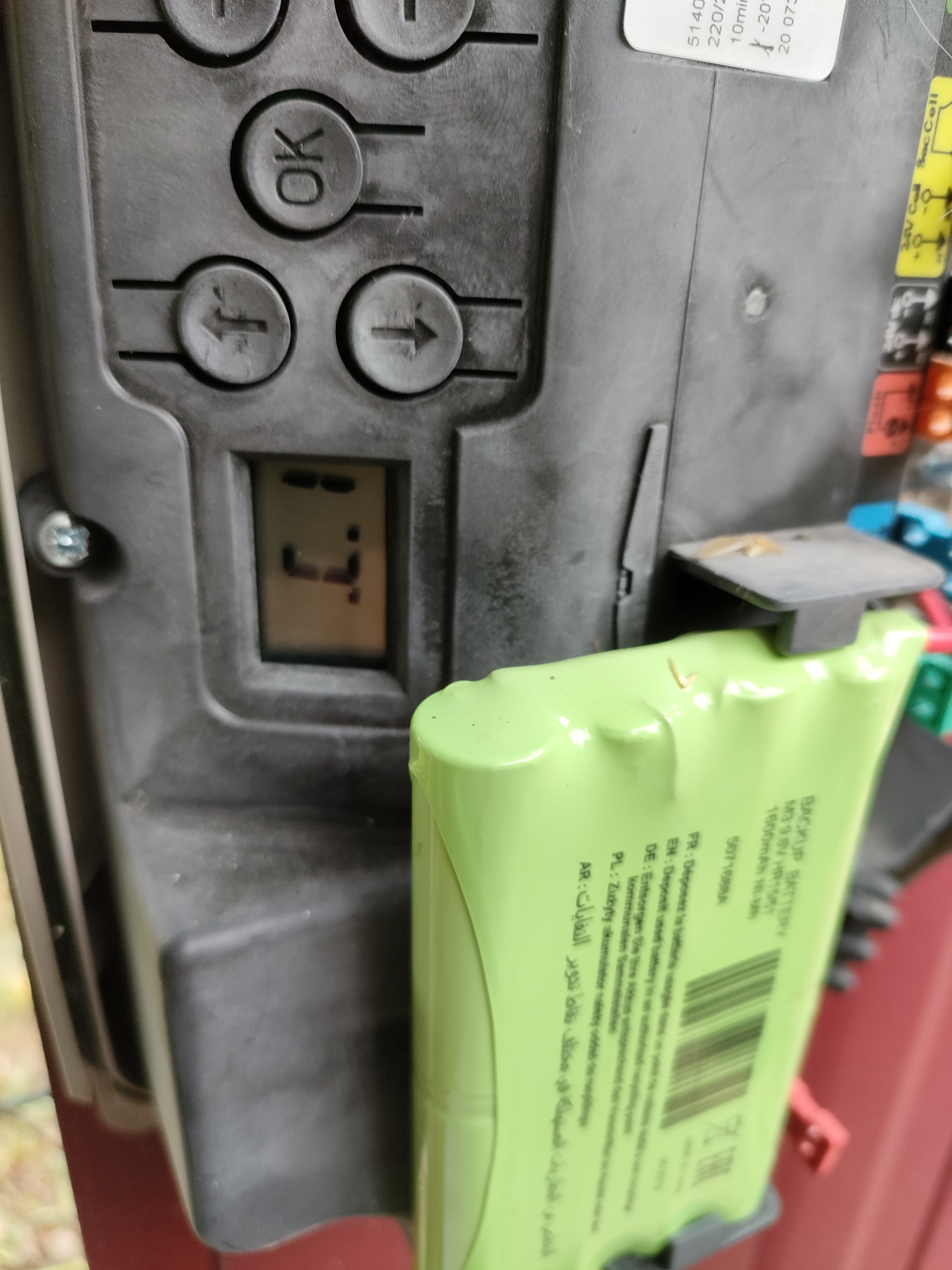

          &lt;div class=&quot;body-bd&quot;&gt;&lt;p&gt;Bonjour,&lt;br /&gt;je sais que la CB, n&amp;#39;est pas installé correctement, j&amp;#39;avais pourtant choisie un artisan qui avait bonne réputation, qui avait fait du bon travail chez quelqu&amp;#39;un de ma famille et pas vraiment bon marché, mais il m&amp;#39;a envoyé, une équipe de bras cassés.&lt;br /&gt;Je ne crois pas que ce soit le problème, j&amp;#39;ai reprogrammé 2 Keygos avec les quelles la CB 3S io (et le portail) fonctionnent parfaitement.&lt;br /&gt;j&amp;#39;ai joint des photos avec C1 , F0 et le résultat après appui sur les boutons de la keygo (boutons G et D, clignotement, appui bref sur le bouton à programmer) rEF.&lt;br /&gt;Merci pour votre aide,&lt;br /&gt;Bonne journée&lt;/p&gt;&lt;/div&gt;

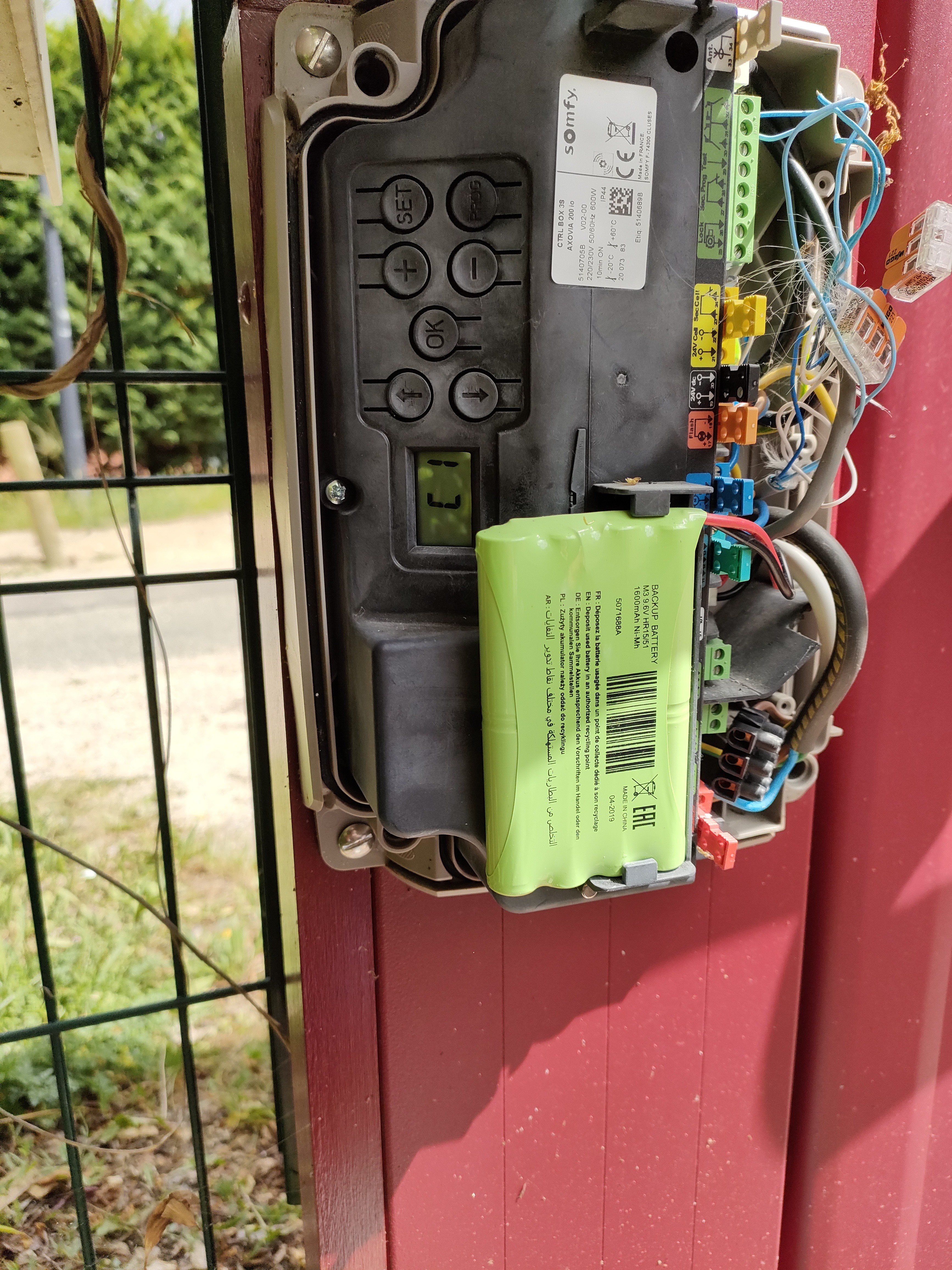

          &lt;div class=&quot;body-bd&quot;&gt;&lt;p&gt;Cette box n&amp;#39;est pas du tout conçue pour une pose verticale à contrario de la nouvelle 2026.&lt;br /&gt;Le joint n&amp;#39;est conçu que pour une étanchéité verticale, sil votre carte est HS vous avez la réponse à sa cause.&lt;br /&gt;Une photo de l&amp;#39;afficheur avec le code défaut est requise.&lt;/p&gt;&lt;p&gt;Bonne journée&lt;/p&gt;&lt;/div&gt;

          &lt;div class=&quot;body-bd&quot;&gt;&lt;p&gt;Merci Richy C,&lt;br /&gt;Ma CB date de 2020,&lt;br /&gt;Voici une photo&lt;/p&gt;&lt;/div&gt;
