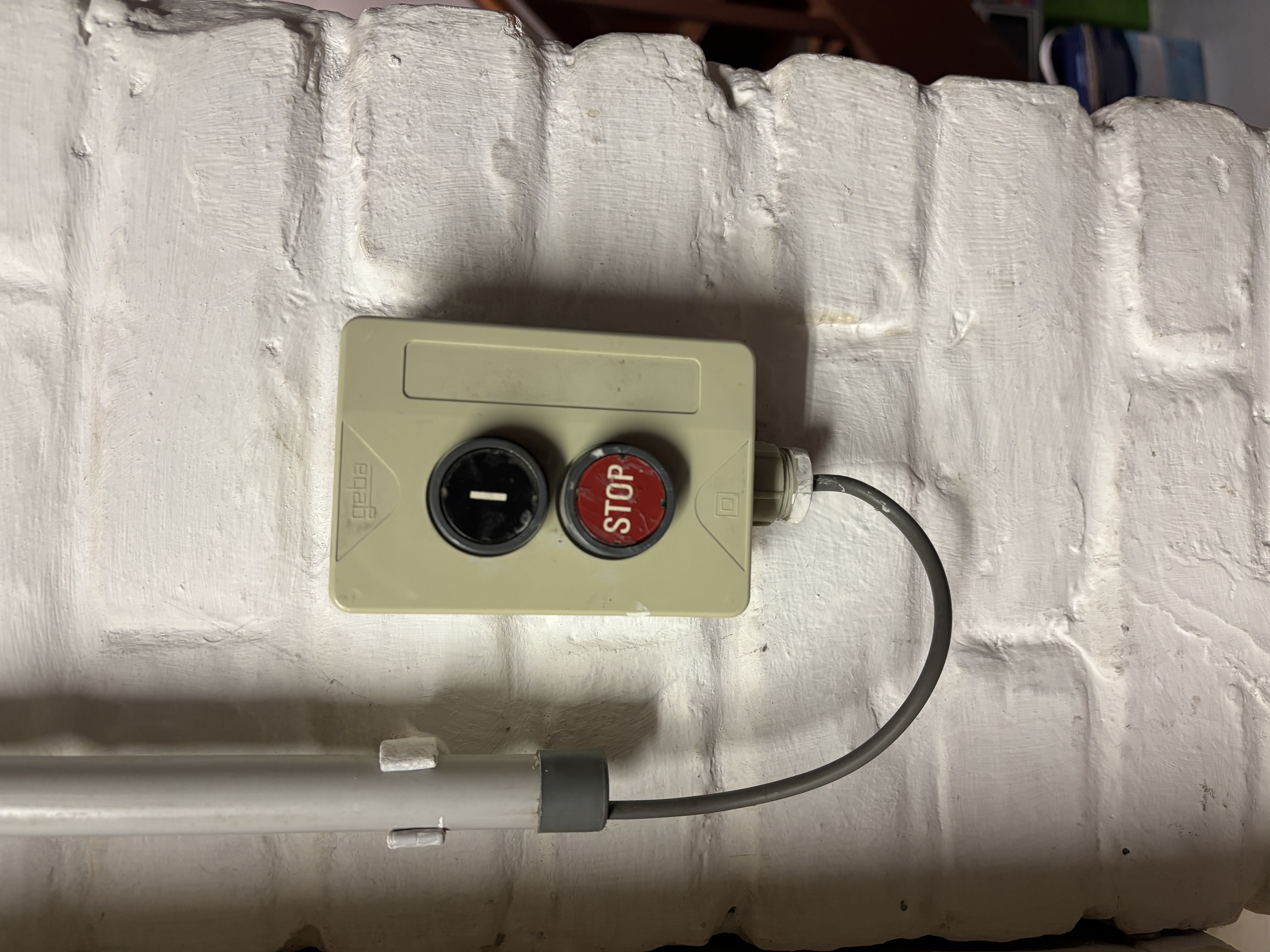

          &lt;div class=&quot;body-bd&quot;&gt;&lt;p&gt;Bonjour,&lt;br /&gt;Je voudrais installer un bouton poussoir pour mon moteur Dexxo compact 750 io. Idéalement je voudrais réutiliser celui de la photo (que j&amp;#39;ai de l&amp;#39;ancienne porte). J&amp;#39;ai essayé de connecter (shunter) brièvement les bornes 2 et 10 comme j&amp;#39;ai compris des autres messages, avec un fil pour tester, mais rien ne se passe.&lt;/p&gt;&lt;p&gt;Merci,&lt;/p&gt;&lt;/div&gt;

          &lt;div class=&quot;body-bd&quot;&gt;&lt;p&gt;Le bouton STOP n&amp;#39;est pas utilisable.&lt;/p&gt;&lt;p&gt;Il faut voir l&amp;#39;action du bouton &amp;quot;&amp;quot; I &amp;quot;&amp;quot; s&amp;#39;il est de type sonnette.&lt;br /&gt;C&amp;#39;est à dire contact fermé si appui et contact ouvert au repos.&lt;/p&gt;&lt;p&gt;Mais il est tout aussi simple de mettre un bouton poussoir  neuf simple de type sonnette à la place de cet ancien bloc.&lt;/p&gt;&lt;/div&gt;

          &lt;div class=&quot;body-bd&quot;&gt;&lt;p&gt;Un poussoir envoie une impulsion brève &amp;lt;0.5s, il faut donc un bouton type contact sec.&lt;/p&gt;&lt;/div&gt;

          &lt;div class=&quot;body-bd&quot;&gt;&lt;p&gt;Pourtant le bouton en photo marchait comme bouton poussoir avec une ancienne porte, autre moteur.&lt;/p&gt;&lt;p&gt;En tout cas je ne l&amp;#39;ai pas encore utilisé avec le Dexxo :-) merci de m&amp;#39;avoir averti&lt;/p&gt;&lt;/div&gt;

          &lt;div class=&quot;body-bd&quot;&gt;&lt;p&gt;Le bouton en photo n&amp;#39;est pas un poussoir !&lt;br /&gt;Danger pour le moteur si utilisé.&lt;/p&gt;&lt;p&gt;Bonne journée&lt;/p&gt;&lt;/div&gt;

          &lt;div class=&quot;body-bd&quot;&gt;&lt;p&gt;Bonjour,&lt;/p&gt;&lt;p&gt;Vous devez brancher un bouton poussoir de type sonnette, (contact uniquement en appuyant), sur les bornes 2 et 10  (START) du Dexxo IO.&lt;/p&gt;&lt;p&gt;Image 12 de la notice page 7.&lt;br /&gt;&lt;a href=&quot;https://service.somfy.com/downloads/rs_v5/5165247adexxo_compact_io_smart_guide.pdf&quot; rel=&quot;nofollow&quot;&gt;https://service.somfy.com/downloads/rs_v5/5165247adexxo_c...&lt;/a&gt;&lt;/p&gt;&lt;/div&gt;
