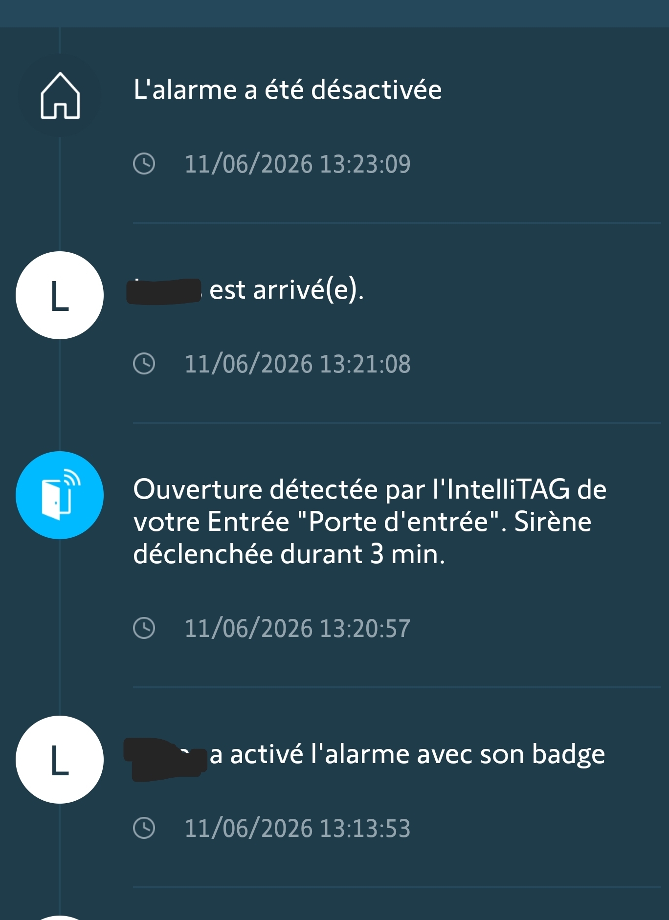

          &lt;div class=&quot;body-bd&quot;&gt;&lt;p&gt;Bonjour,&lt;/p&gt;&lt;p&gt;Je viens d&amp;#39;installer une Alarme Somfy Home Advanced.&lt;br /&gt;j&amp;#39;ai activer l&amp;#39;alarme depuis mon badge, et je suis partie, mon fils est rentré, et a désactivé l&amp;#39;alarme. rien à signalé de son coté.&lt;/p&gt;&lt;p&gt;De mon coté sur l&amp;#39;applis Somfy protect j&amp;#39;ai reçu la notification d&amp;#39;ouverture de la porte d&amp;#39;entrée et comme quoi l&amp;#39;alarme était en route pendant 3 min, j&amp;#39;avais beau essayé d&amp;#39;arrête la sirène via le croix rouge dans la notification, mais ca revenait en boucle. au bout d&amp;#39; un certain temps j&amp;#39;ai reçu la notification comme quoi l&amp;#39;alarme était désactivé par mon fils.&lt;br /&gt;la capteur de la porte d&amp;#39;entrée est configuré pour attendre 30 sec. avant déclenchement&lt;/p&gt;&lt;p&gt;du coup quand je regarde les logs j&amp;#39;ai ceci :&lt;br /&gt;Alarme activé 13:13&lt;br /&gt;Ouverture détecté porte d&amp;#39;entrée. sirène déclenché durant 3 min. 13:20:27&lt;br /&gt;Alarme désactivé 13:23:09&lt;/p&gt;&lt;p&gt;Avez-vous déjà eu ce comportement étrange ? &lt;br /&gt;je répéte que d&amp;#39;après mon fils l&amp;#39;alarme n&amp;#39;a pas sonnée.&lt;/p&gt;&lt;p&gt;Merci,&lt;/p&gt;&lt;/div&gt;

          &lt;div class=&quot;body-bd&quot;&gt;&lt;p&gt;Ok&lt;br /&gt;L&amp;#39;alarme n&amp;#39;était pas activé&lt;/p&gt;&lt;p&gt;&amp;quot;L&amp;quot; a activé l&amp;#39;alarme à 13:13:53  (je pense qu&amp;#39;il c&amp;#39;est trompé de bouton car il n&amp;#39;a pas entendu la mise en garde comme ce n&amp;#39;était actif)&lt;/p&gt;&lt;p&gt;Vous avez un délai d&amp;#39;activation de 4mn ce qui fait que l&amp;#39;alarme c&amp;#39;est réellement mise en action à 13:18:00&lt;/p&gt;&lt;p&gt;La porte est restée ouverte et il l&amp;#39;a refermée à 13:20:57 ce qui a été détecté par l&amp;#39;intellitag, mais je pense que vous avez également un radar qui a détecté votre fils dans ce même temps. Si un deuxième détecteur s&amp;#39;active ça annule la temporisation. La sirène c&amp;#39;est donc déclenchée immédiatement et il a utilisez son badge immédiatement (11 secondes) pour arrêter la sirène.&lt;/p&gt;&lt;/div&gt;

          &lt;div class=&quot;body-bd&quot;&gt;&lt;p&gt;Voila l’historique&lt;/p&gt;&lt;/div&gt;

          &lt;div class=&quot;body-bd&quot;&gt;&lt;p&gt;Bonjour&lt;br /&gt;Pouvez vous mettre une copie d&amp;#39;écran de l&amp;#39;historique&lt;/p&gt;&lt;p&gt;Les messages Alarme activé et Alarme désactivé sont normalement précédé du nom du profil qui a fait l&amp;#39;action.&lt;/p&gt;&lt;/div&gt;
