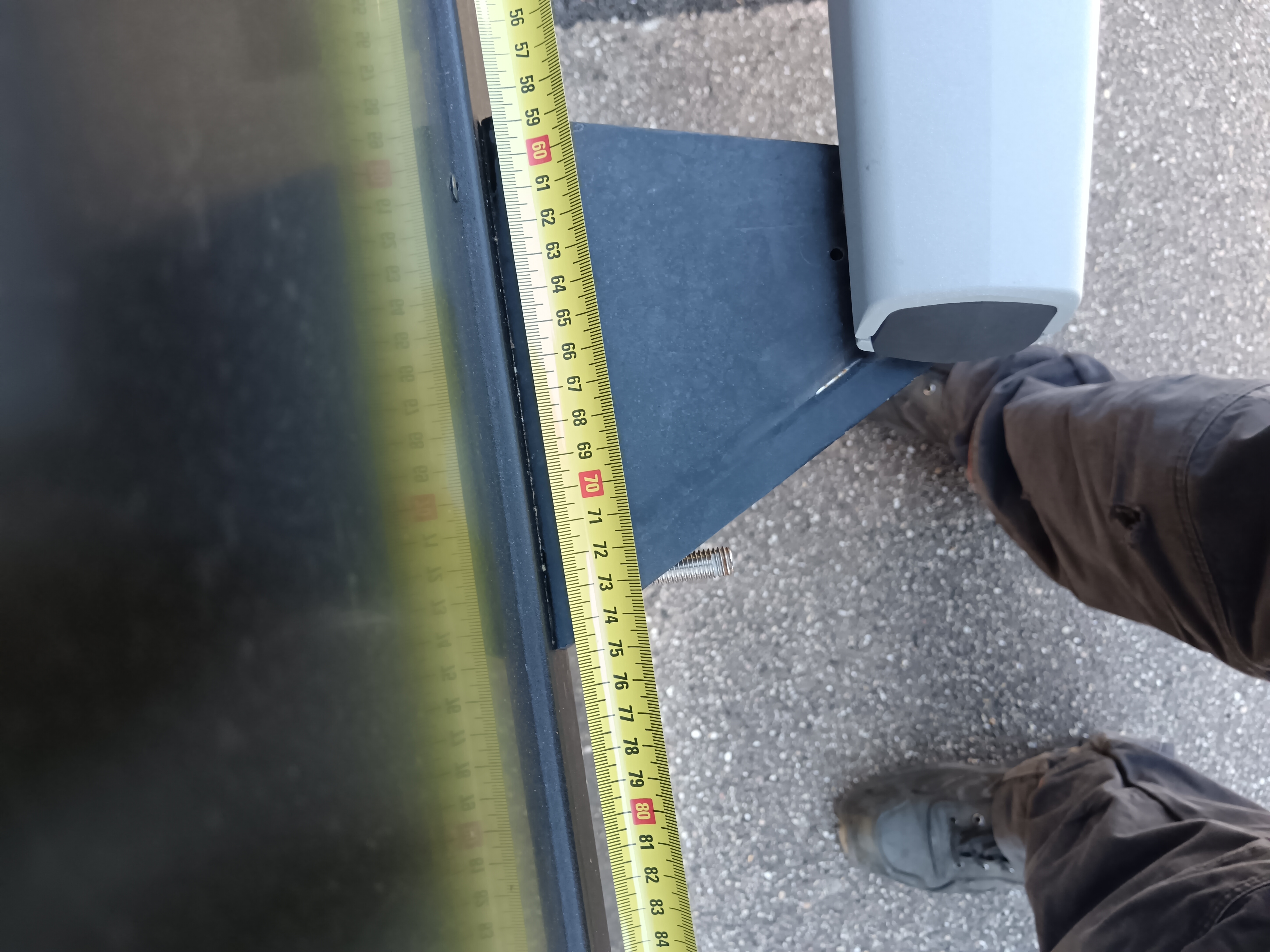

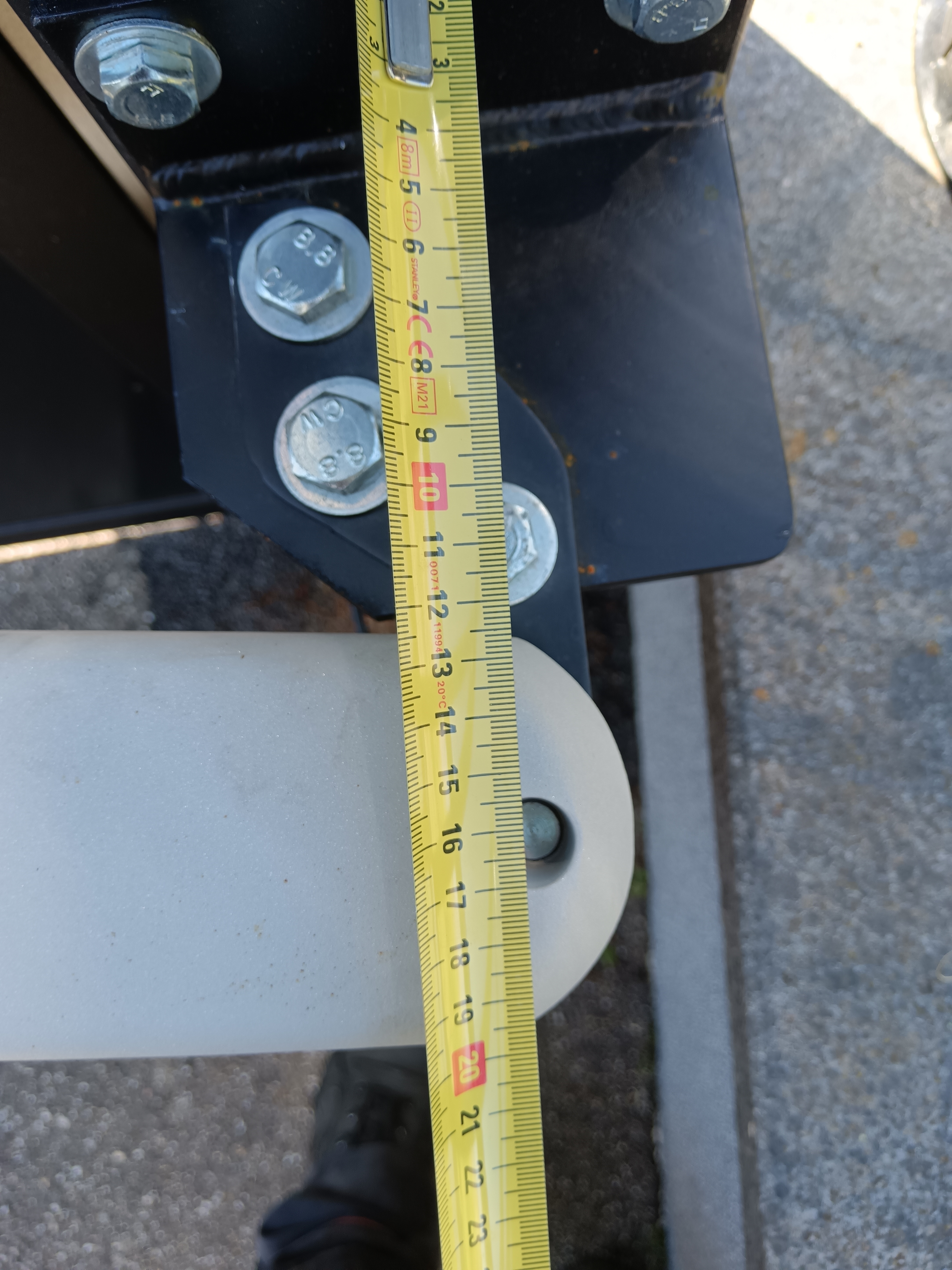

          &lt;div class=&quot;body-bd&quot;&gt;&lt;p&gt;Bonjour voici d&amp;#39;autre photo.&lt;br /&gt;Merci&lt;/p&gt;&lt;/div&gt;

  <enclosure length="4706770" url="https://dimelo-answers-production.s3.eu-west-1.amazonaws.com/177/9c9b2c5d4340e735/img_20260615_153047_original.jpg?64d4a32" type="image/jpeg" />
<enclosure length="6570344" url="https://dimelo-answers-production.s3.eu-west-1.amazonaws.com/177/9ba7b6c70792c5a7/img_20260615_153102_original.jpg?64d4a32" type="image/jpeg" />
  <fb20:id>9434907</fb20:id>
  <fb20:author-profile>https://forum.somfy.fr/users/20382127</fb20:author-profile>
  <fb20:question-id>3739163</fb20:question-id>
          &lt;div class=&quot;body-bd&quot;&gt;&lt;p&gt;Bonjour,&lt;br /&gt;J&amp;#39;ai installer un moteur EXAVIA SGS GO SC 5 WISPA 800. &lt;br /&gt;il a très bien marché quelque semaine. &lt;br /&gt;Il y&amp;#39;a meintenent une semaine qui y&amp;#39;a un soucie quand je le ferme une porte ce referme bien et l&amp;#39;autre ce ferme on fessant de fort à-coup. &lt;/p&gt;&lt;p&gt;Merci,&lt;/p&gt;&lt;/div&gt;
          &lt;div class=&quot;body-bd&quot;&gt;&lt;p&gt;Les battants sont hors domaines de dimensions.&lt;br /&gt;Pour rappel : maxi 200 x 180 semi ajouré.&lt;br /&gt;Les vôtre font au moins 250 x 180 plein.&lt;/p&gt;&lt;p&gt;Le Exavia ne convient donc pas.&lt;/p&gt;&lt;p&gt;Bonne journée&lt;/p&gt;&lt;/div&gt;

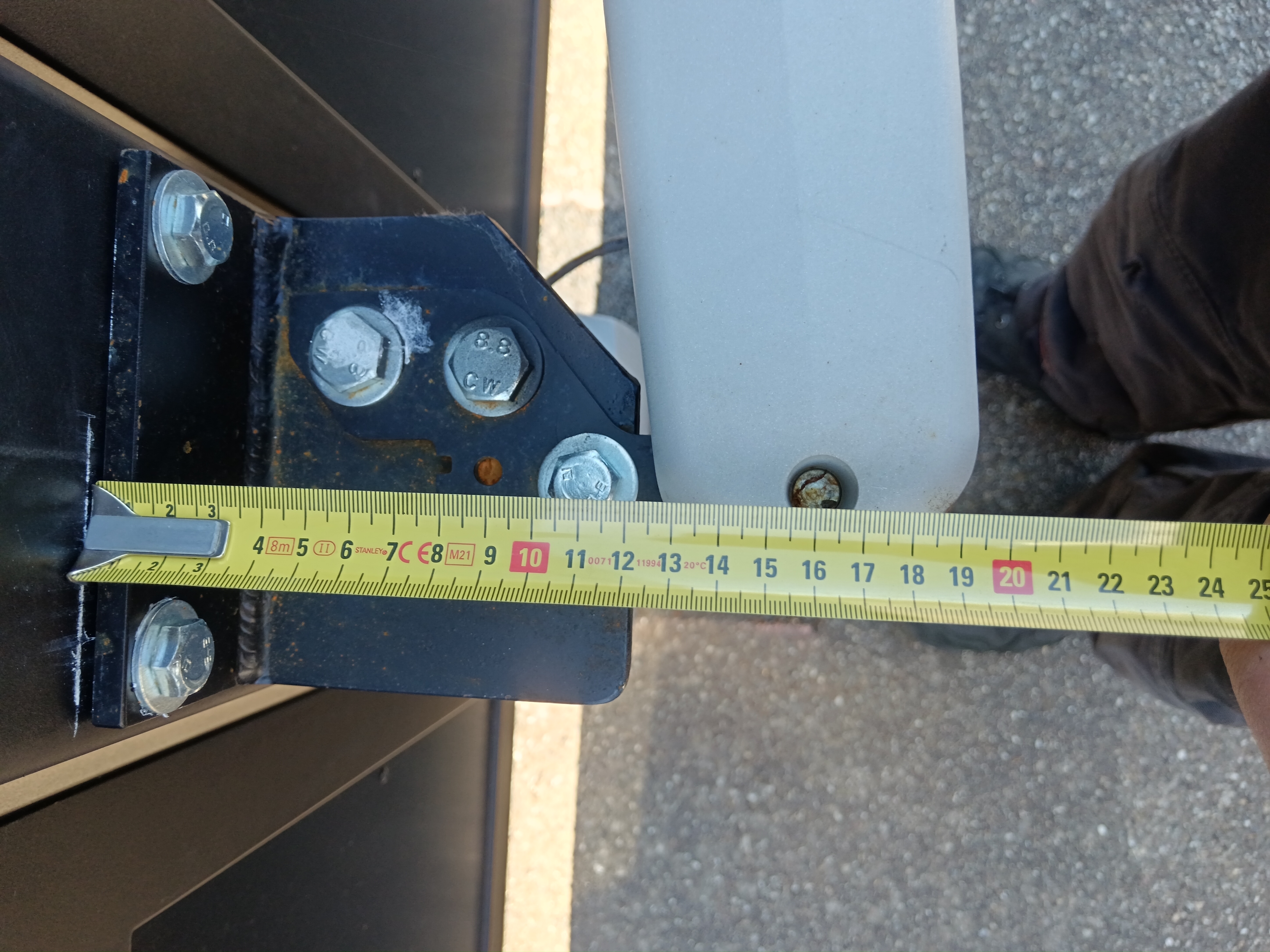

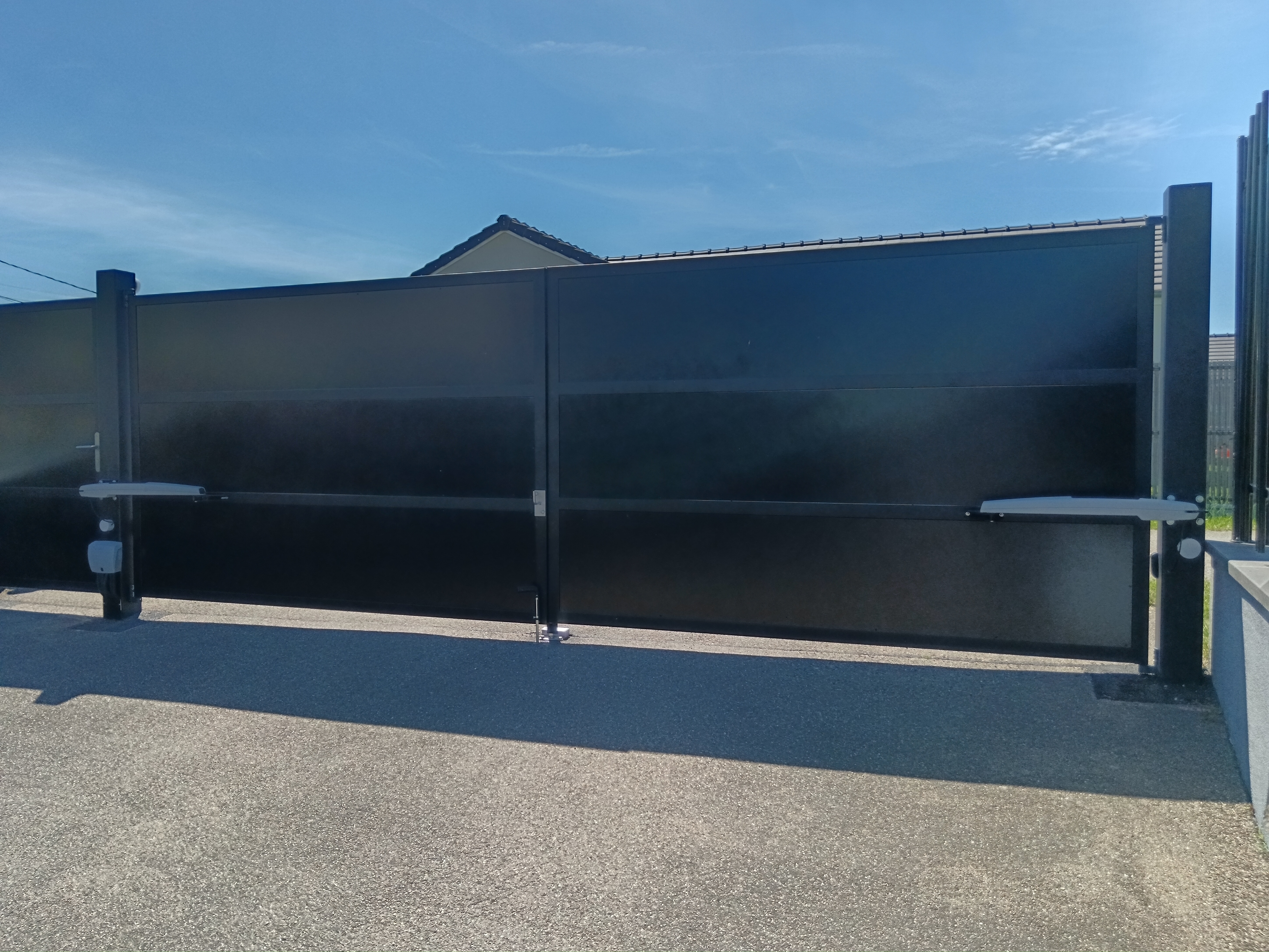

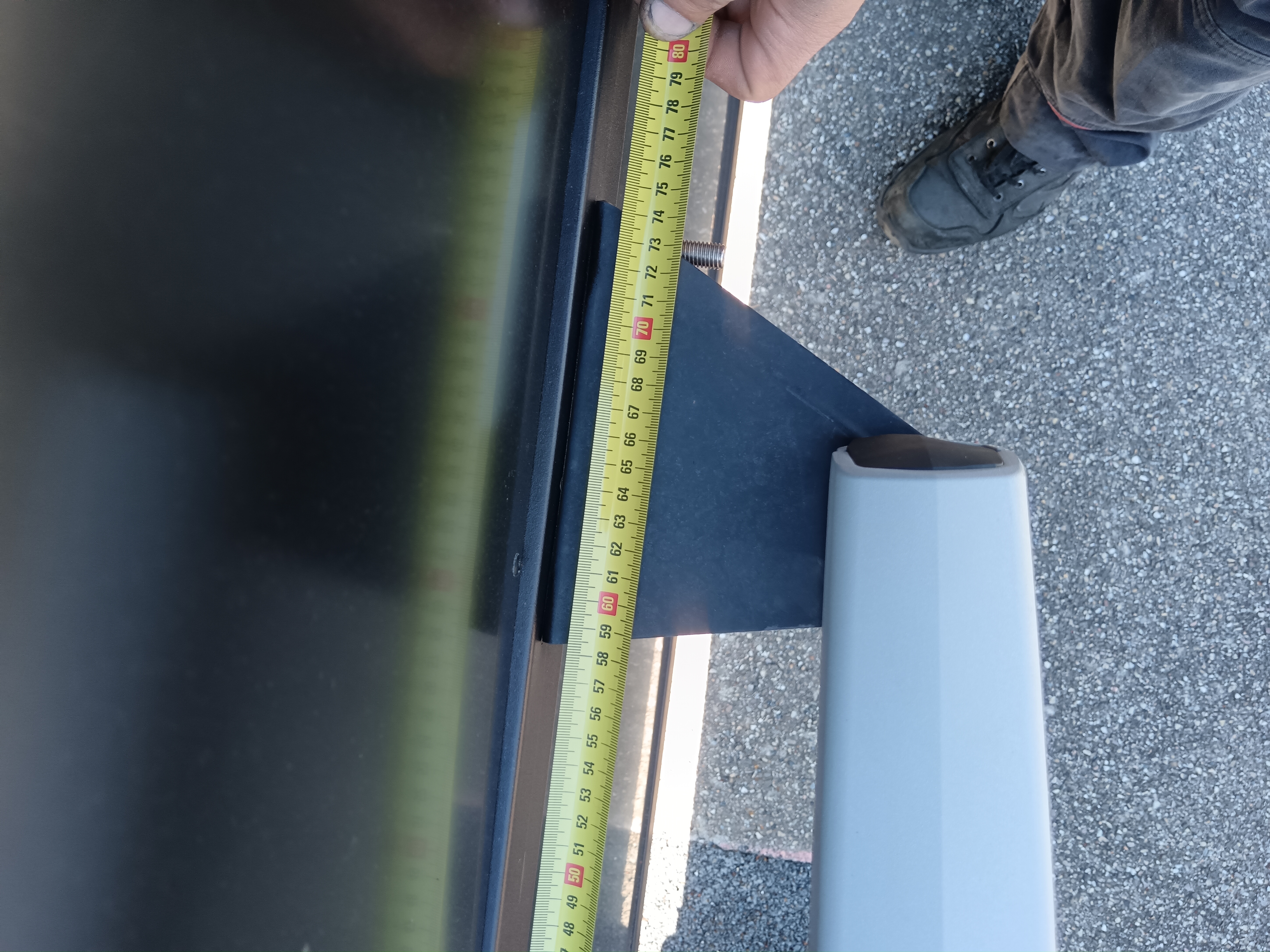

          &lt;div class=&quot;body-bd&quot;&gt;&lt;p&gt;Bonjour&lt;br /&gt;Voici les photo jointe&lt;br /&gt;Merci&lt;/p&gt;&lt;/div&gt;

  <enclosure length="3722904" url="https://dimelo-answers-production.s3.eu-west-1.amazonaws.com/177/0546282f65504c7a/img_20260615_153130_original.jpg?64d4a32" type="image/jpeg" />
<enclosure length="5501404" url="https://dimelo-answers-production.s3.eu-west-1.amazonaws.com/177/90daee3a9f09d6a4/img_20260615_153113_original.jpg?64d4a32" type="image/jpeg" />
<enclosure length="7267682" url="https://dimelo-answers-production.s3.eu-west-1.amazonaws.com/177/e3a0a9a02c779a6e/img_20260615_153145_original.jpg?64d4a32" type="image/jpeg" />
  <fb20:id>9434885</fb20:id>
          &lt;div class=&quot;body-bd&quot;&gt;&lt;p&gt;Posez des photos de votre installation ainsi qu&amp;#39;une vidéo.&lt;/p&gt;&lt;p&gt;Bonne journée&lt;/p&gt;&lt;/div&gt;
