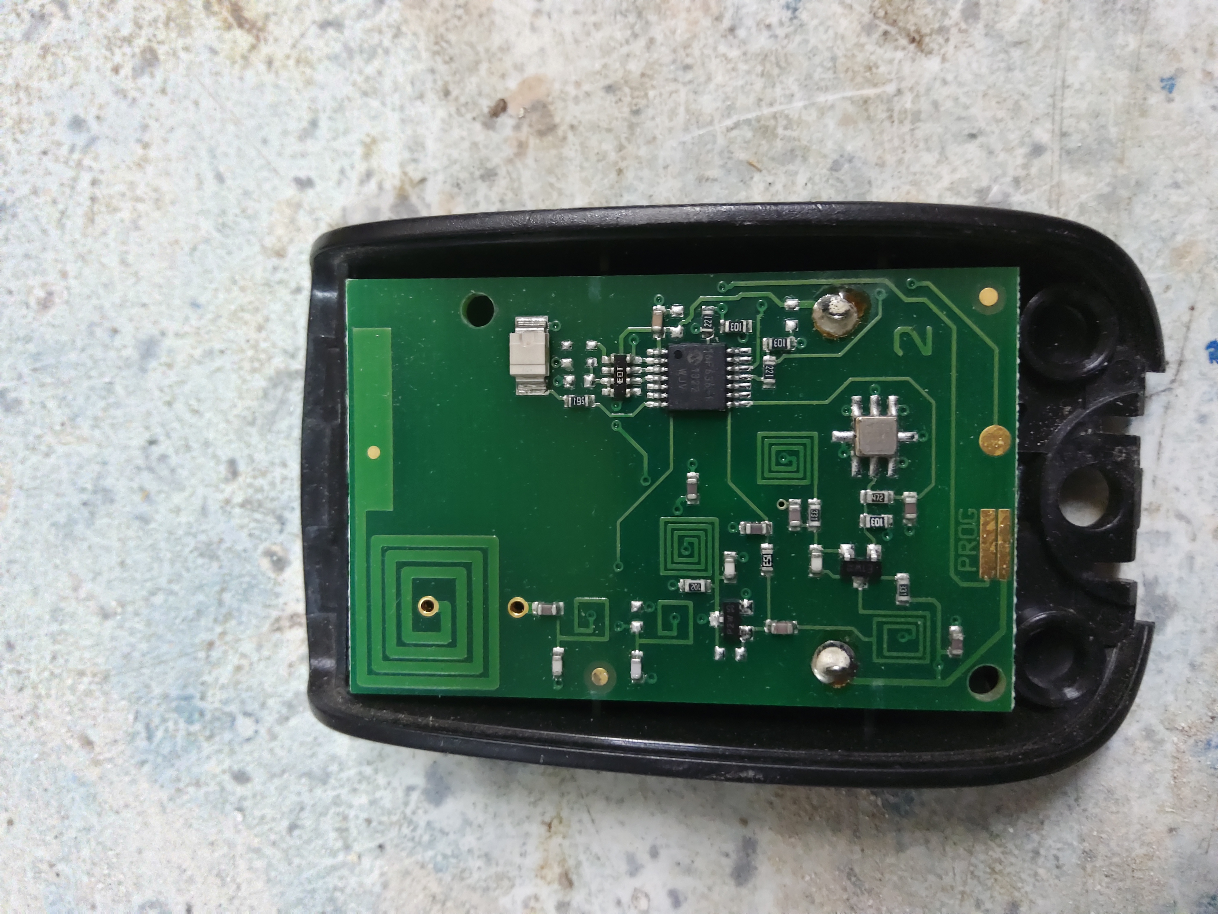

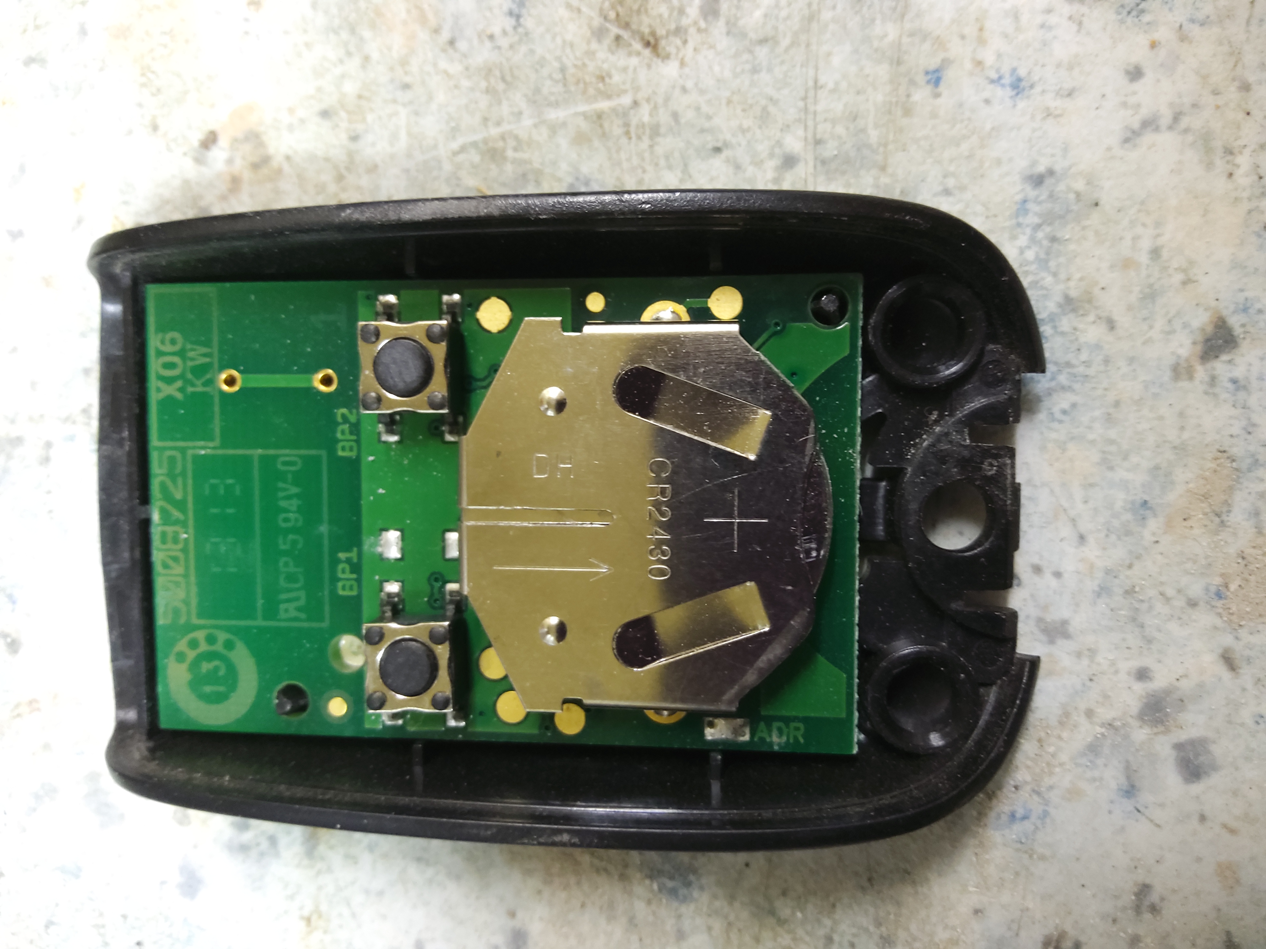

          &lt;div class=&quot;body-bd&quot;&gt;&lt;p&gt;Bonjour, &lt;br /&gt;Voici les 2 photos de la télécommande qui semble en parfait état. &lt;br /&gt;J&amp;#39;ai bien fait attention en changeant la pile et d’ailleurs il n’y a pas  de composants sur le bord du circuit côté pile.&lt;br /&gt;Par ailleurs je doute qu’une pile déchargée ai pu détériorer la télécommande au point d’être obligé de la remplacer. &lt;br /&gt;Je me demande si le problème ne pourrait pas venir du boîtier Axroll. C’est la raison pour laquelle je n’ose pas utiliser le programme P9 pour vider toutes les télécommandes enregistrées car si je n’arrive plus à les reprogrammer, je n’aurai plus que la commande filaire depuis l’intérieur du garage, ce qui est nettement moins pratique. &lt;br /&gt;Merci à vous &lt;br /&gt;Cordialement &lt;br /&gt;Patrick N.&lt;/p&gt;&lt;/div&gt;

          &lt;div class=&quot;body-bd&quot;&gt;&lt;p&gt;Bonjour,&lt;/p&gt;&lt;p&gt;Je possède une porte de garage enroulable commandé par un boîtier Somfy Axroll NS Type F880D10G-&lt;br /&gt;1841034C avec 2 télécommandes identiques Keytys 2 boutons. &lt;br /&gt;Tout fonctionne très bien avec une télécommande. &lt;br /&gt;Sur la deuxième le voyant ne s’allumait plus. J’ai donc changé la pile.&lt;br /&gt;Le voyant s’allumé de nouveau mais elle n’ouvre pas la porte.&lt;br /&gt;J’ai essayé de refaire l’association de la télécommande avec le boîtier Axroll :&lt;br /&gt;Passage en mode P8. J&amp;#39;ai bien 00 qui clignote mais quand je veux appuyer sur le bouton à programmer et sur le + du boîtier Axroll, j&amp;#39;ai 01 qui s&amp;#39;affiche mais pas le -- comme prévu. &lt;br /&gt;J’ai lu les différents messages du forum pour le même problème et essayé d’appliquer les différentes solutions mais rien n’y fait.&lt;br /&gt;Je précise que le boîtier au repos affiché bien C1. Le paramètre P0 est bien sur 02.&lt;br /&gt;Bien que ce soit un boîtier NS j’ai quand même essayé la manipulation de shunt sur la borne ADR de la télécommande, mais c&amp;#39;est toujours pareil. &lt;br /&gt;Je précise aussi que lorsque je suis en mode P8 avec le 00 qui clignote, lorsque j’appui sur le bouton de la télécommande le 00 ne s’arrête pas de clignoter comme il le devrait d&amp;#39;après ce que j’ai lu.&lt;br /&gt;La seule chose que je n’ose pas faire c’est d&amp;#39;effacer toute les télécommandes avec P9 car j’ai peur que ma deuxième télécommande qui fonctionne très bien ne puisse plus être appairer. &lt;/p&gt;&lt;p&gt;Je vous remercie pour votre aide&lt;br /&gt;Cordialement &lt;br /&gt;Patrick N&lt;/p&gt;&lt;/div&gt;
          &lt;div class=&quot;body-bd&quot;&gt;&lt;p&gt;&amp;quot;&amp;quot;, mais je ne pense pas vu que le voyant fonctionne normalement&amp;quot;&amp;quot;&lt;/p&gt;&lt;p&gt;Mauvaise pensée !&lt;/p&gt;&lt;p&gt;Montrez des photos nettes recto/verso de la carte de la télécommande.&lt;/p&gt;&lt;/div&gt;
