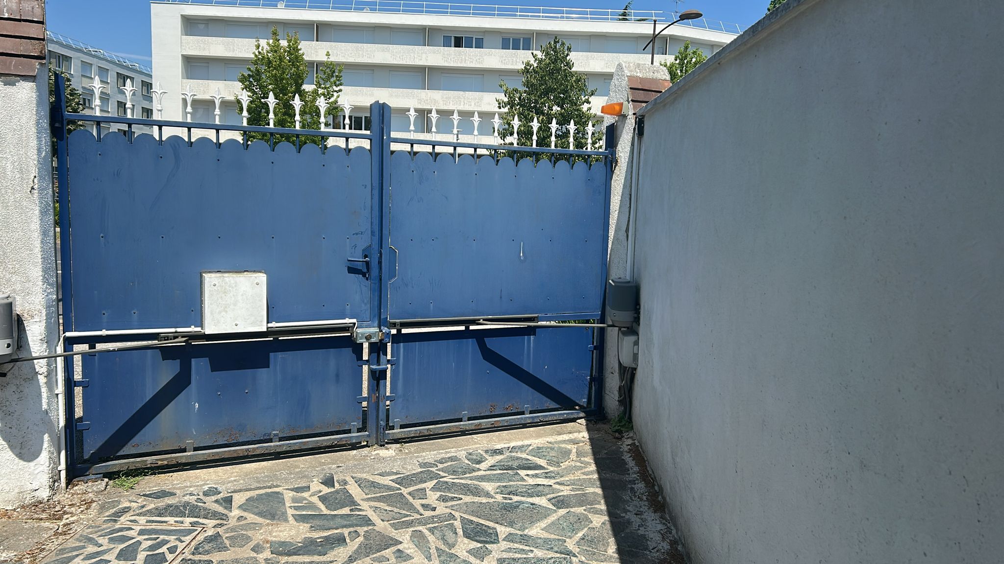

          &lt;div class=&quot;body-bd&quot;&gt;&lt;p&gt;Bonjour Mr Charly, et bien sur vos conseils j&amp;#39;ai trouvé la solution à mon problème la temporisation que je cherchais n&amp;#39;étais pas dans P19 P20 P40 P41 mais dans P02&lt;br /&gt;au début dans P02 L&amp;#39;INSTALLATEUR avait mis  2 en valeur soit 43 secondes pour la fermeture, j&amp;#39;ai  mis  la valeur 30 la plus longue ,j&amp;#39;ai dit çà y est j&amp;#39;ai bloqué le portail avec le chronomètre fermeture à 18 &amp;#39;  j&amp;#39;étais content quand le portail  c&amp;#39;est refermé, j&amp;#39;ai recommencé l&amp;#39;opération en mettant la valeur 12 ce qui équivaut à 2&amp;#39;28 comme mon entrée est difficile ca laissera  le temps d&amp;#39;entrée la voiture du nouveau propriétaire pour l instant ce n est pas vendu, sans risque de fermeture après le passage des cellules, j&amp;#39;ai une question aussi je vais changer la batterie de sécurité il n y a rien à faire juste à enlever et à rajouter la neuve il n&amp;#39;y a pas de programmation ? Merci pour votre aide j&amp;#39;y suis allé mais croyez-moi le boitier est dernière le vantail , pour moi le boitier est mal placé. Merci  de votre aide et comme çà vous avez des explications bonne journée bien cordialement STEFAN&lt;/p&gt;&lt;/div&gt;
