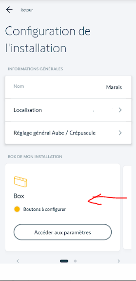

          &lt;div class=&quot;body-bd&quot;&gt;&lt;p&gt;Dans l&amp;#39;application Tahoma By Somfy&lt;br /&gt;Aller dans&lt;br /&gt;Configuration de l&amp;#39;installation.&lt;br /&gt;Faite glisser l&amp;#39;écran vers la gauche comme l&amp;#39;indique la flèche rouge sur la copie d&amp;#39;écran pour faire apparaitre Somfy Protect&lt;br /&gt;Cliquer sur Accéder aux paramètres&lt;br /&gt;Cliquer sur Supprimer le produit.&lt;/p&gt;&lt;p&gt;Ensuite refaite l&amp;#39;appairage de Somfy Protect avec Tahoma comme l apremière fois.&lt;/p&gt;&lt;p&gt;Nota : Il faut la même adresse mail sur Tahoma et Somfy protect.&lt;/p&gt;&lt;/div&gt;

          &lt;div class=&quot;body-bd&quot;&gt;&lt;p&gt;Bonjour,&lt;/p&gt;&lt;p&gt;Ma Virtual Alarm ne voyait plus Somfy Protect, j&amp;#39;ai essayé de la ré-appairer, mais depuis j&amp;#39;ai Virtual Alarm -Erreur de communication. J&amp;#39;ai Rebooté la Tahoma, pas mieux, la Link Advanced, pas mieux et la box WiFi pas mieux.&lt;br /&gt;Une idée de résolution svp ?&lt;/p&gt;&lt;p&gt;Merci,&lt;br /&gt;Pascal&lt;/p&gt;&lt;/div&gt;
