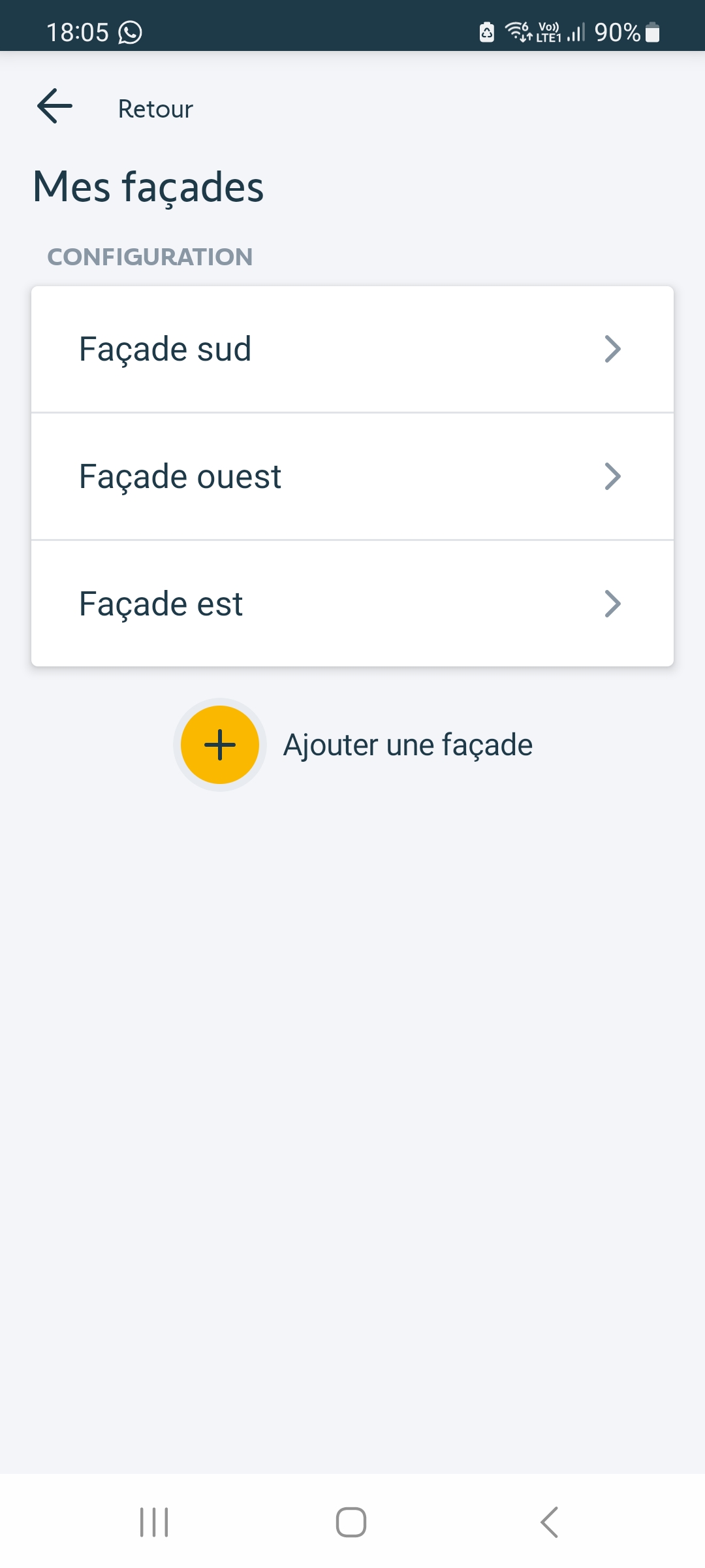

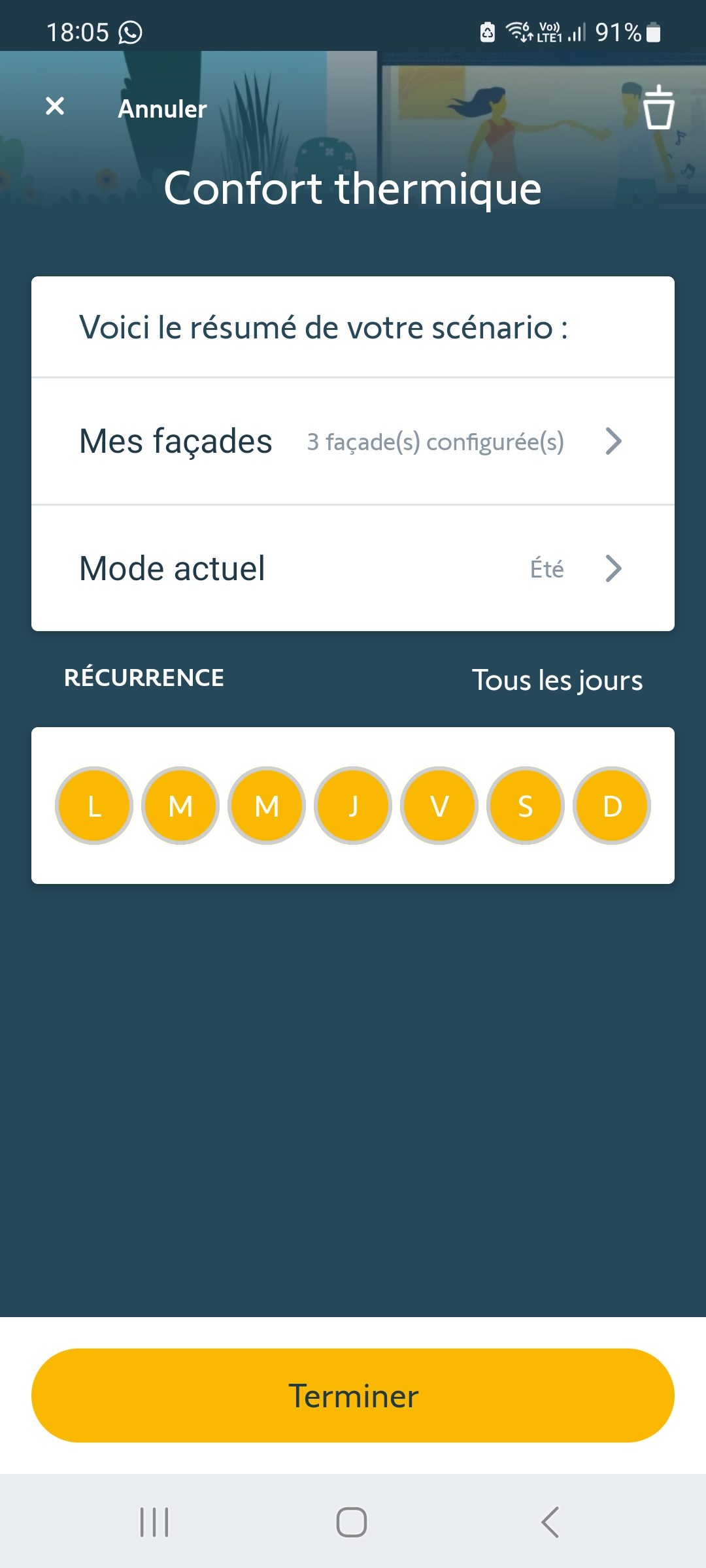

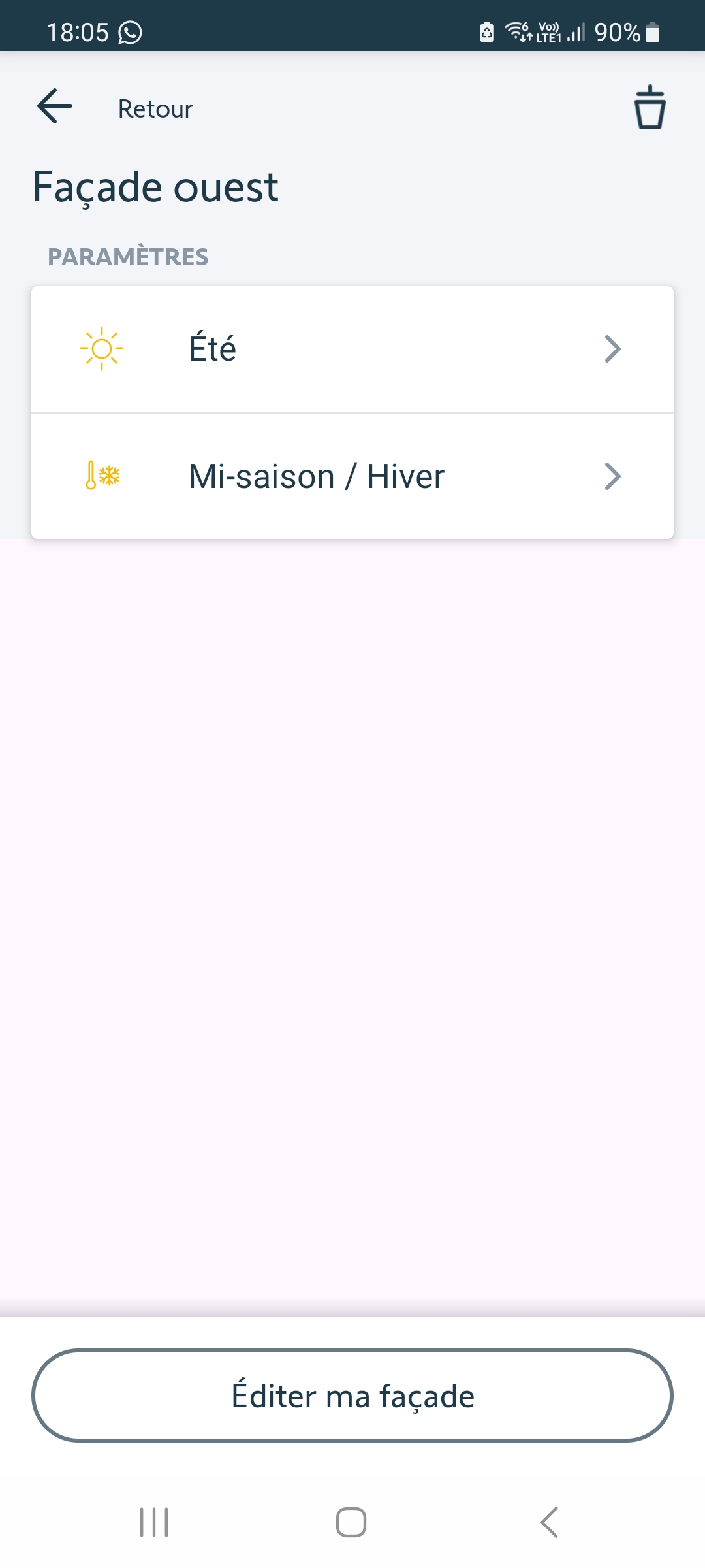

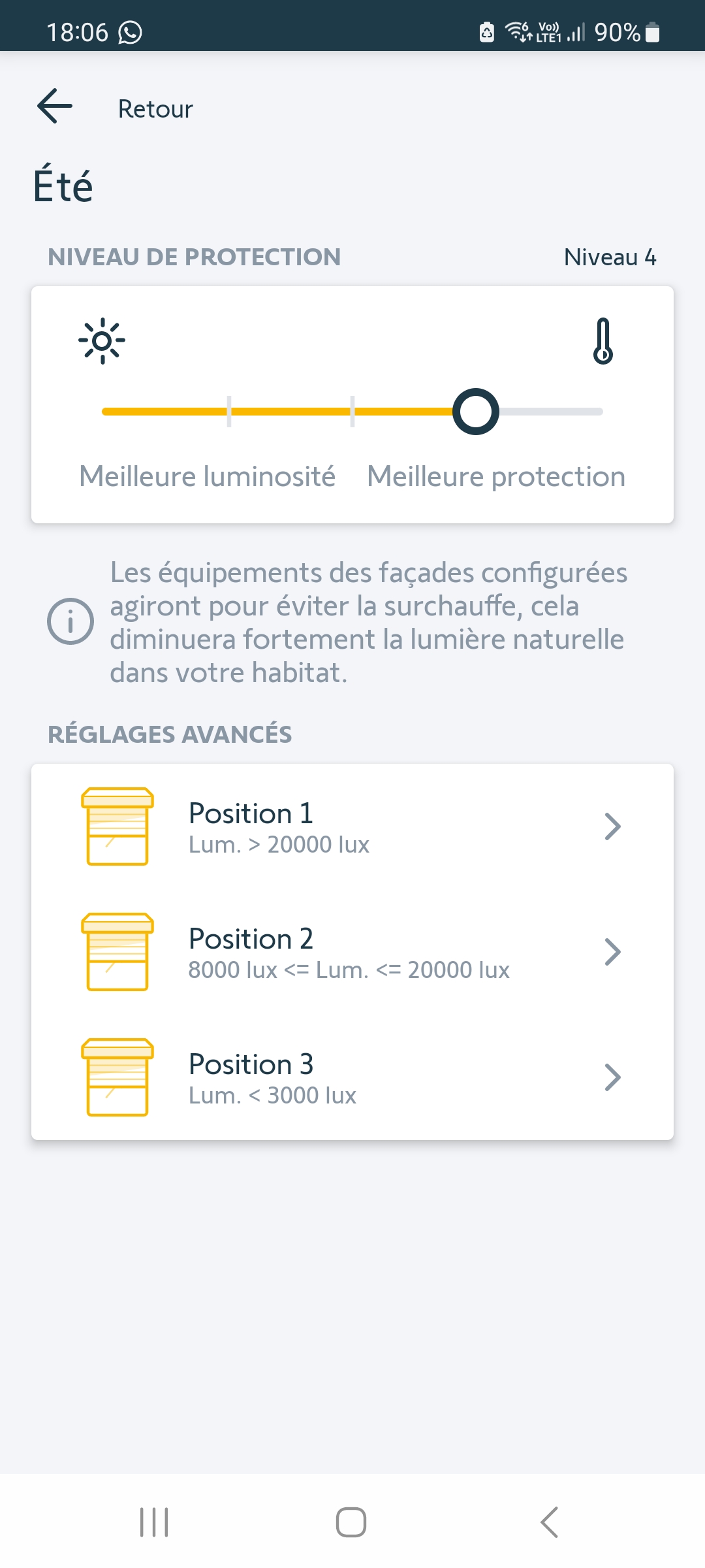

          &lt;div class=&quot;body-bd&quot;&gt;&lt;p&gt;Voici la configuration du scénario confort thermique que je fais.&lt;/p&gt;&lt;/div&gt;

          &lt;div class=&quot;body-bd&quot;&gt;&lt;p&gt;Bonjour&lt;/p&gt;&lt;p&gt;Est-ce que vous pouvez faire des copies d&amp;#39;écran de la configuration que vous faîtes étape par étape.&lt;/p&gt;&lt;/div&gt;
