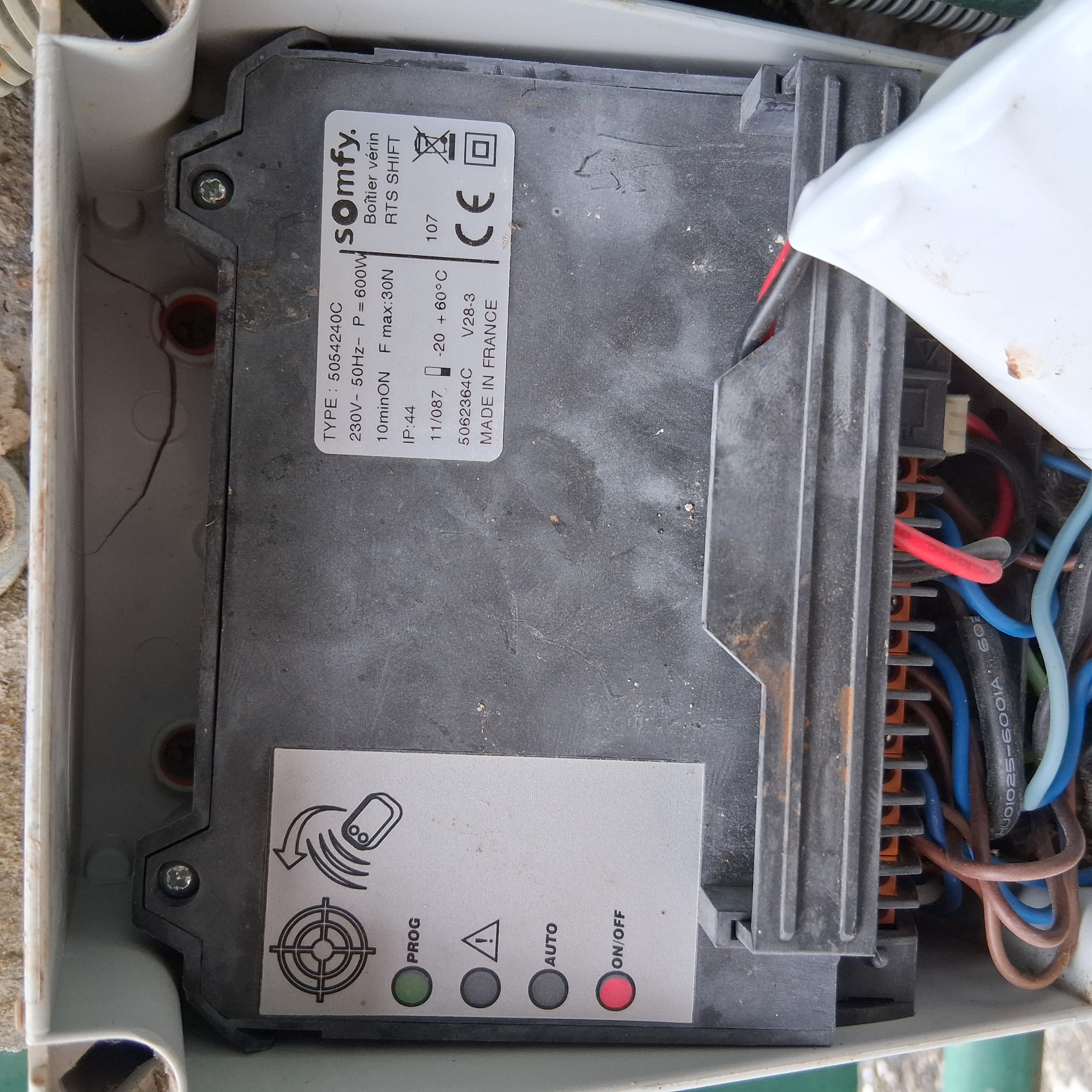

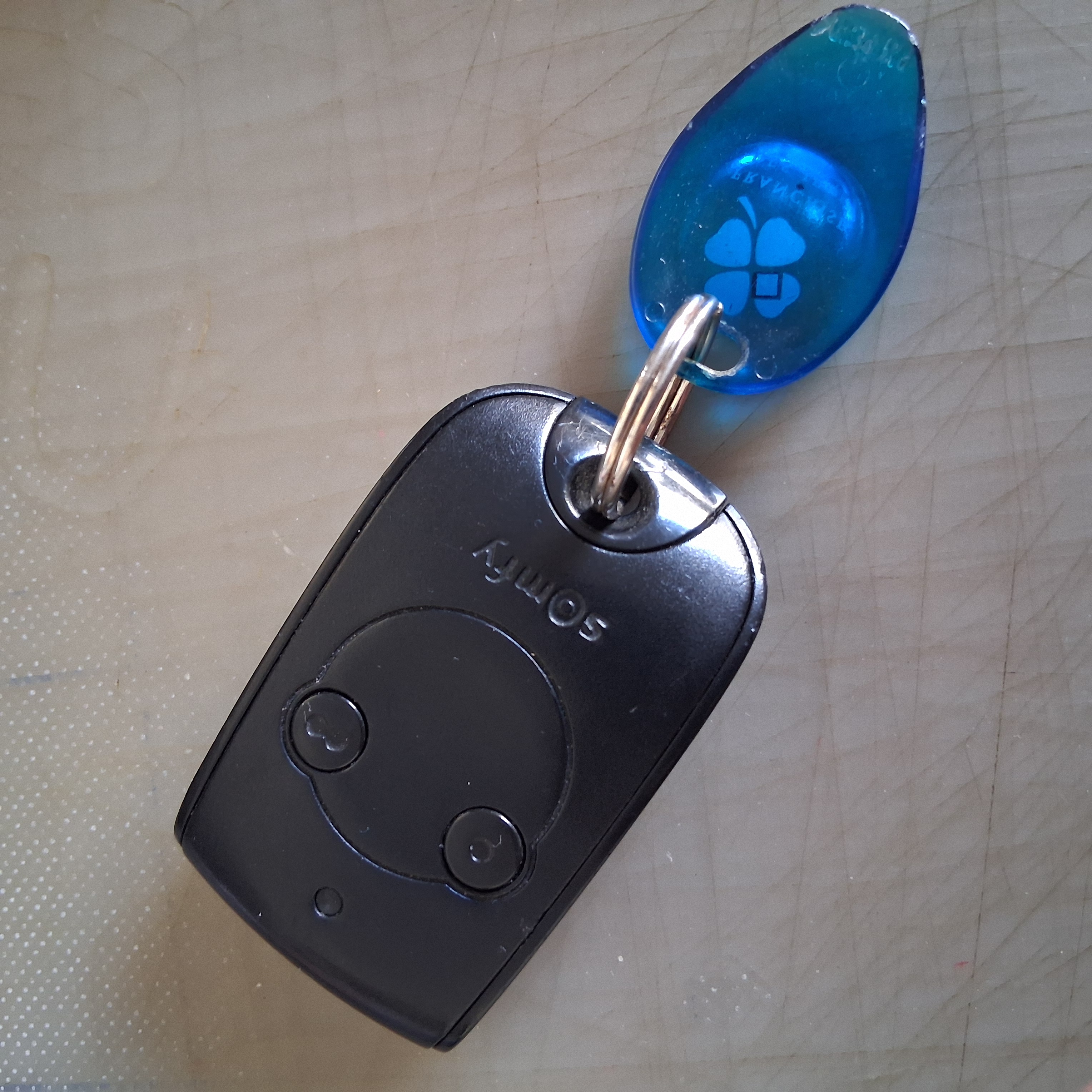

          &lt;div class=&quot;body-bd&quot;&gt;&lt;p&gt;Bonjour,&lt;br /&gt;J&amp;#39;ai refait la manœuvre pour configurer les télécommandes, celles-ci fonctionnent correctement maintenant.&lt;br /&gt;Sauf que je crois qu&amp;#39;il n&amp;#39;est pas en auto.&lt;br /&gt;Merci pour votre aide.&lt;br /&gt;Bonne journée.&lt;/p&gt;&lt;/div&gt;

          &lt;div class=&quot;body-bd&quot;&gt;&lt;p&gt;Bonjour,&lt;br /&gt;Sur une télécommande de mon portail à deux vantaux pour une motorisation SGS 601, l&amp;#39;ouverture se fait rapidement. J&amp;#39;ai acheté 3 télécommandes de plus que j&amp;#39;ai configurées. Hors celle-ci fonctionnent mais très lentement.&lt;br /&gt;Comment SVP les configurer en vitesse rapide comme ma première.&lt;br /&gt;Merci d&amp;#39;avance.&lt;br /&gt;Merci,&lt;/p&gt;&lt;/div&gt;
          &lt;div class=&quot;body-bd&quot;&gt;&lt;p&gt;Bonjour,&lt;/p&gt;&lt;p&gt;Vous n&amp;#39;avez peut-être pas fait la bonne procédure d’ajout des télécommandes.&lt;br /&gt;C&amp;#39;est variable selon les modèles.&lt;/p&gt;&lt;p&gt;Montrez des photos de votre boîtier électronique.&lt;/p&gt;&lt;/div&gt;
