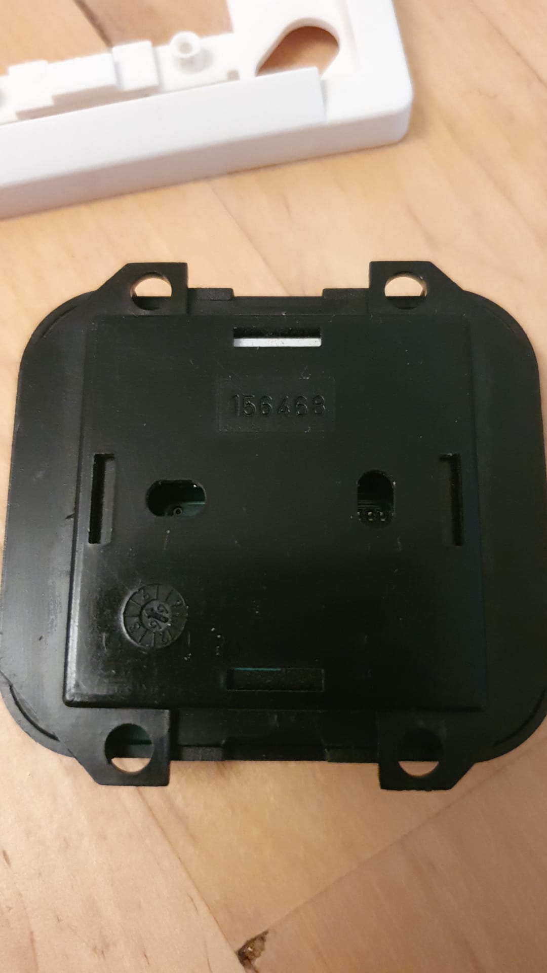

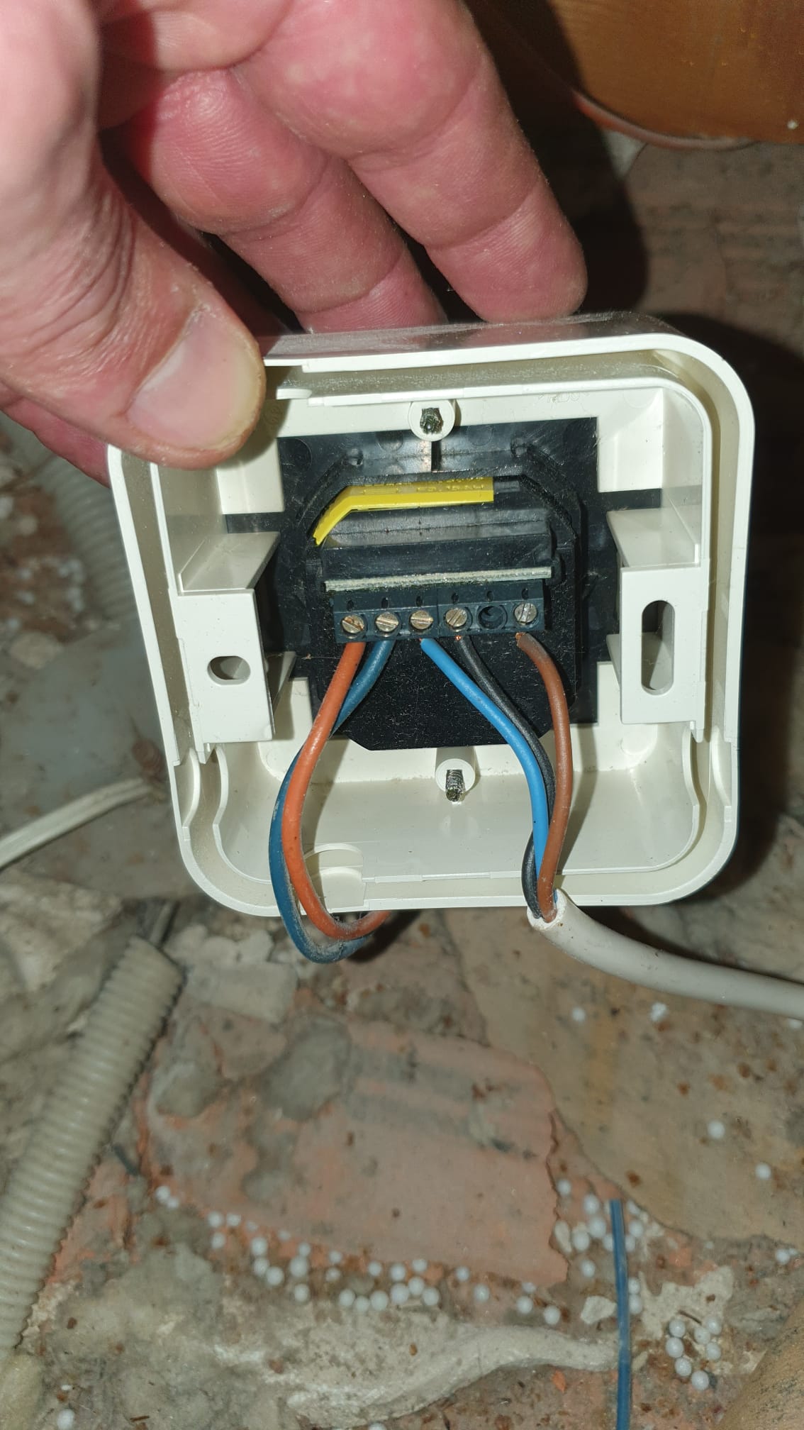

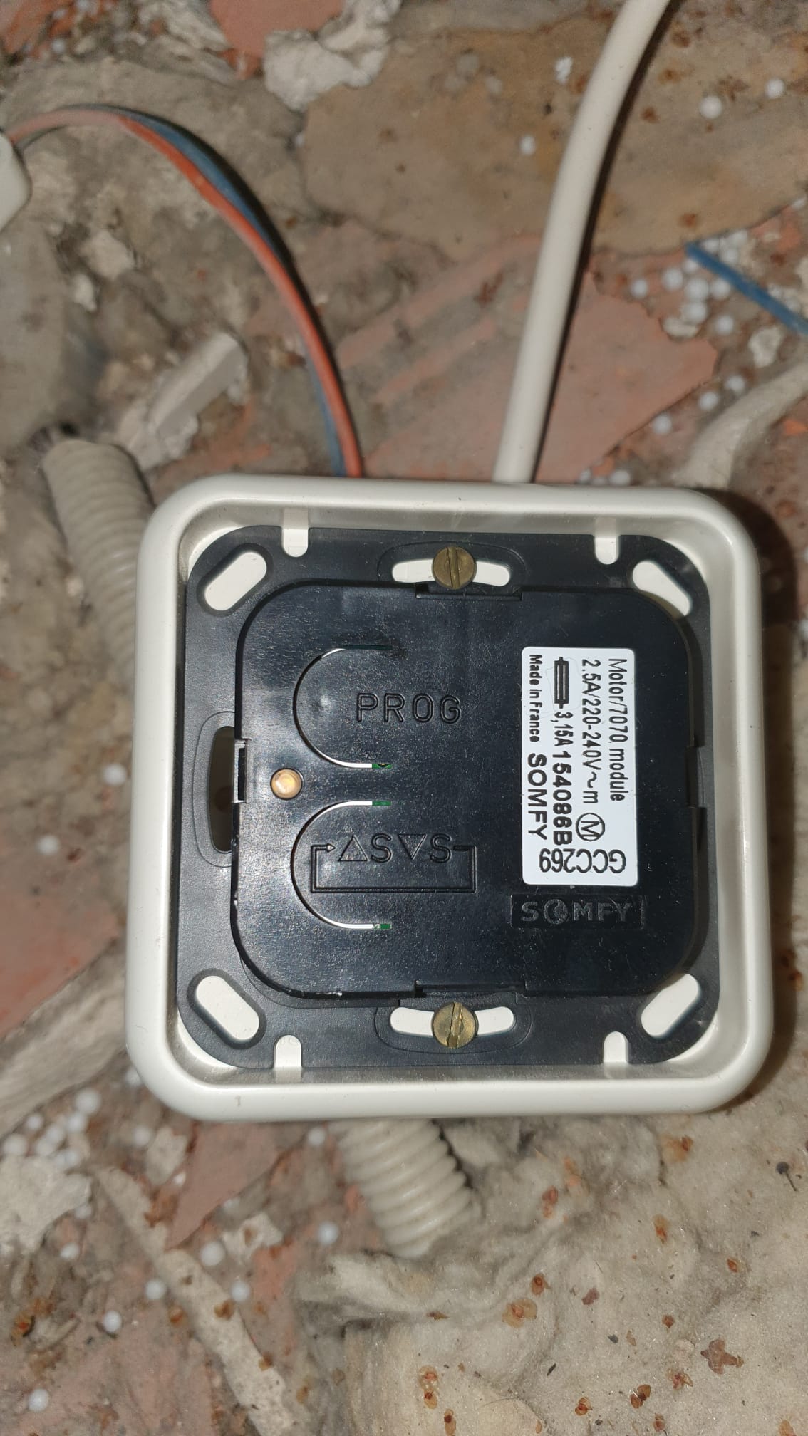

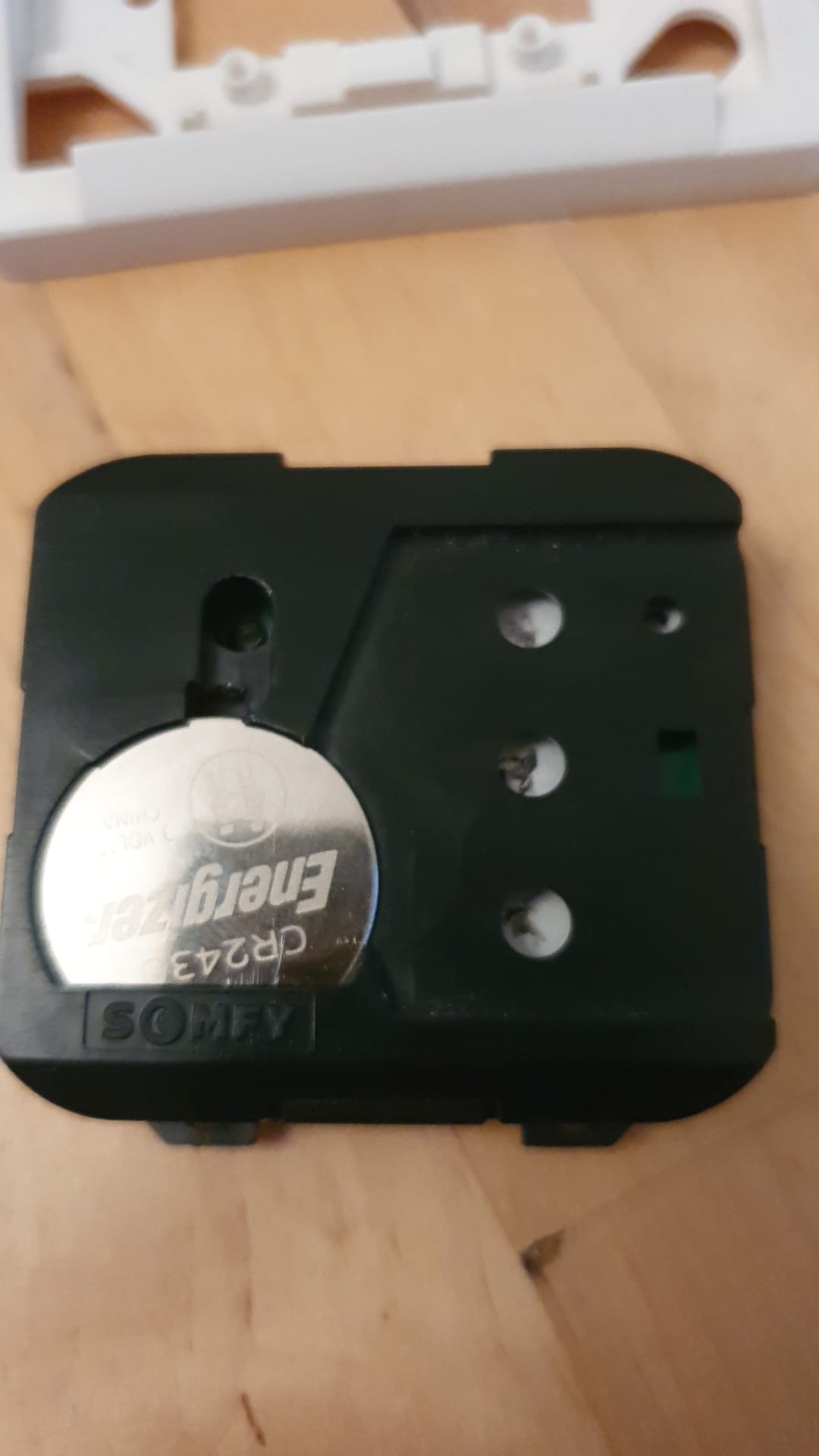

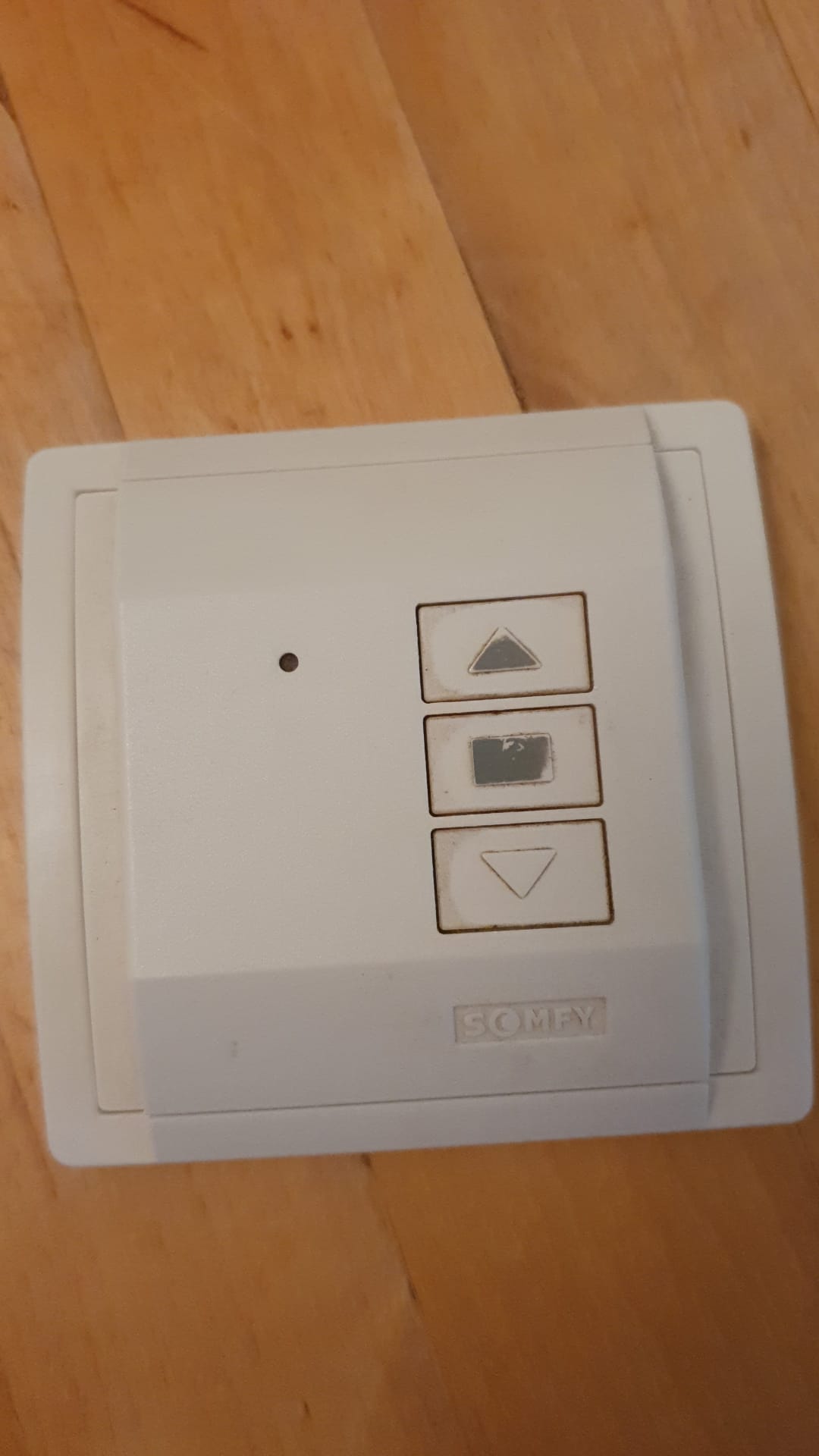

          &lt;div class=&quot;body-bd&quot;&gt;&lt;p&gt;Bonjour,&lt;br /&gt;La commande SL7070 du volet a cessé de fonctionner. J&amp;#39;ai donc remplacé la pile. Depuis le volet ne prend plus qu&amp;#39;une seule commande montée ou descente, ne répond plus au stop et j&amp;#39;entends le module 7070 qui buzz en fin de course. Je dois couper l&amp;#39;alimentation pour pouvoir renvoyer une commande montée/descente...&lt;br /&gt;J&amp;#39;ai vidé la mémoire du module (10 sec sur le bouton &amp;quot;prog&amp;quot;) et ré associé la commande SL7070 (2 sec sur le bouton prog du module + &amp;lt;0.5 sec sur la commande SL7070). Cela n&amp;#39;a rien changé. Je ne trouve pas de documentation sur le réglage de la commande. Je précise que sur le module, le bouton secours fonctionne bien en séquence haut/stop/bas/stop.&lt;br /&gt;Auriez-vus une solution, svp?&lt;/p&gt;&lt;p&gt;Merci,&lt;br /&gt;Cordialement&lt;br /&gt;ML&lt;/p&gt;&lt;/div&gt;

          &lt;div class=&quot;body-bd&quot;&gt;&lt;p&gt;Bonjour,&lt;/p&gt;&lt;p&gt;j&amp;#39;ai testé le fusible &amp;gt; il est intact.&lt;br /&gt;Lors des envois d&amp;#39;ordres depuis la commande, le récepteur bourdonne de manière irrégulière, plus ou moins rapide....&lt;/p&gt;&lt;p&gt;Merci encore pour votre aide.&lt;/p&gt;&lt;p&gt;Cordialement,&lt;/p&gt;&lt;/div&gt;

          &lt;div class=&quot;body-bd&quot;&gt;&lt;p&gt;Merci pour la documentation (mais c&amp;#39;est celle que j&amp;#39;avais utilisée pour ré-associer la commande au module) ;).&lt;/p&gt;&lt;p&gt;La commande permet de fermer / ouvrir le volet mais le stop ne fonctionne pas. Et je dois disjoncter le module entre chaque commande...&lt;/p&gt;&lt;p&gt;Merci&lt;/p&gt;&lt;p&gt;Cordialement,&lt;br /&gt;ML&lt;/p&gt;&lt;/div&gt;
