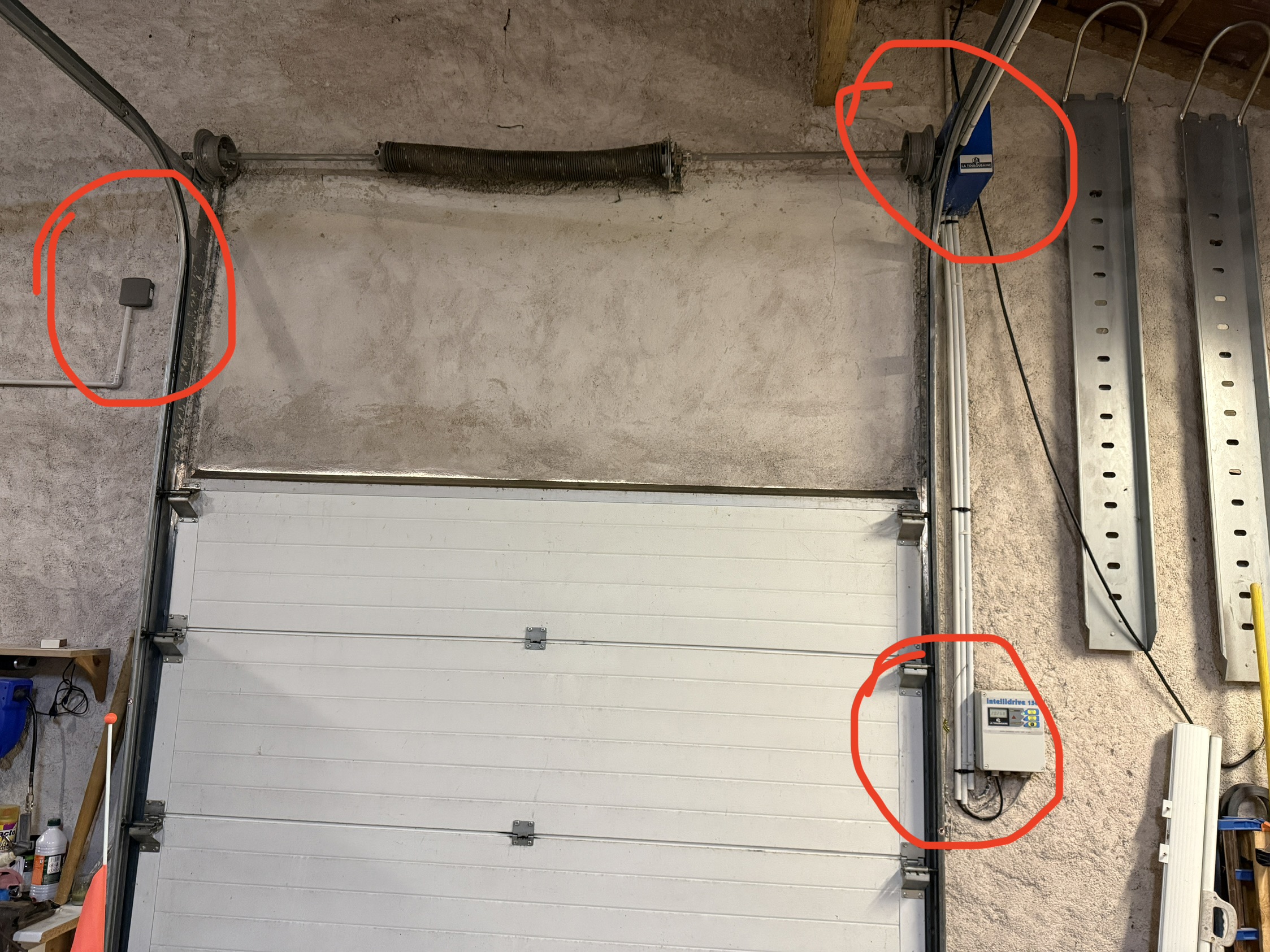

          &lt;div class=&quot;body-bd&quot;&gt;&lt;p&gt;Bonjour Quentin B,&lt;br /&gt;À gauche sur la photo jointe j’ai récemment mis un boîtier Somfy io qui fonctionne avec une télécommande my.&lt;br /&gt;En haut à droite le bloc moteur type moteur d’essuie-glace avec engrenage sur l’axe.&lt;br /&gt;En bas à droite le boîtier de commande.&lt;br /&gt;Cordialement,&lt;br /&gt;Seb&lt;/p&gt;&lt;/div&gt;

          &lt;div class=&quot;body-bd&quot;&gt;&lt;p&gt;Bonjour Sébastien,&lt;/p&gt;&lt;p&gt;Je ne suis pas certain de comprendre ce que vous entendez par « moteur d’essuie-glace avec un engrenage ». Ne connaissant pas votre installation, il m’est difficile de vous apporter une réponse précise.&lt;/p&gt;&lt;p&gt;Si votre demande concerne une porte de garage enroulable de type volet roulant, il vous faudra le récepteur Rollixo io que je vous ai indiqué. Il faut aussi que le moteur installé soit filaire pour être compatible.&lt;/p&gt;&lt;p&gt;Dans le cas contraire, merci d’apporter davantage de précisions sur le modèle du moteur ou de nous transmettre des photos de votre installation.&lt;/p&gt;&lt;p&gt;Bonne journée,&lt;/p&gt;&lt;/div&gt;
