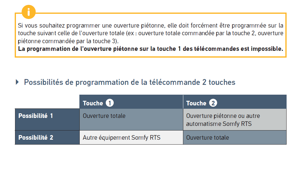

  <enclosure length="54217" url="https://dimelo-answers-production.s3.eu-west-1.amazonaws.com/177/ed0d7f6cd0aca6c1/image_original.png?c6832e6" type="image/png" />

          &lt;div class=&quot;body-bd&quot;&gt;&lt;p&gt;Bonjour à tous&lt;br /&gt;Après ajout d&amp;#39;une télécommande Keypop pour l&amp;#39;ouverture totale, je n&amp;#39;ai pas trouvé la procédure pour l&amp;#39;ouverture piéton&lt;/p&gt;&lt;p&gt;Merci de votre aide&lt;/p&gt;&lt;/div&gt;
