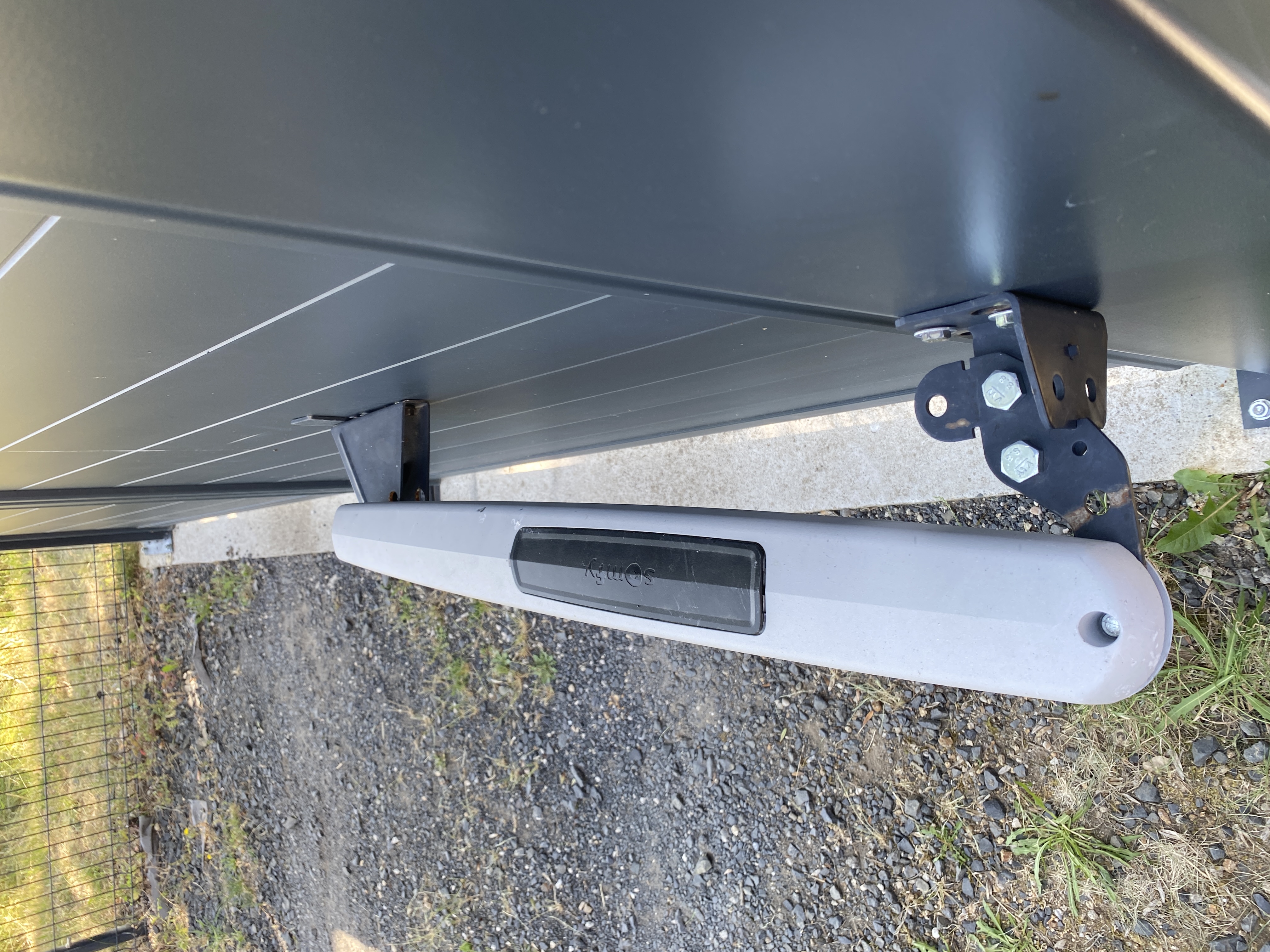

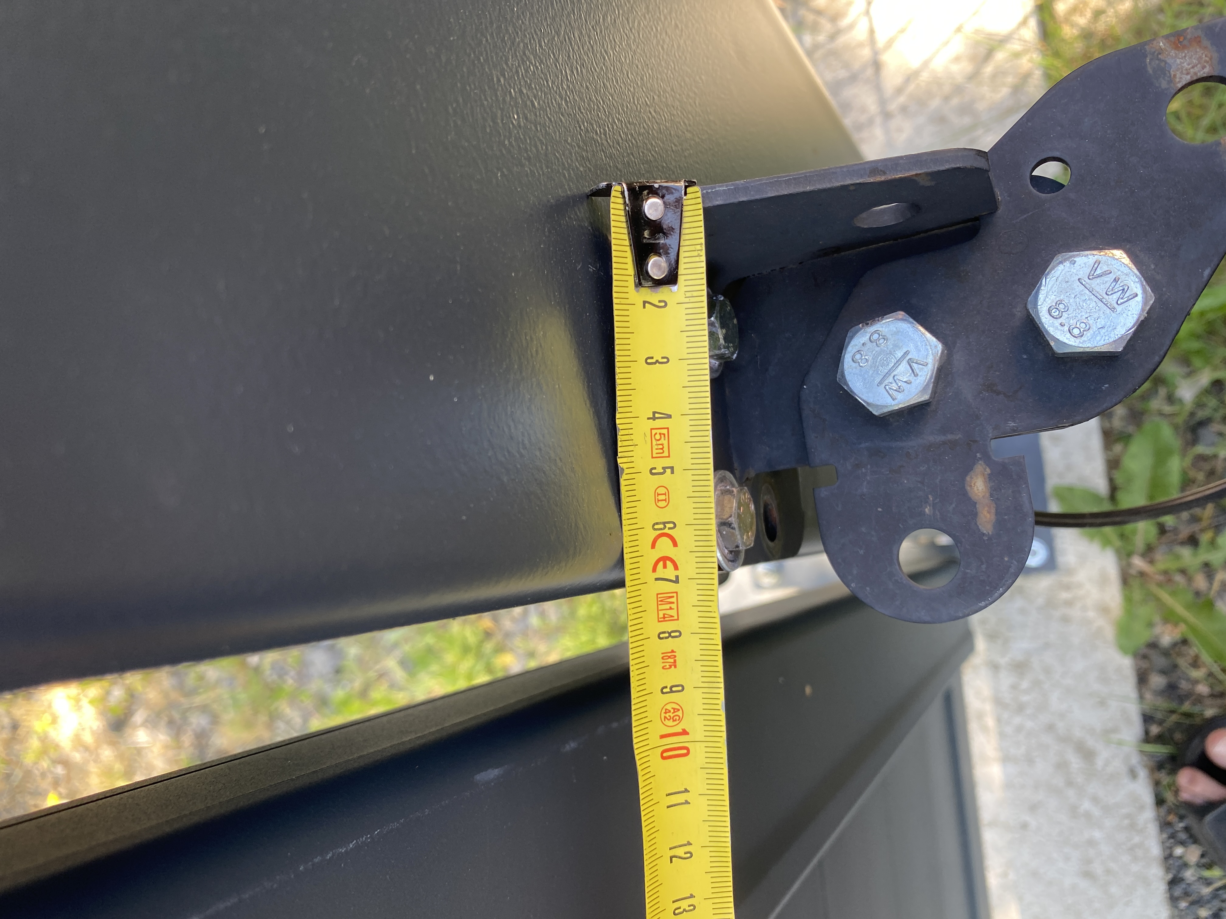

          &lt;div class=&quot;body-bd&quot;&gt;&lt;p&gt;Montage incorrect,&lt;br /&gt;Si A = 6.5, poteau 20, alors B = 15 montage M.&lt;/p&gt;&lt;/div&gt;

          &lt;div class=&quot;body-bd&quot;&gt;&lt;p&gt;Bonjour, la cote A est de 6,5 ,la cote B est 6. Le poteau fait 20. &lt;br /&gt;J&amp;#39;ai acheté le kit a Leroy Merlin 22 avril 2024.&lt;br /&gt;J&amp;#39;ai regardé et la noix n&amp;#39;a pas de jeu. c&amp;#39;est plus la vis sans fin.&lt;br /&gt;J&amp;#39;ai interverti les vérins et le problème se répercute bien sur l&amp;#39;autre battant.&lt;br /&gt;Au départ, c&amp;#39;était plus un problème que le battant se réouvre tout seul. j&amp;#39;ai fait plusieurs fois la manip qui est décrite dans la vidéo et ça n&amp;#39;a rien changé. Merci de m&amp;#39;avoir répondu.&lt;/p&gt;&lt;/div&gt;

          &lt;div class=&quot;body-bd&quot;&gt;&lt;p&gt;Ce n&amp;#39;est pas ce jeu qui empêche une fermeture rigide du portail.&lt;br /&gt;A mon avis ce jeu est consécutif d&amp;#39;un mauvais angle de fonctionnement.&lt;br /&gt;Posez des photos de votre installation et indiquez nous les cotes A/B.&lt;/p&gt;&lt;p&gt;Bonne journée à vous.&lt;/p&gt;&lt;/div&gt;
