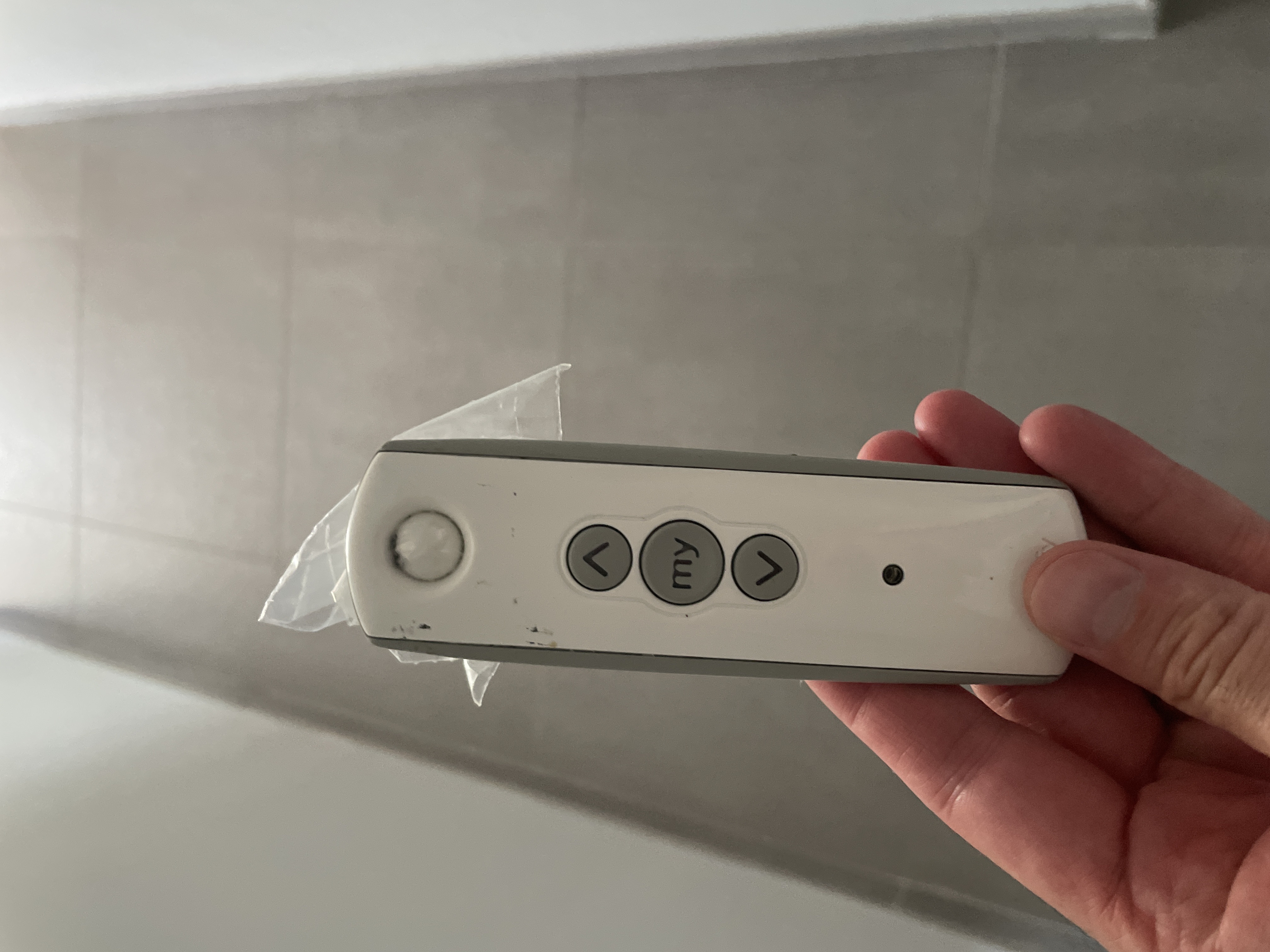

          &lt;div class=&quot;body-bd&quot;&gt;&lt;p&gt;Bonjour&lt;/p&gt;&lt;p&gt;prenez la télécommande individuelle et faites un appui sur &amp;quot;prog&amp;quot; jusqu&amp;#39;au mouvement du tablier (environ 3 secondes).&lt;br /&gt;Faites ensuite un appui bref sur prog de la télécommande centrale.&lt;/p&gt;&lt;p&gt;Bonne journée.&lt;/p&gt;&lt;/div&gt;

          &lt;div class=&quot;body-bd&quot;&gt;&lt;p&gt;Elle contrôle tous les volets.&lt;/p&gt;&lt;/div&gt;

          &lt;div class=&quot;body-bd&quot;&gt;&lt;p&gt;Elle contrôle tous les volets de la maison&lt;/p&gt;&lt;/div&gt;

          &lt;div class=&quot;body-bd&quot;&gt;&lt;p&gt;Très bien Nicolas !&lt;/p&gt;&lt;p&gt;Quel est le modèle de la télécommande que vous appelez &amp;quot;centrale&amp;quot; ?&lt;/p&gt;&lt;/div&gt;
