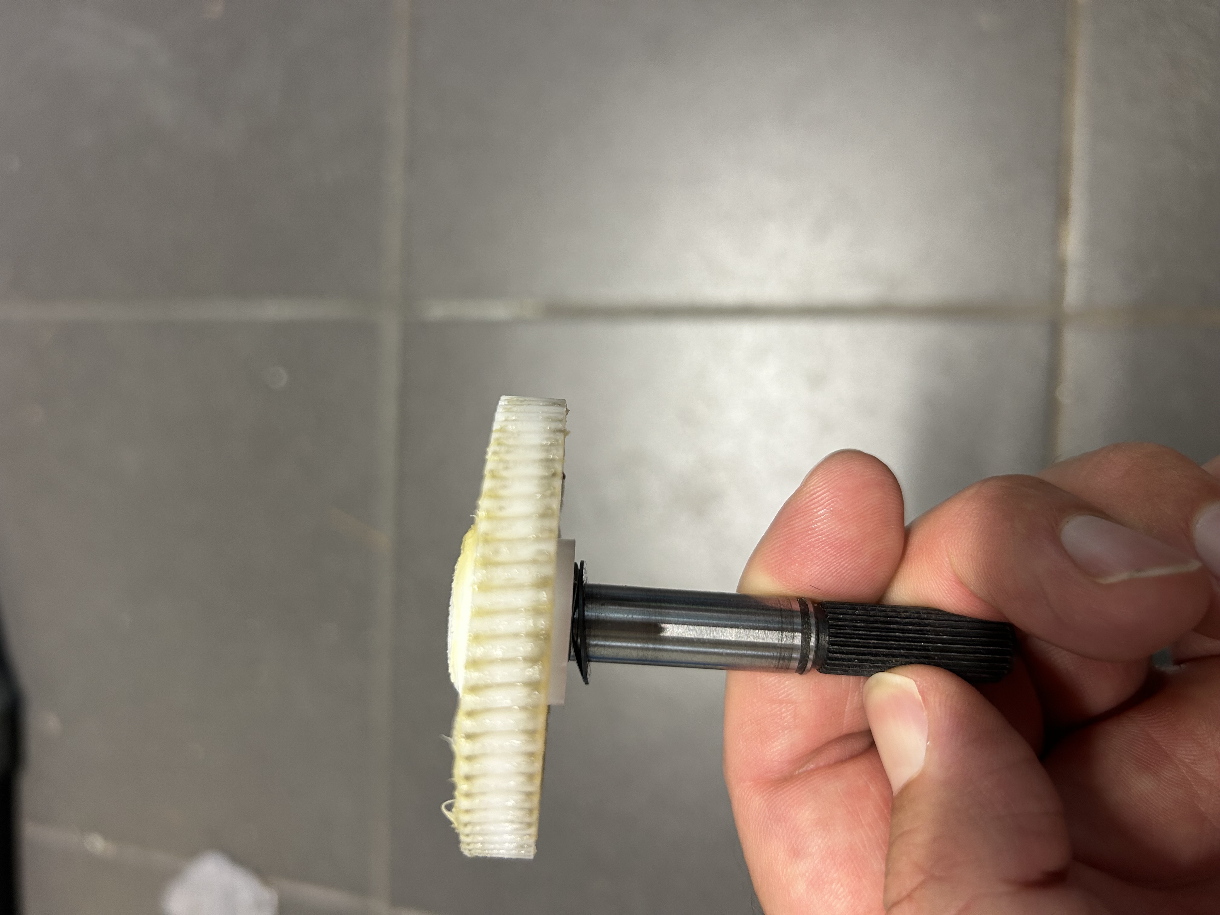

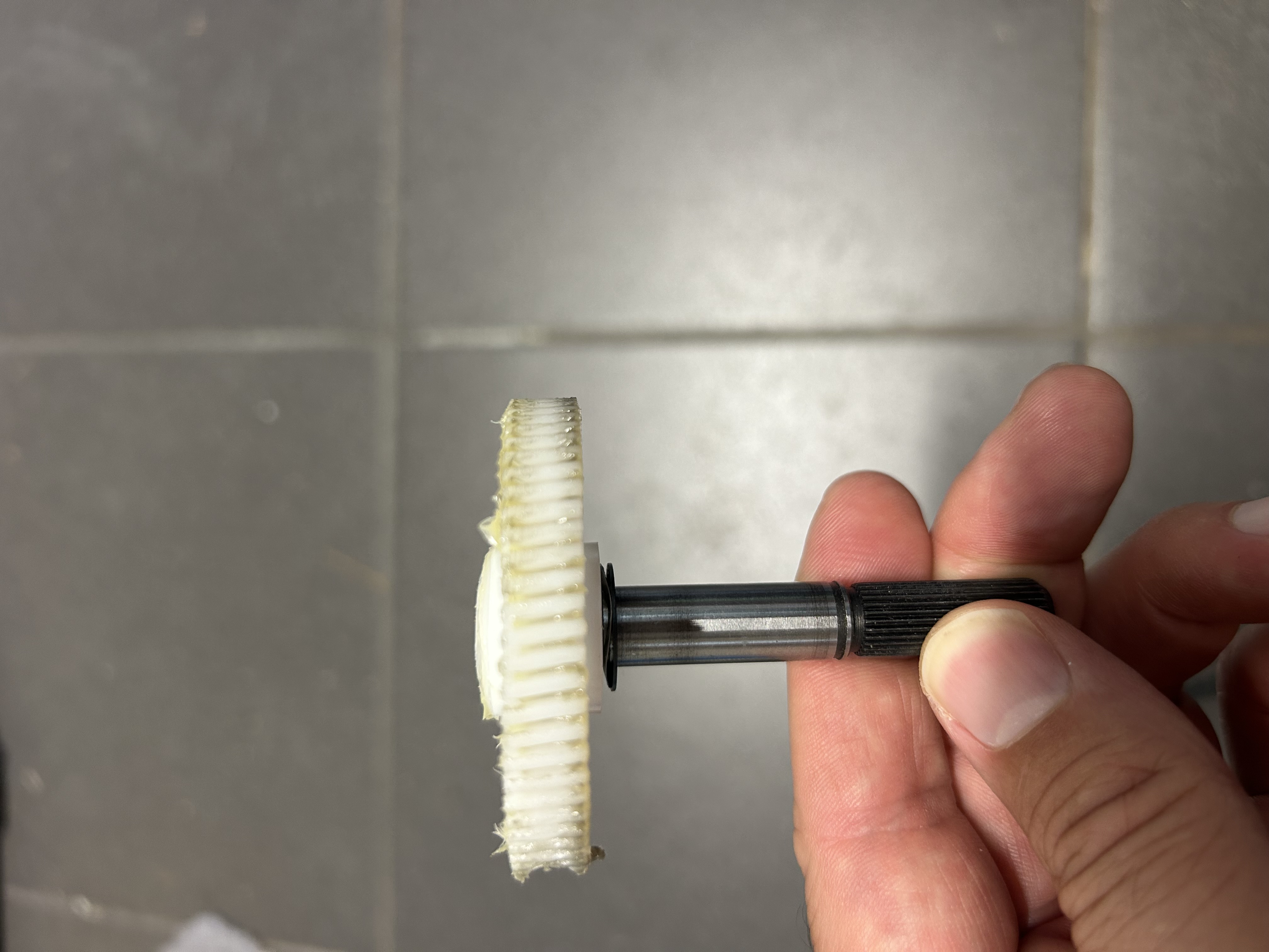

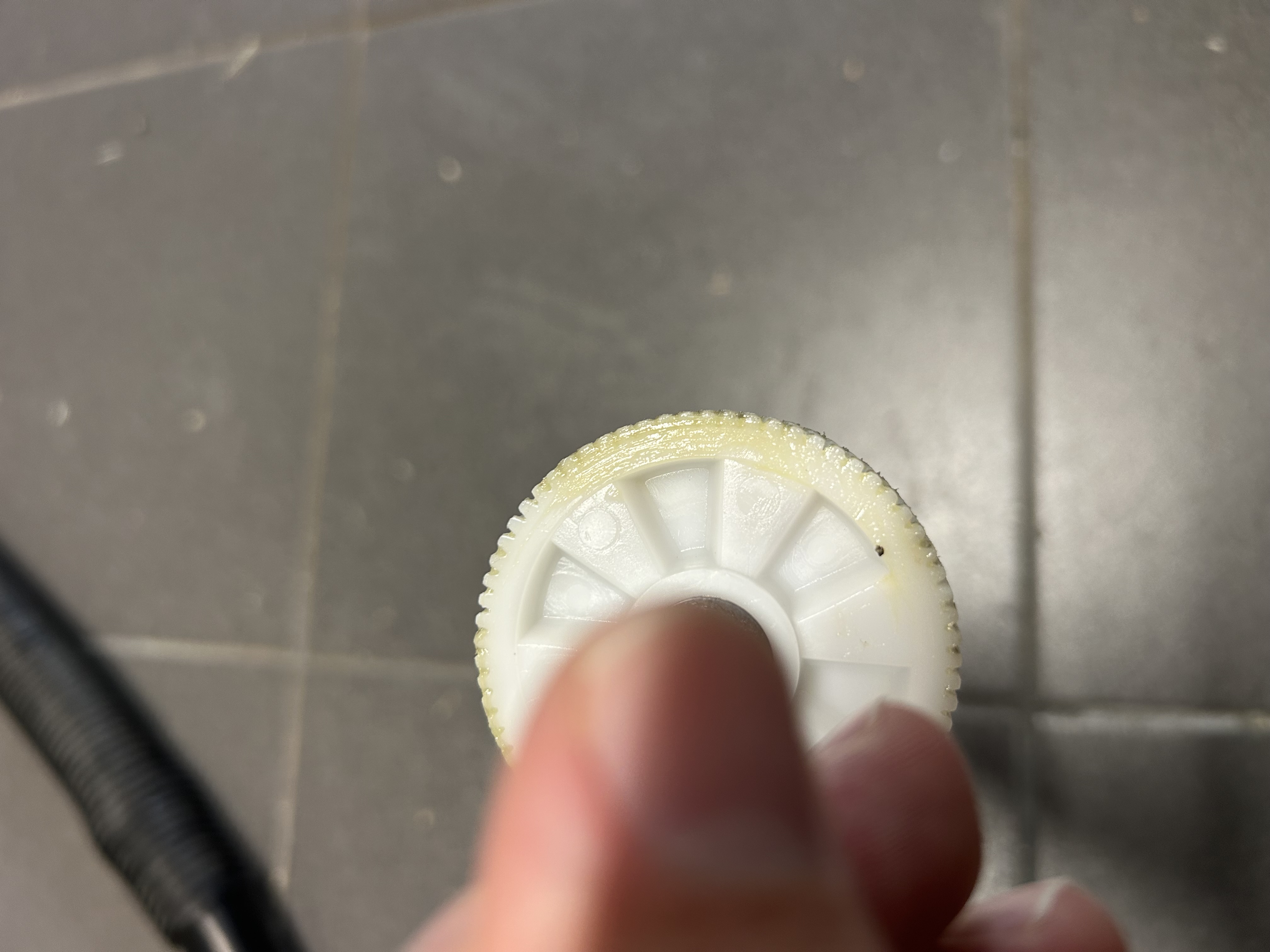

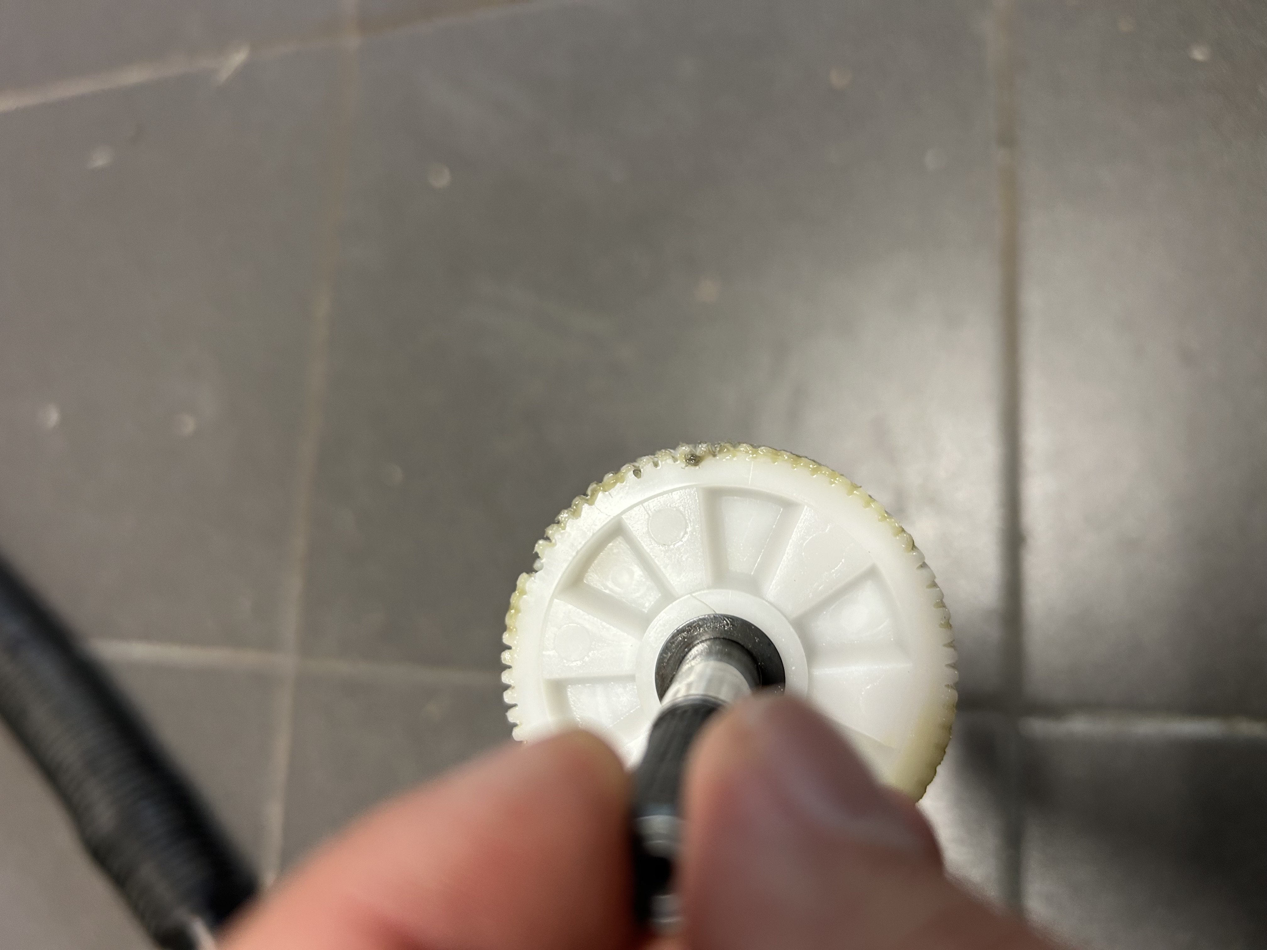

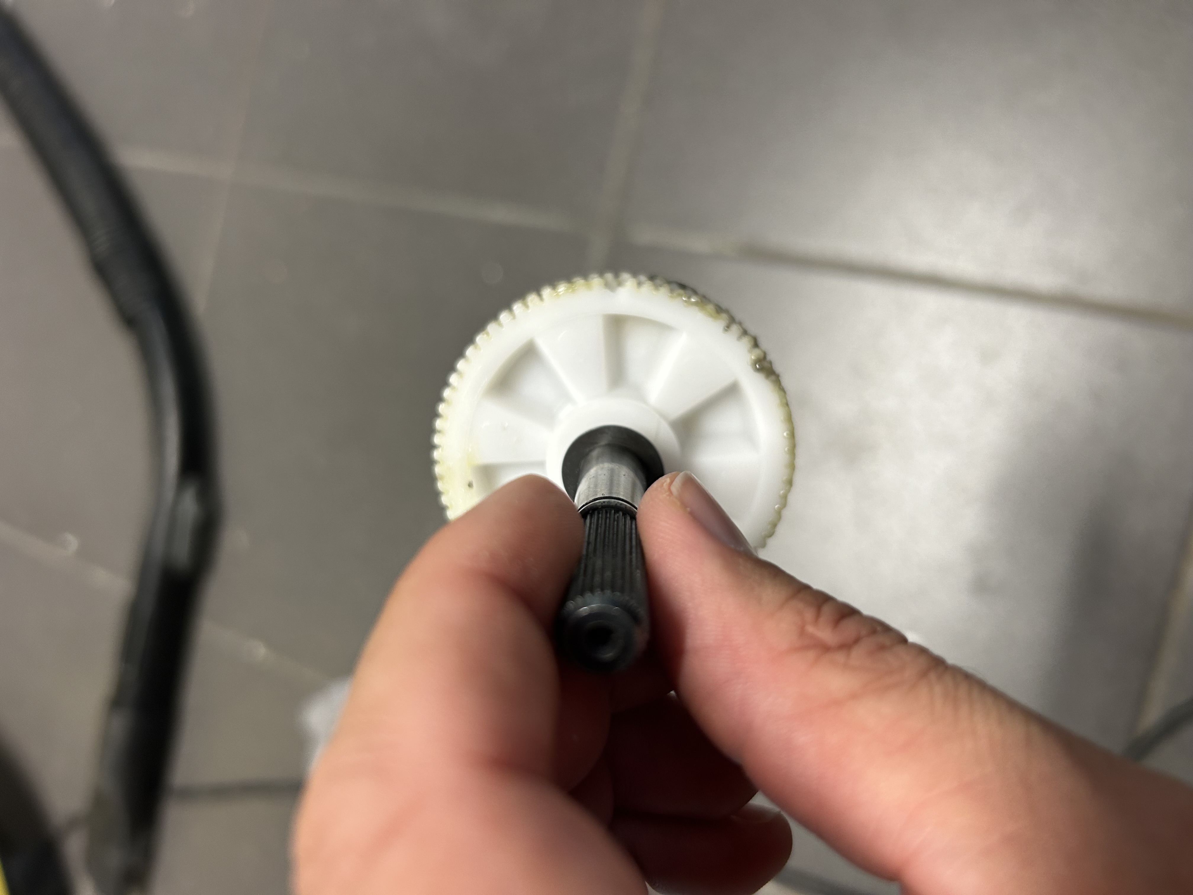

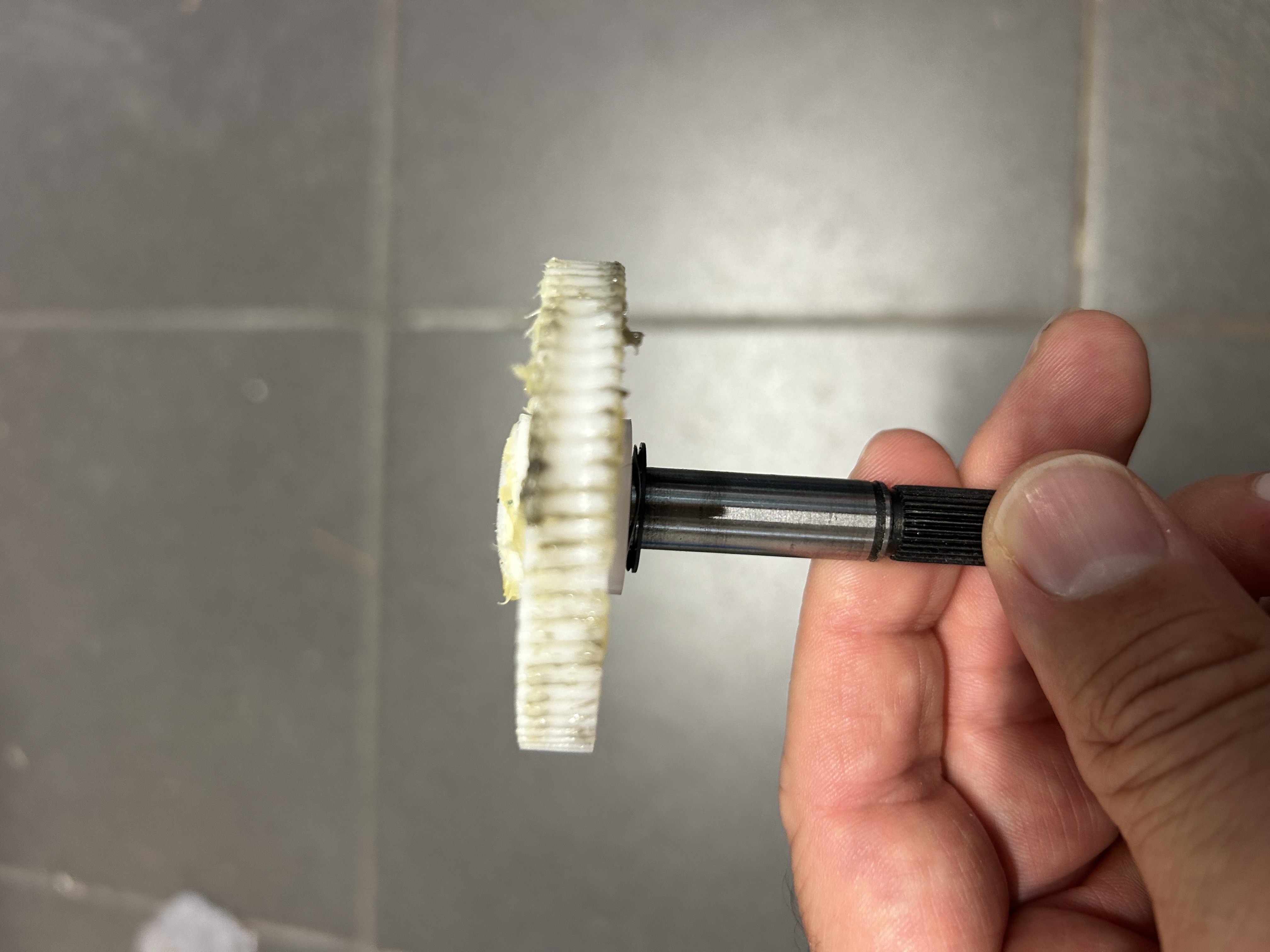

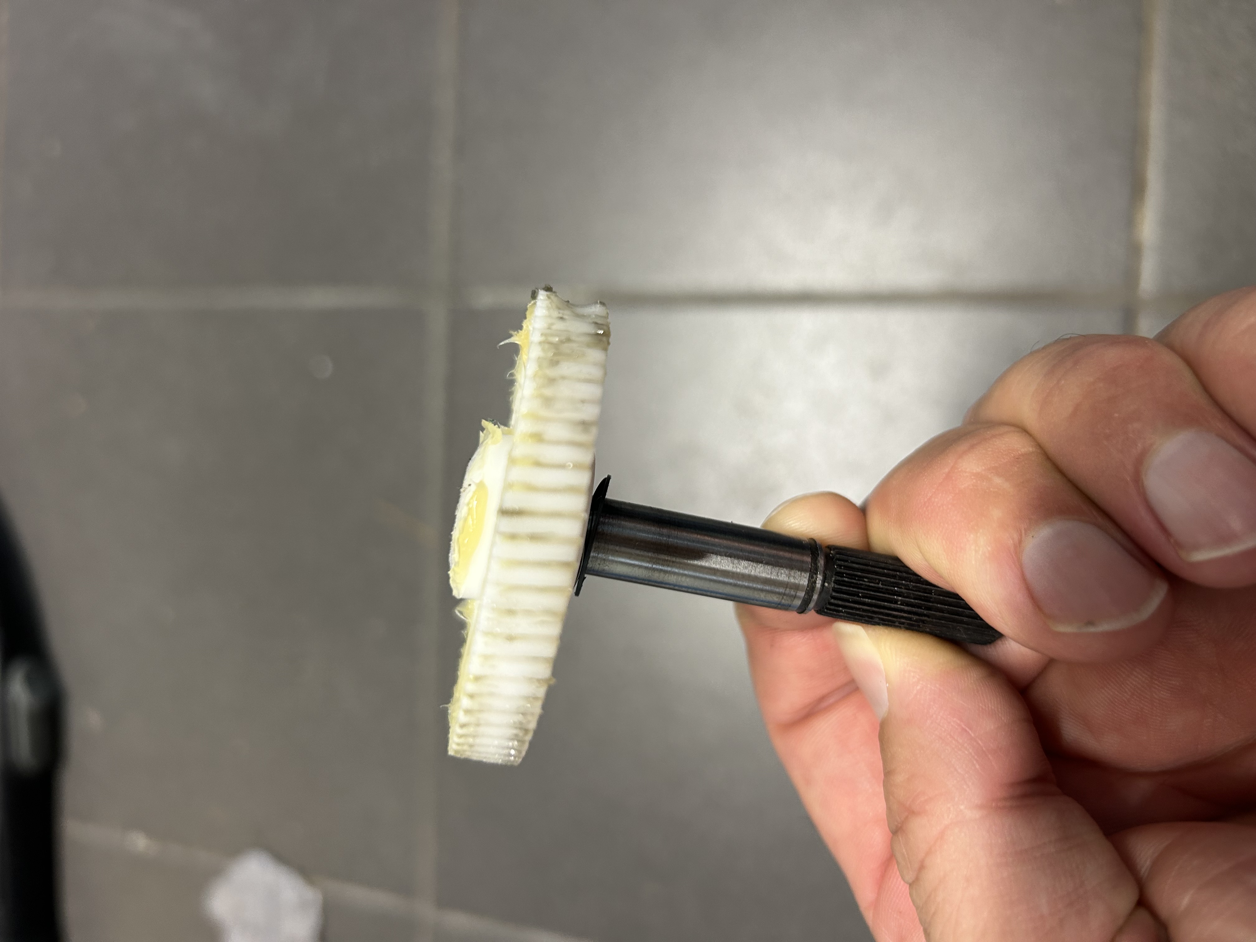

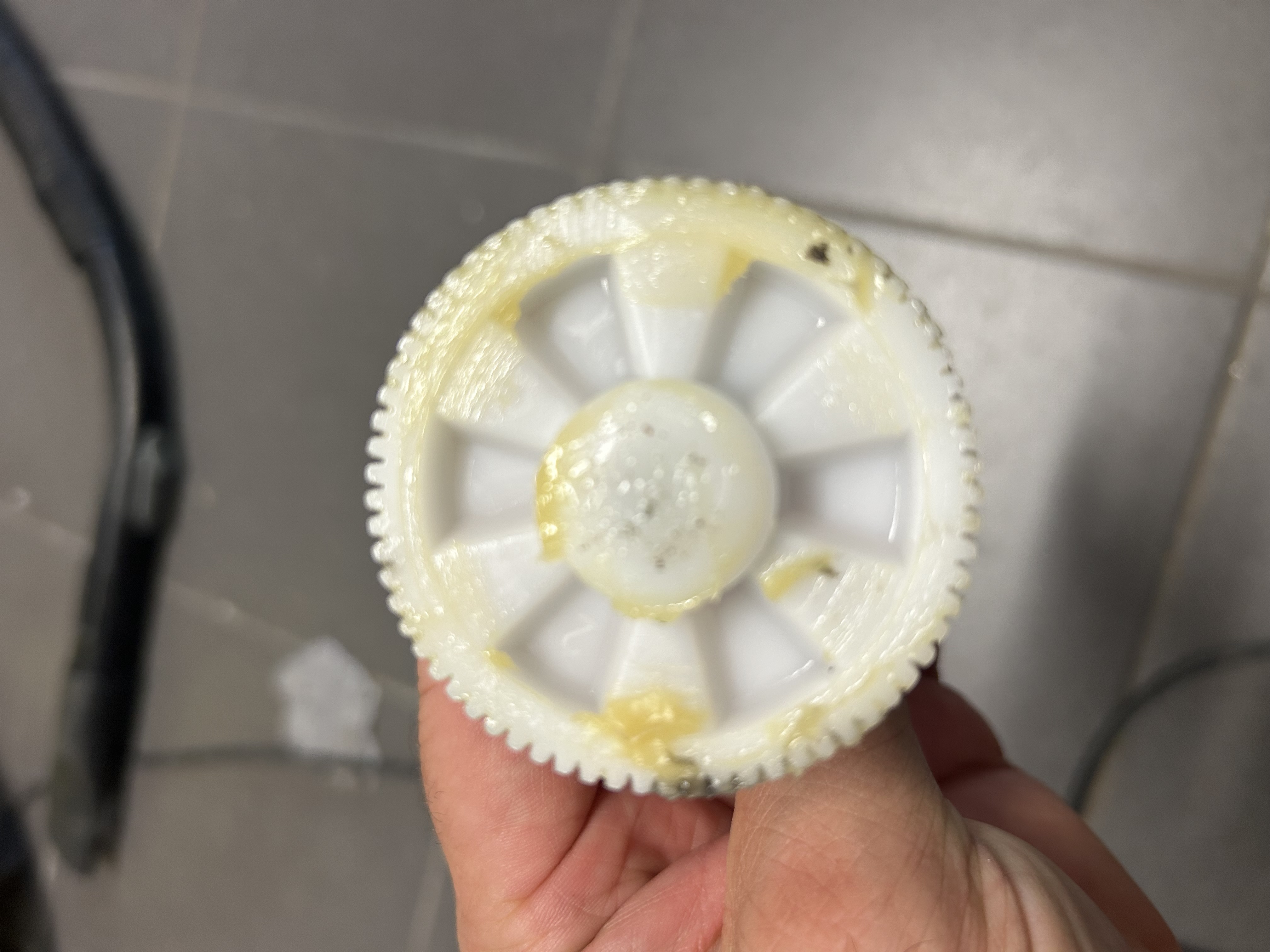

          &lt;div class=&quot;body-bd&quot;&gt;&lt;p&gt;Bonjour voici plusieurs photos de la pièce endommagée, merci Richy c. &lt;br /&gt;Bonne journée à tous&lt;/p&gt;&lt;/div&gt;

          &lt;div class=&quot;body-bd&quot;&gt;&lt;p&gt;Bonjour, j’ai le même souci l’engrenage nylon a été grignoté par la vis sans fin, Somfy ne fournit pas cette pièce au détail ? Est ce le même montage sur les nouveaux modèles de moteur? À l’heure de l’indice de reparabilité, devoir changer un moteur complet pour un simple engrenage c’est pas très eco responsable&lt;/p&gt;&lt;/div&gt;
