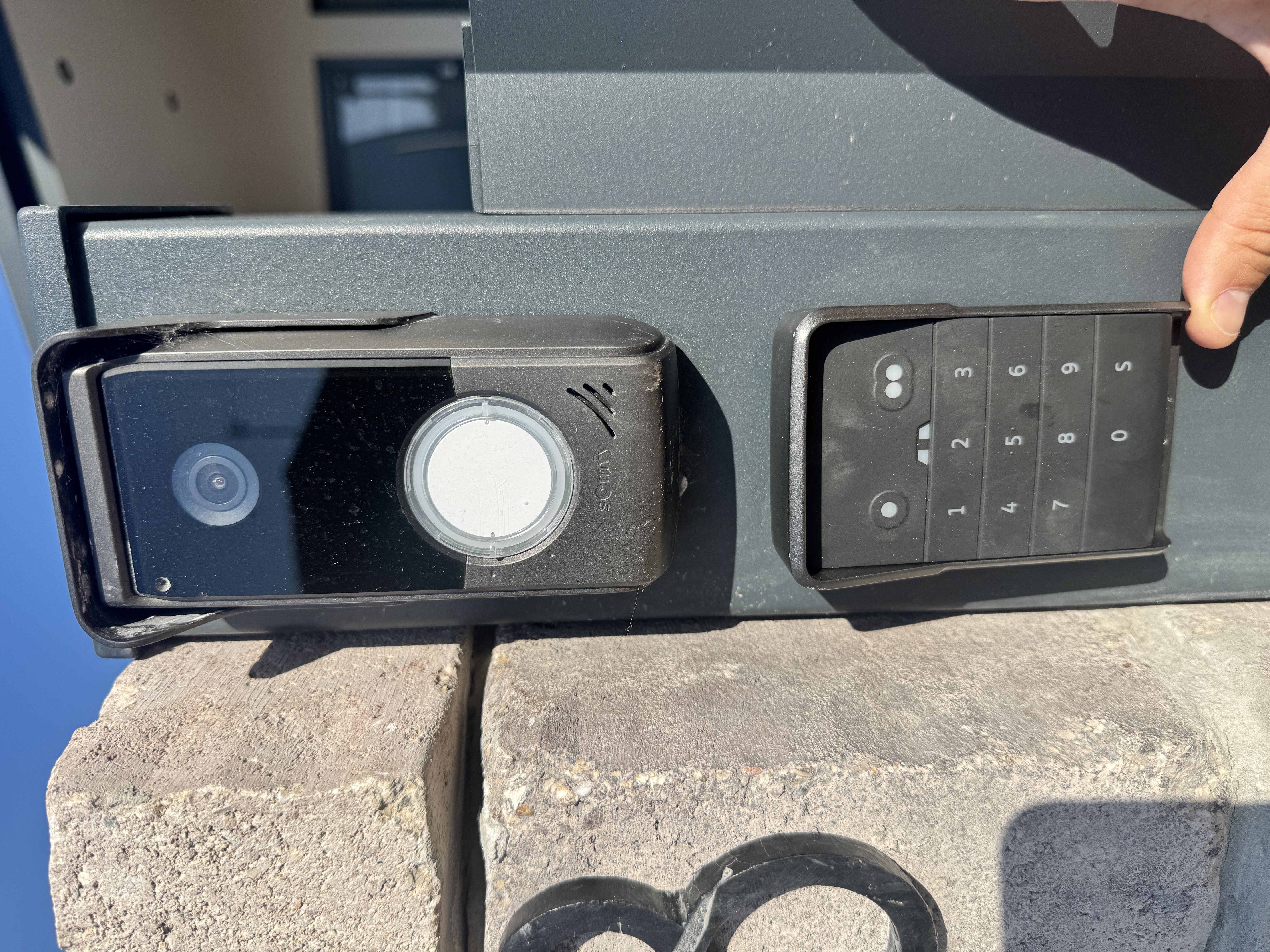

          &lt;div class=&quot;body-bd&quot;&gt;&lt;p&gt;Bonjour,&lt;/p&gt;&lt;p&gt;J’ai installé un récepteur somfy sur ma motorisation de portail il y a quelques semaines. &lt;br /&gt;Le clavier à code Keypad 2Io fonctionne très bien dès lors que je le sors de son support (casquette aluminium). &lt;br /&gt;Quand je l’installe sur le poteau technique, la transmission est aléatoire. (Le portail s’ouvre une fois sur 10)&lt;br /&gt;Est ce qu’il y a déjà eu ce type de « dysfonctionnement »?&lt;br /&gt;Est ce que la casquette en aluminium peut faire office de cage de Faraday? &lt;br /&gt;Pour information, les télécommandes keygo, l’interphone somfy, l’application somfy Protect et l’accès via TaHoma fonctionnent très bien. &lt;br /&gt;Quelles solutions sont envisageables pour faire fonctionner le clavier à chaque fois? &lt;/p&gt;&lt;p&gt;Merci, pour vos réponses.&lt;/p&gt;&lt;/div&gt;

          &lt;div class=&quot;body-bd&quot;&gt;&lt;p&gt;Bonjour, voici une photo du poteau sur lequel le clavier est installé.&lt;br /&gt;Merci&lt;/p&gt;&lt;/div&gt;

          &lt;div class=&quot;body-bd&quot;&gt;&lt;p&gt;Vous pouvez poser une photo élargie de son environnement.&lt;/p&gt;&lt;p&gt;Bonne journée&lt;/p&gt;&lt;/div&gt;
