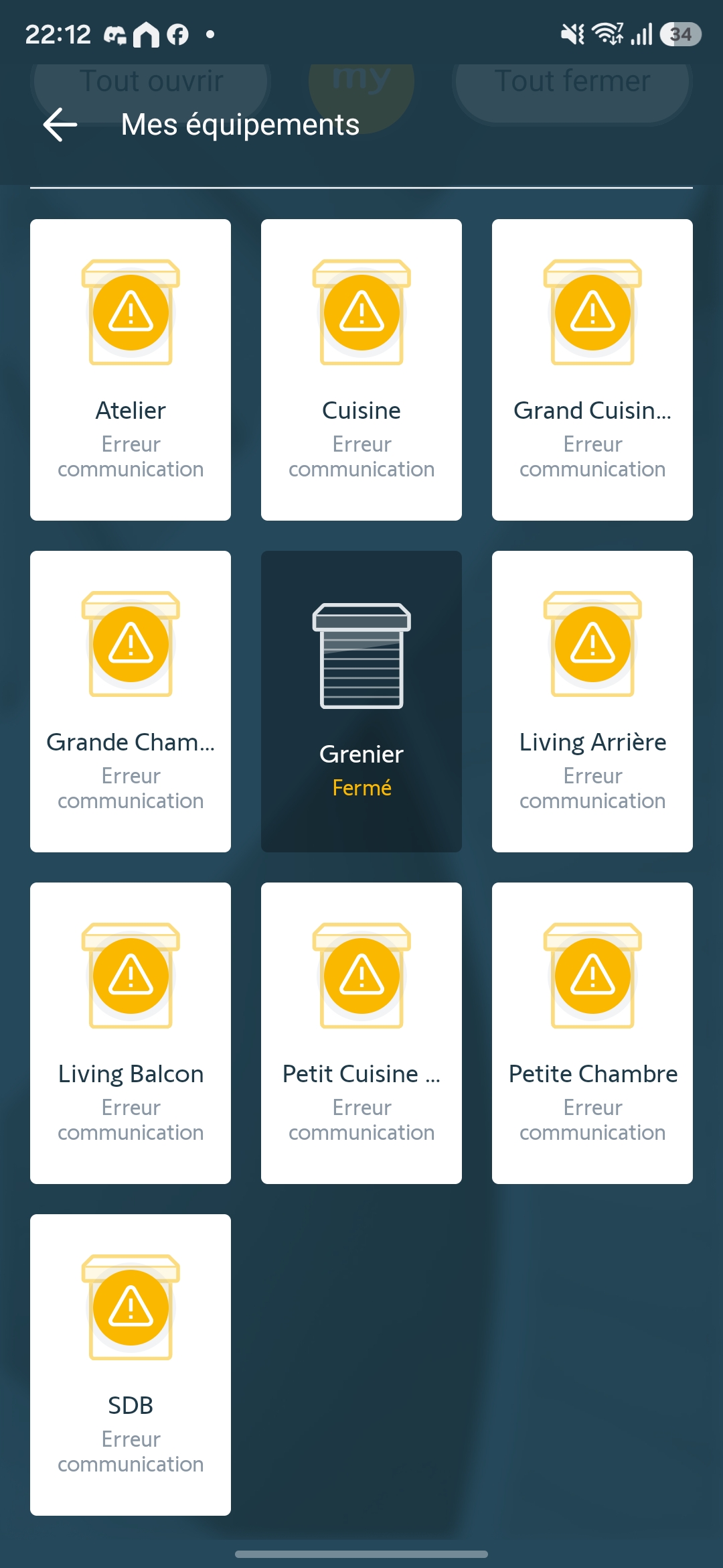

          &lt;div class=&quot;body-bd&quot;&gt;&lt;p&gt;Bonjour, &lt;br /&gt;J&amp;#39;ai un soucis sur mes volets avec des erreurs de communications (voir photos ci-jointes)&lt;br /&gt;J&amp;#39;ai mes volets S&amp;amp;SO-RS100 io en mode 5 (les 9 en erreurs) et laissé le seul RS100 Solar io (Grenier) en mode 1 pourtant.&lt;br /&gt;Sauf que tous mes volets électriques filaires, ont des erreurs ou des fois ne reçoivent pas les consignes de fermeture/ouverture.&lt;br /&gt;J&amp;#39;ai même rebasculé les volets filaire en mode 1, pour voir mais les erreurs persistes, le volet solaire (Grenier) lui ne rencontre jamais d&amp;#39;erreur.&lt;br /&gt;Que ça soit en fermeture ou en ouverture le schéma est identique.&lt;br /&gt;Si je coupe l&amp;#39;application et que je reviens plusieurs minutes plus tard, les messages d&amp;#39;erreurs peuvent être parti, ou alors en reforçant la fermeture ou l&amp;#39;ouverture.&lt;br /&gt;Merci pour votre aide&lt;br /&gt;Cordialement &lt;br /&gt;PIN: 2122-1299-8378&lt;/p&gt;&lt;/div&gt;

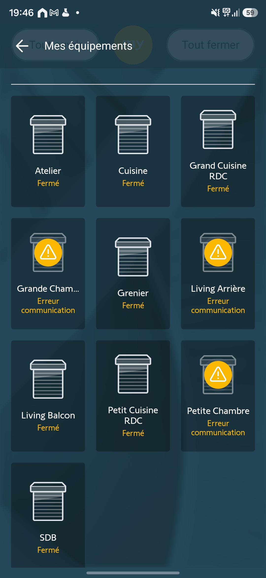

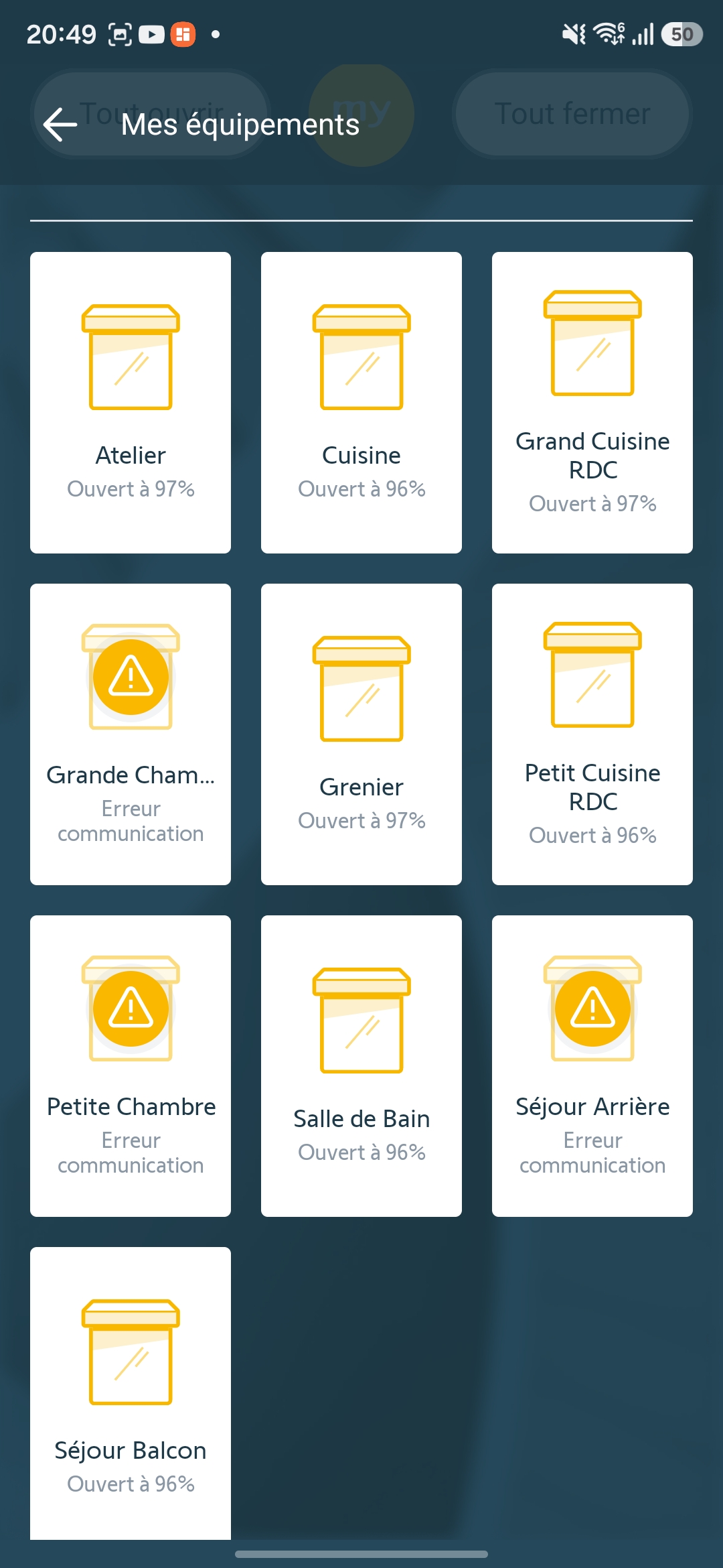

          &lt;div class=&quot;body-bd&quot;&gt;&lt;p&gt;Bonjour Vanessa,&lt;br /&gt;Je vous remercie pour votre aide, j&amp;#39;ai reéffectué plusieurs essais sur plusieurs jours, mais bizarrement ceux sont toujours les 3 même volets (de temps à autre il y en a 1 autre mais aléatoirement et rarement) qui sont impactés.&lt;br /&gt;Par contre une fois que j&amp;#39;attends assez longtemps, et que je reviens par exemple 1h après sur l&amp;#39;application, l&amp;#39;état des volets est correct (certaines fois par contre je suis obligé de les faire bouger un peu).&lt;br /&gt;Cordialement,&lt;/p&gt;&lt;p&gt;Salvatore&lt;/p&gt;&lt;/div&gt;

          &lt;div class=&quot;body-bd&quot;&gt;&lt;p&gt;Salvatore,&lt;br /&gt;J&amp;#39;ai fais une manipulation, &lt;br /&gt;pouvez vous reesayer?&lt;br /&gt;bonne journée&lt;/p&gt;&lt;/div&gt;

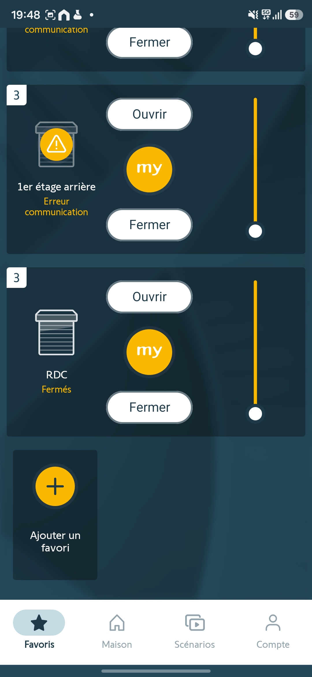

          &lt;div class=&quot;body-bd&quot;&gt;&lt;p&gt;Bonjour Vanessa,&lt;br /&gt;Je vous remercie beaucoup pour votre intervention, cela à résolu le problème sur plusieurs volets, par contre ça persiste sur un groupe de 3 volets du 1er étage à l&amp;#39;arrière. Voir 2 photos jointes. Je ne sais pas si quelque chose peut être fait ?&lt;br /&gt;Merci par avance&lt;br /&gt;Bien à vous, &lt;/p&gt;&lt;p&gt;Salvatore&lt;/p&gt;&lt;/div&gt;
