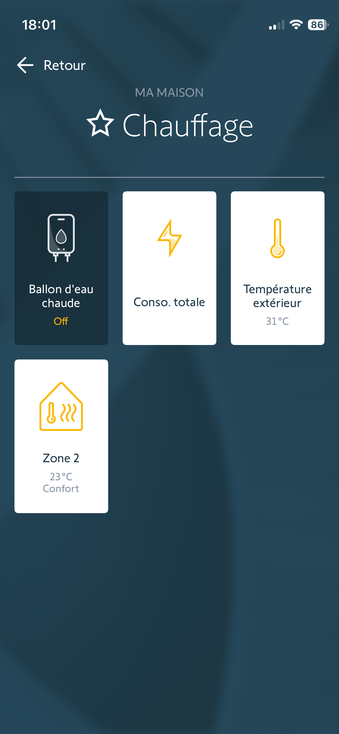

          &lt;div class=&quot;body-bd&quot;&gt;&lt;p&gt;Bonjour Emmanuel,&lt;br /&gt;Si vous avez supprimé les équipements ils ne peuvent pas réapparaître et il faudra les remettre à zéro pour les appairer de nouveau.&lt;br /&gt;Bonne journée,&lt;/p&gt;&lt;/div&gt;

          &lt;div class=&quot;body-bd&quot;&gt;&lt;p&gt;Bonjour,&lt;br /&gt;Depuis la mise à jour de l&amp;#39;application TaHoma, plusieurs équipements virtuels Atlantic ont disparu (Zone 1, Consommation chauffage, Consommation ECS, Refroidissement). Les thermostats Atlantic fonctionnent normalement, la PAC fonctionne normalement et les consignes sont bien prises en compte. Le problème semble limité à la remontée de certains équipements et données dans TaHoma. Une resynchronisation côté serveur est-elle possible ?&lt;/p&gt;&lt;p&gt;Merci,&lt;/p&gt;&lt;/div&gt;

          &lt;div class=&quot;body-bd&quot;&gt;&lt;p&gt;Bonjour, ça ne fonctionne tjr pas chez moi, ça met OK le sur thermostats en connection ioEn, mais n’apparaît pas sur l’application Tahoma.&lt;/p&gt;&lt;/div&gt;

          &lt;div class=&quot;body-bd&quot;&gt;&lt;p&gt;Bonjour à tous, &lt;br /&gt;La mise à jour de l&amp;#39;application a été déployée ce weekend par Apple.&lt;br /&gt;Le problème est désormais résolu.&lt;br /&gt;Bonne journée,&lt;/p&gt;&lt;/div&gt;

          &lt;div class=&quot;body-bd&quot;&gt;&lt;p&gt;Bonjour, même bug ici, j’ai donc tout réinitialisé et impossible de reconnecter la pac atlantic a la tahoma&lt;/p&gt;&lt;/div&gt;

          &lt;div class=&quot;body-bd&quot;&gt;&lt;p&gt;Bonjour a tous&lt;br /&gt;Un bug est ouvert a ce sujet.&lt;br /&gt;Il s&amp;#39;agit juste d&amp;#39;un bug d&amp;#39;affichage qui touche IOS.&lt;br /&gt;Je reviendrai vers vous lorsque j&amp;#39;aurai plus d&amp;#39;information.&lt;br /&gt;Bonne journée&lt;/p&gt;&lt;/div&gt;

          &lt;div class=&quot;body-bd&quot;&gt;&lt;p&gt;Bonjour ? Idem pour moi, thermostat nuit et consommation eau chaude,  consommation chauffage disparus&lt;/p&gt;&lt;/div&gt;
