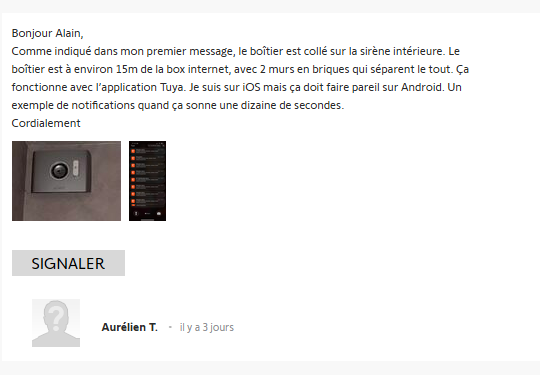

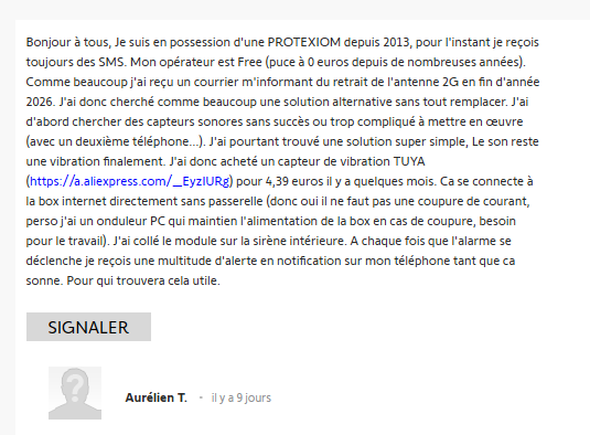

          &lt;div class=&quot;body-bd&quot;&gt;&lt;p&gt;Bonsoir Laurent&lt;br /&gt;Il n&amp;#39;y a rien de récupérable sur les systèmes Protexiom avec les nouvelles alarmes Somfy.&lt;/p&gt;&lt;p&gt;Avant de jeter vos protexiom pour un simple problème de GSM regardez la solution à 5€ trouvé par  Aurelien dans le post suivant.&lt;br /&gt;&lt;a href=&quot;https://forum.somfy.fr/questions/3648695-faire-evoluer-protexiom-4g?answers_page=2&quot; rel=&quot;nofollow&quot;&gt;https://forum.somfy.fr/questions/3648695-faire-evoluer-pr...&lt;/a&gt;&lt;/p&gt;&lt;/div&gt;
