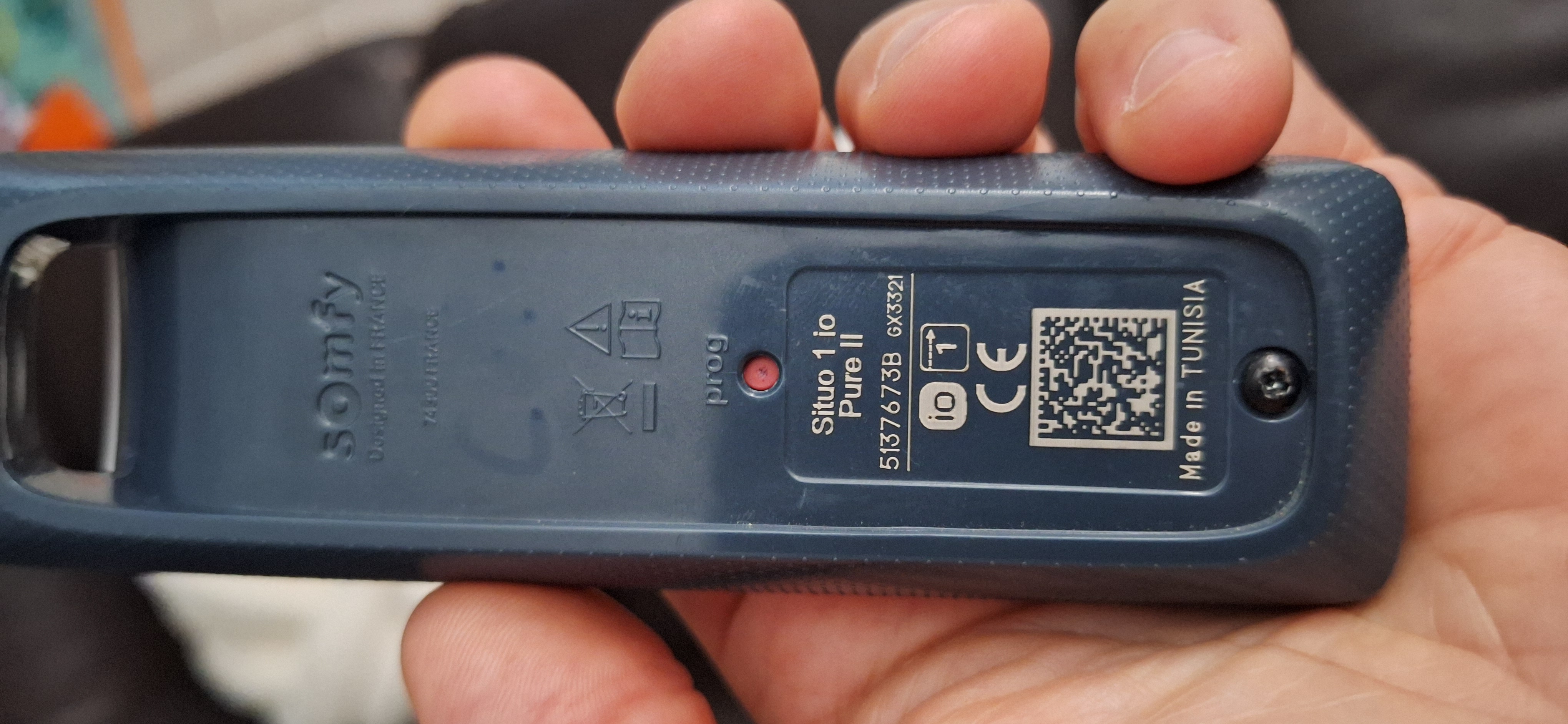

          &lt;div class=&quot;body-bd&quot;&gt;&lt;p&gt;Bonjour,&lt;/p&gt;&lt;p&gt;Merci pour votre aide.&lt;br /&gt;Ils beep sans aucune manœuvres. &lt;br /&gt;Nous sommes entrain de regarder la télé et on les entend...&lt;br /&gt;Volet IO.&lt;br /&gt;Je vous joint une photo du derrière de la télécommande de la cuisine. &lt;/p&gt;&lt;p&gt;Merci d&amp;#39;avance pour votre aide.&lt;/p&gt;&lt;/div&gt;
