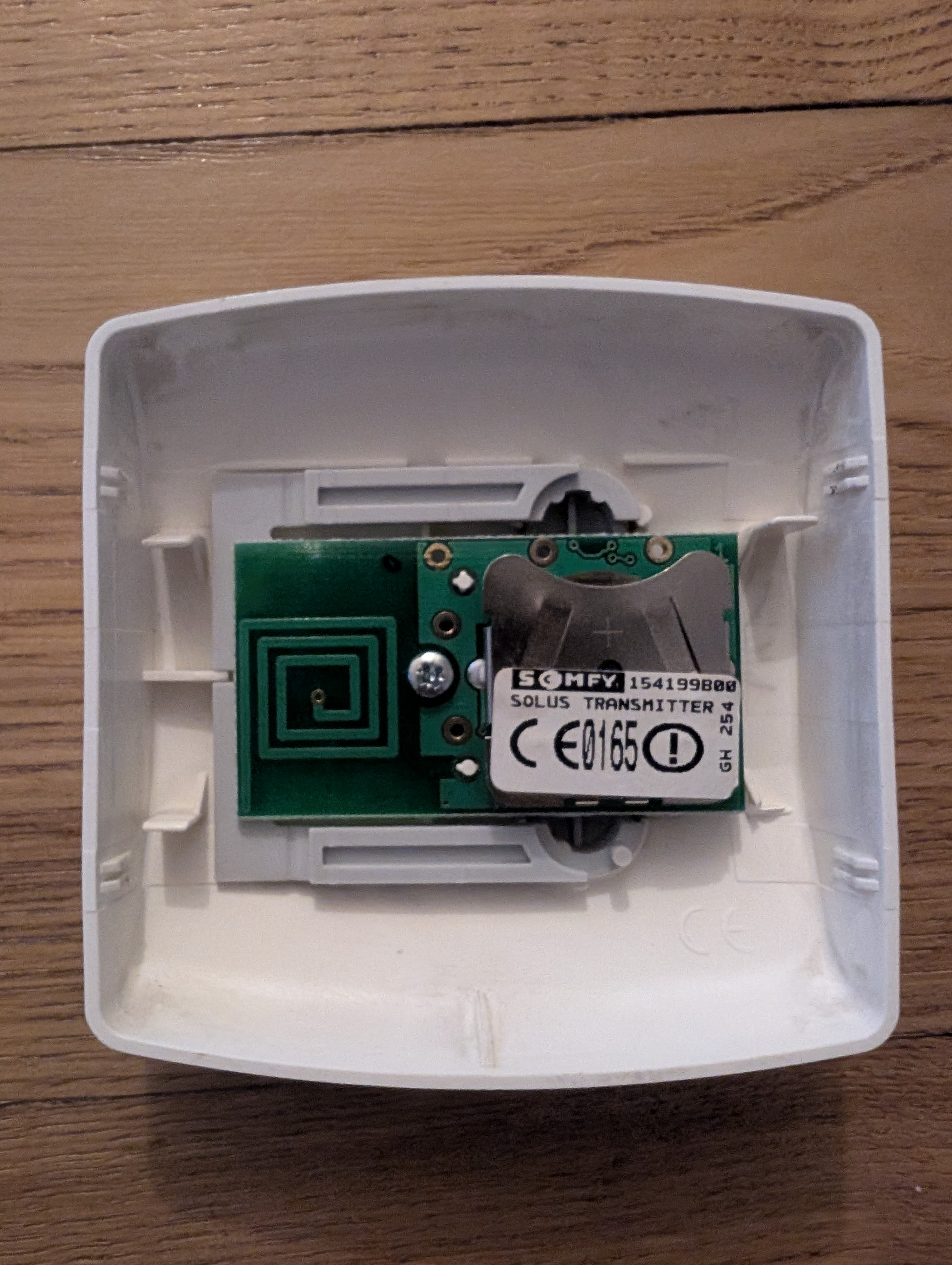

          &lt;div class=&quot;body-bd&quot;&gt;&lt;p&gt;Bonjour,&lt;br /&gt;Ma commande SOmfy solus transmitter GH254 ne contrôle plus mon volet roulant alors que tout se passait bien avant que je remette à zéro. J&amp;#39;ai essayé la procédure (enlever pile, appuyer sur le bouton, remettre la pile, appuie pendant 3s mais rien ne se passe).&lt;/p&gt;&lt;p&gt;Je viens d&amp;#39;installer un store extérieur (moteur Oximo RTS), ce store est sur la même alimentation que mon volet roulant de porte d&amp;#39;entré. &lt;br /&gt;En faisant la manipulation de remis à zéros (2s, 7s, 2s) pour installer la télécommande du store (TELIS 1 RTS pure) j&amp;#39;ai remis à zéro le volet de la porte d&amp;#39;entrée. &lt;br /&gt;Ce qui fait que ma télécommande Telis commande mon store et mon volet (ce qui n&amp;#39;est pas pratique). J&amp;#39;ai isolé mon store du circuit pour reprogrammer seulement le volet roulant avec la commande solus transmitter GH254 mais je n&amp;#39;arrive pas à appairer les deux.&lt;/p&gt;&lt;p&gt;Je vous remercie d&amp;#39;avance pour vos réponse.&lt;/p&gt;&lt;p&gt;Merci,&lt;/p&gt;&lt;/div&gt;

          &lt;div class=&quot;body-bd&quot;&gt;&lt;p&gt;Bonjour, merci pour votre réponse.&lt;/p&gt;&lt;p&gt;J&amp;#39;ai essayé à nouveau mais cela ne fonctionne pas :/ Je pense à changer de télécommande.&lt;/p&gt;&lt;p&gt;Je vous tiens au courant..&lt;/p&gt;&lt;p&gt;P.S. par quel interrupteur pourrais-je remplacer celui-ci ?&lt;/p&gt;&lt;/div&gt;

          &lt;div class=&quot;body-bd&quot;&gt;&lt;p&gt;Bonjour Fabien,&lt;/p&gt;&lt;p&gt;Vous allez devoir refaire la procédure de 2/8/2 sur le volet roulant. Une fois cette étape réalisée, je vous invite à suivre cette procédure sur le Solus Transmitter :&lt;/p&gt;&lt;p&gt;    Retirez la pile de la commande SOLUS Transmitter&lt;/p&gt;&lt;p&gt;    Faites plusieurs appuis sur le bouton en façade de cette télécommande&lt;/p&gt;&lt;p&gt;    Remettez alors la pile, immédiatement suivit par un appui maintenu de 3s sur le bouton en façade, le volet roulant devrait effectuer un va-et-vient.&lt;/p&gt;&lt;p&gt;    Vérifiez alors que la télécommande pilote bien le volet roulant.&lt;/p&gt;&lt;p&gt;Bonne journée,&lt;/p&gt;&lt;/div&gt;
