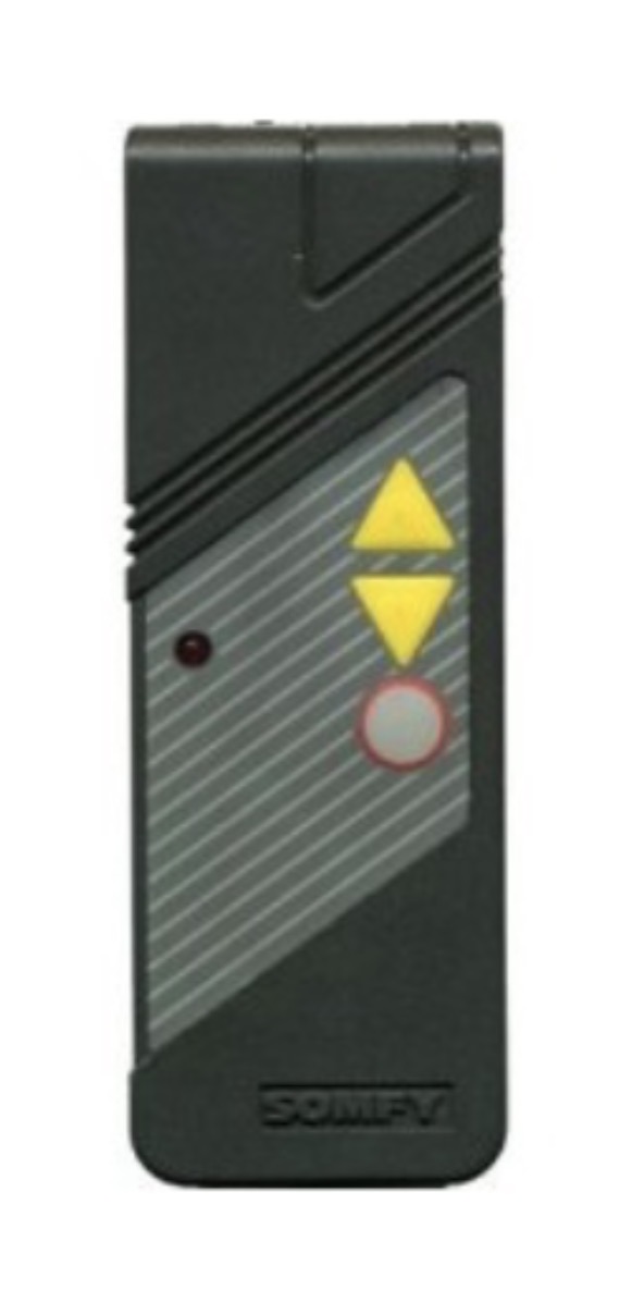

          &lt;div class=&quot;body-bd&quot;&gt;&lt;p&gt;Bonjour,&lt;br /&gt;Je souhaiterais remplacer mon ancien récepteur Somfy de 1996 par un récepteur RTS plus récent, afin de pouvoir y appairé des nouvelles télécommandes pour ma porte de garage, &lt;br /&gt;Sachant que l’installation est en 230V.&lt;br /&gt;Merci,&lt;/p&gt;&lt;/div&gt;
          &lt;div class=&quot;body-bd&quot;&gt;&lt;p&gt;Votre système actuel est en 27MHz donc totalement obsolète et introuvable.&lt;/p&gt;&lt;p&gt;Les systèmes actuels RTS et IO ont des TC de poche à 4 boutons.&lt;br /&gt;Le RTS et IO sont identiques en fonctionnement sauf que le IO offre le retour sur la position exacte de la porte sur une box domotique telle la Tahoma.&lt;/p&gt;&lt;p&gt;Bonne journée&lt;/p&gt;&lt;/div&gt;

          &lt;div class=&quot;body-bd&quot;&gt;&lt;p&gt;Merci pour votre réponse, cependant je possède la télécommande en photo et je souhaite les changer au vu de la taille, l’âge, et le fait que j’en ai qu’une et qu’elle sont maintenant introuvable.&lt;br /&gt;Qu’elle est la différence entre le RTS et le IO ?&lt;/p&gt;&lt;/div&gt;
          &lt;div class=&quot;body-bd&quot;&gt;&lt;p&gt;pourquoi en RTS ? Vu que ce récepteur n&amp;#39;est pas RTS vous ne pourrez pas utiliser ses télécommandes.&lt;/p&gt;&lt;p&gt;Pour un RTS c&amp;#39;est le Rollixo Optimo et pour un IO (recommandé) c&amp;#39;est un Rollixo smart IO.&lt;br /&gt;Tous deux dispo sur sites en ligne.&lt;/p&gt;&lt;p&gt;Bonne soirée&lt;/p&gt;&lt;/div&gt;
