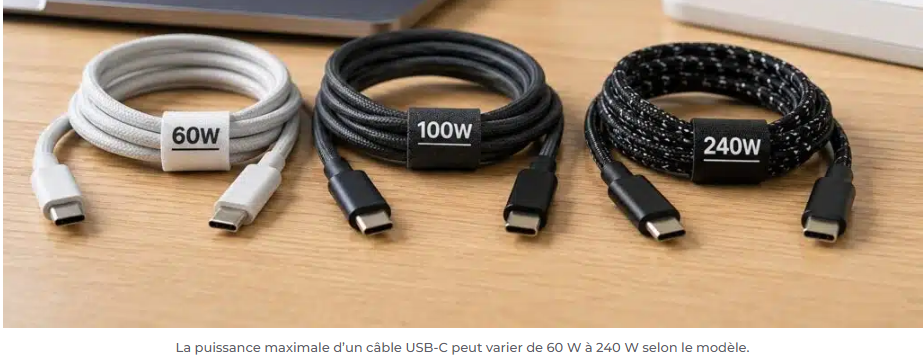

          &lt;div class=&quot;body-bd&quot;&gt;&lt;p&gt;Une multiprise USB , celle là je ne l&amp;#39;avais pas encore vue surtout vue la puissance demandée par le Link.&lt;/p&gt;&lt;p&gt;Remettez le transfo d&amp;#39;origine branché directement sur une prise murale.&lt;/p&gt;&lt;p&gt;Le transfo peut être en cause, mais j&amp;#39;ai constaté que le câble USB pouvait lui aussi faiblir avec le temps. Et il ne faut pas mettre n&amp;#39;importe quel câble car il ne passe pas tous la même puissance. &lt;br /&gt;Si vous voulez tester avec un autre câble USB, utiliser celui d&amp;#39;un smartphone récent qui passe beaucoup plus de puissance que les cables d&amp;#39;entrée de gamme.&lt;/p&gt;&lt;/div&gt;

          &lt;div class=&quot;body-bd&quot;&gt;&lt;p&gt;J’ai bien un link advanced. Et pardon je me suis trompé pour le bloc alim c’est du 5v mais je n’ai pas regardé l’ampérage. &lt;br /&gt;Le link était branché sur une multiprise usb pendant plus de 3 ans et je n’ai jamais eu de soucis, cela a commencé en avril. &lt;br /&gt;Mon adresse Mac: 0076B10F4BCC&lt;/p&gt;&lt;/div&gt;

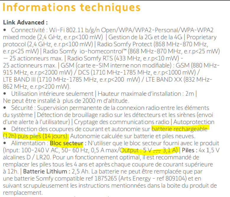

          &lt;div class=&quot;body-bd&quot;&gt;&lt;p&gt;Dorian vous avez un Link Advanced.&lt;/p&gt;&lt;p&gt;Le transfo d&amp;#39;alimentation d&amp;#39;origine fournit une puissance de 15.5 w. (5v x 3.1A)&lt;br /&gt;Avec votre transfo de 5w aucune chance que ça marche.&lt;br /&gt;Votre Link  n&amp;#39;a fonctionné que sur les piles conformément à la documentation soit 24h sur la batterie au lithium et 14 jours sur les piles.&lt;/p&gt;&lt;p&gt;Remettez le transfo d&amp;#39;origine avec des piles neuves et poster le N° MAC di Link pour qu&amp;#39;un Yello puisse analyser les remontés d&amp;#39;informations sur le serveur.&lt;/p&gt;&lt;/div&gt;

          &lt;div class=&quot;body-bd&quot;&gt;&lt;p&gt;Bonjour, &lt;br /&gt;J’ai remplacé mes piles rechargeables par des piles neuves, j’ai branché le link sur une prise isolé et avec un bloc alimentation 5w et conclusion, les piles ont tenue 15 jours!&lt;br /&gt;Bien cordialement.&lt;/p&gt;&lt;/div&gt;

          &lt;div class=&quot;body-bd&quot;&gt;&lt;p&gt;La réponse est OUI.&lt;br /&gt;Ca vous oblige simplement a utiliser un autre câble mais c&amp;#39;est pas plus mal.  Le problème peut également venir du câble  et plus particulièrement des prises du câble.&lt;/p&gt;&lt;/div&gt;
