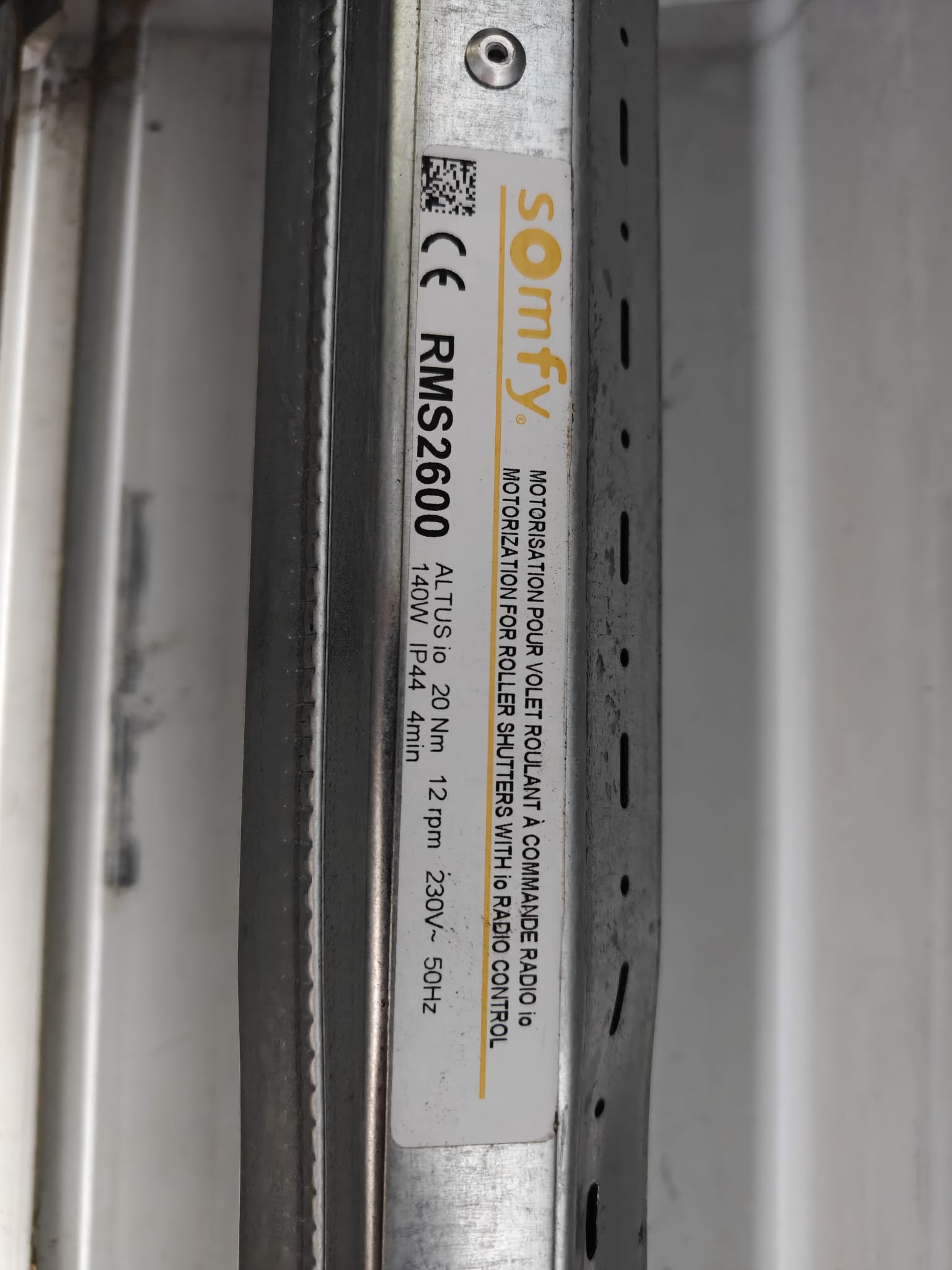

          &lt;div class=&quot;body-bd&quot;&gt;&lt;p&gt;Bonjour David,&lt;/p&gt;&lt;p&gt;Je vous confirme que d&amp;#39;après ce que vous nous indiquez, il semblerait que votre RMS2600 soit défectueux. Afin de gérer votre SAV, je vais avoir besoin d&amp;#39;informations personnelles et c&amp;#39;est pour cette raison que je viens de vous envoyer un mail pour continuer votre dépannage en privé.&lt;/p&gt;&lt;p&gt;Bonne journée,&lt;/p&gt;&lt;/div&gt;

          &lt;div class=&quot;body-bd&quot;&gt;&lt;p&gt;Bonjour,&lt;/p&gt;&lt;p&gt;J&amp;#39;ai un souci avec un moteur RMS2600 (caratéristiques en photo). alimentation filaire et télécommande radio.&lt;br /&gt;Depuis quelques jours il ne veut plus descendre. J&amp;#39;ai tenté de re-régler les butées, d&amp;#39;enlever les lattes du rideau et le reset usine. Rien a faire.&lt;br /&gt;Il tourne bien pour monter mais pour descendre, il fait un clac, bouge de 1 ou 2 millimètre et plus rien. &lt;br /&gt;Le moteur à moins d&amp;#39;un an. &lt;br /&gt;Quelqu&amp;#39;un aurait-il une idée ?&lt;/p&gt;&lt;p&gt;Merci,&lt;/p&gt;&lt;/div&gt;

          &lt;div class=&quot;body-bd&quot;&gt;&lt;p&gt;Bonjour Quentin,&lt;br /&gt;Merci pour votre intérêt. &lt;br /&gt;tout à fait, actuellement il n&amp;#39;y a plus rien sur le moteur, je n&amp;#39;ai plus de rideau. &lt;br /&gt;C&amp;#39;est ce que je voulais dire par : &amp;quot;enlever les lattes du rideau&amp;quot;&lt;/p&gt;&lt;p&gt;Bonne journée également.&lt;/p&gt;&lt;/div&gt;

          &lt;div class=&quot;body-bd&quot;&gt;&lt;p&gt;Bonjour David,&lt;/p&gt;&lt;p&gt;L&amp;#39;avez-vous testé à vide, c&amp;#39;est-à-dire sans les attaches (agrafes/verrous) du volet fixées au tube, afin de permettre au moteur de tourner sans la contrainte exercée par le tablier ?&lt;br /&gt;Ce test permet de déterminer si le problème provient du moteur lui-même ou d&amp;#39;un point de blocage mécanique au niveau du volet.&lt;/p&gt;&lt;p&gt;Bonne journée,&lt;/p&gt;&lt;/div&gt;
