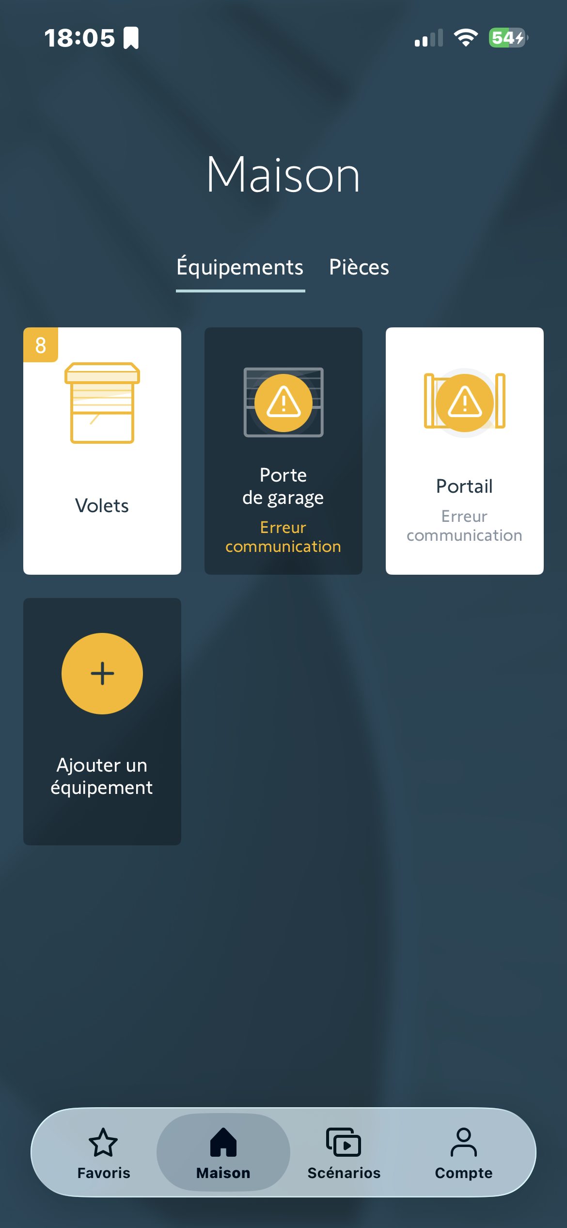

          &lt;div class=&quot;body-bd&quot;&gt;&lt;p&gt;Bonjour Abdel,&lt;br /&gt;Vous avez des erreurs par moment car la portée radio est faible.&lt;br /&gt;La box est trop éloignée des équipements.&lt;br /&gt;Bonne journée,&lt;/p&gt;&lt;/div&gt;

          &lt;div class=&quot;body-bd&quot;&gt;&lt;p&gt;Bonjour &lt;br /&gt;J’ai très souvent un code erreur sur le portail et la porte de garage.&lt;/p&gt;&lt;/div&gt;
