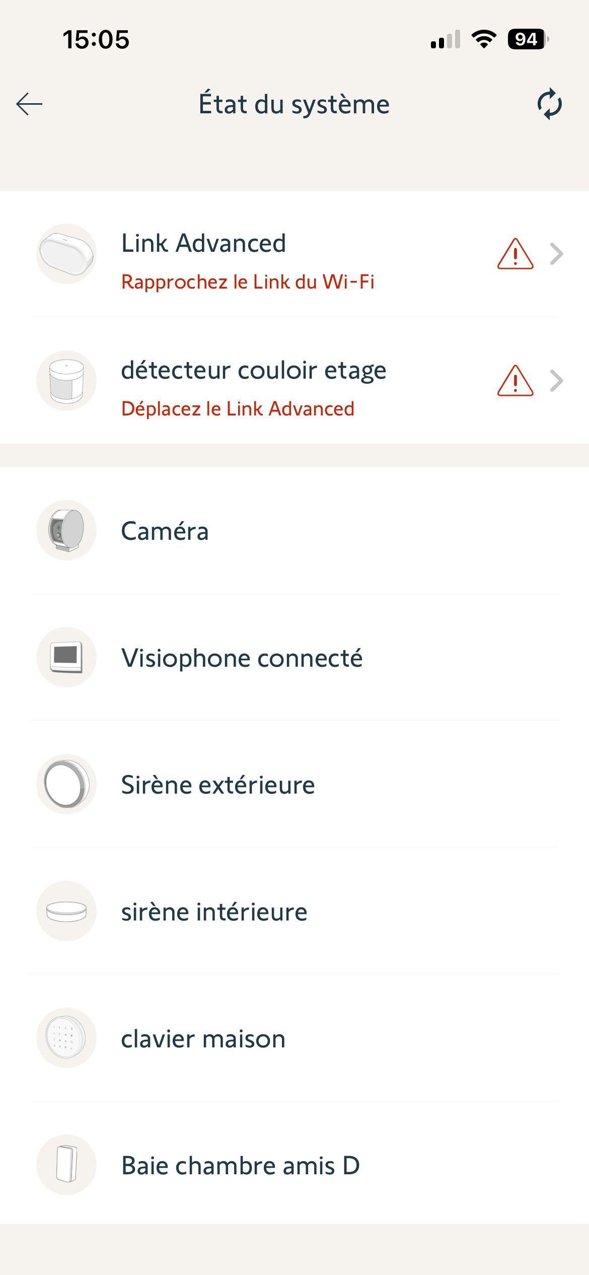

          &lt;div class=&quot;body-bd&quot;&gt;&lt;p&gt;Bonjour Morgan,&lt;/p&gt;&lt;p&gt;C’est le détecteur du couloir qui me dis ou le signal radio est faible alors qu’il est juste dans la montée d’escalier à 2 mètres du Link et en plus avec un relais radio à proximité.&lt;/p&gt;&lt;p&gt;Donc je ne. Pis pas pour quoi il aurais un signal radio faible.&lt;br /&gt;Une idée ?&lt;/p&gt;&lt;/div&gt;

          &lt;div class=&quot;body-bd&quot;&gt;&lt;p&gt;Bonjour,&lt;/p&gt;&lt;p&gt;J’ai une alarme Somfy d’avance depuis 1 année avec un visio 500 Io&lt;/p&gt;&lt;p&gt;Depuis quelque temps le Link me dis qu’il faut que je le déplace du wifi car signal faible.&lt;/p&gt;&lt;p&gt;Le Link est installer au même endroit que la platine de&lt;br /&gt;Mon visio et le signal wifi de mon visiophone est à fond.&lt;/p&gt;&lt;p&gt;Pourquoi mn Link me dis que le signal est faible alors qu’il est au même endroit de réception que le visio ?&lt;/p&gt;&lt;p&gt;Hardware wifi du Link moins fort ?&lt;/p&gt;&lt;p&gt;Les 2 sont Conneces de la même manière &lt;/p&gt;&lt;p&gt;Merci,&lt;/p&gt;&lt;/div&gt;
          &lt;div class=&quot;body-bd&quot;&gt;&lt;p&gt;Bonjour Scal,&lt;/p&gt;&lt;p&gt;Ce n&amp;#39;est pas à cause du Wi‑Fi que l&amp;#39;application vous demande de déplacer votre link, mais à cause de votre détecteur de garage, car la portée radio est faible.&lt;/p&gt;&lt;p&gt;Bonne journée.&lt;/p&gt;&lt;/div&gt;
          &lt;div class=&quot;body-bd&quot;&gt;&lt;p&gt;Bonjour&lt;/p&gt;&lt;p&gt;Il est normal que deux appareils de conceptions différentes ne réceptionnent pas le même signal. Vous pouvez le constater en mettant deux téléphones l&amp;#39;un à coté de l&amp;#39;autre.&lt;br /&gt;Et justement, ils peuvent se perturber l&amp;#39;un, l&amp;#39;autre. Est-ce que vous pouvez essayer d&amp;#39;éloigner le link du visio (le visio étant plus difficile à déplacer).&lt;/p&gt;&lt;p&gt;Si ça ne change rien, Jacky, également top contributeur, aura peut-être une idée. Sinon, laissez ici l&amp;#39;adresse mac du link et attendez l&amp;#39;avis d&amp;#39;un Yellow.&lt;/p&gt;&lt;p&gt;Désolé de ne pouvoir faire plus !&lt;/p&gt;&lt;p&gt;Bonne journée.&lt;/p&gt;&lt;/div&gt;

          &lt;div class=&quot;body-bd&quot;&gt;&lt;p&gt;Bonjour Jean Luc,&lt;/p&gt;&lt;p&gt;Le Link est exactement à la même distance que mon visiophone Io , environ 4m&lt;/p&gt;&lt;p&gt;Ce que je comprend pas c’est que 2 appareils positionner aux 2 même endroit  ne reçoive pas le même signal.&lt;br /&gt;Mon visio reçoit parfaitement et signal à fond encore une fois et mon Link très faible.&lt;/p&gt;&lt;p&gt;La seul raison pour moi est le hardware wifi du Link qui semble être vraiment bas de gamme et c’est pas la première fois&lt;/p&gt;&lt;/div&gt;

          &lt;div class=&quot;body-bd&quot;&gt;&lt;p&gt;Bonjour&lt;/p&gt;&lt;p&gt;Quelle distance entre le link et la box internet ?&lt;/p&gt;&lt;/div&gt;
