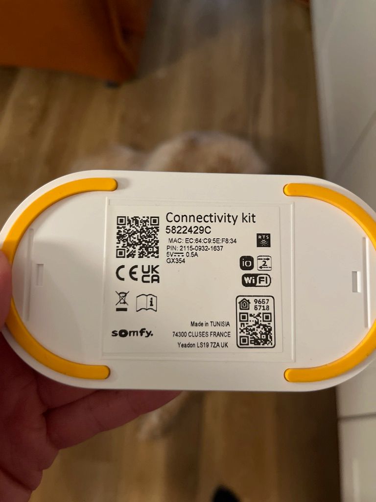

          &lt;div class=&quot;body-bd&quot;&gt;&lt;p&gt;Bonjour Nathalie,&lt;br /&gt;Le kit de connectivité a été completement reseter je ne peu donc pas recuperer  la clef de securité IO.&lt;br /&gt;Il faudra donc remettre a zéro chacun des moteurs pour supprimer la clef de sécurité IO qui ce trouve dedans pour pouvoir les réapairer.&lt;br /&gt;bonne journée&lt;/p&gt;&lt;/div&gt;

  <title>Réponse de NATHALIE B.</title>
  <dc:creator>NATHALIE B.</dc:creator>
          &lt;div class=&quot;body-bd&quot;&gt;&lt;p&gt;Bonjour, j&amp;#39;ai pu le récupérer auprès de l&amp;#39;acheteur du kit.&lt;br /&gt;Pin du kit : 2115-0932-1637&lt;br /&gt;Merci pour votre aide&lt;br /&gt;Nathalie B&lt;/p&gt;&lt;/div&gt;
