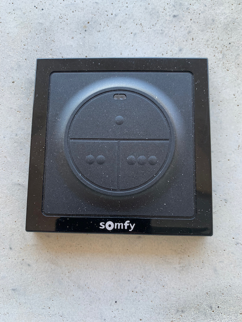

          &lt;div class=&quot;body-bd&quot;&gt;&lt;p&gt;Pas du tout , il ne peut être commandé que par une commande IO.&lt;/p&gt;&lt;p&gt;Il vous faut donc une commande murale ou autre en IO.&lt;/p&gt;&lt;p&gt;&lt;a href=&quot;https://boutique.somfy.fr/commande-murale-io-3-canaux-portail-et-porte-de-garage.html&quot; rel=&quot;nofollow&quot;&gt;https://boutique.somfy.fr/commande-murale-io-3-canaux-por...&lt;/a&gt;&lt;/p&gt;&lt;/div&gt;

          &lt;div class=&quot;body-bd&quot;&gt;&lt;p&gt;Votre Elixo est RTS ou IO ?&lt;/p&gt;&lt;p&gt;Et la commande murale ?&lt;/p&gt;&lt;/div&gt;

          &lt;div class=&quot;body-bd&quot;&gt;&lt;p&gt;Boujour RICHY C,&lt;/p&gt;&lt;p&gt;Voici une photo de la commande murale.&lt;/p&gt;&lt;/div&gt;
