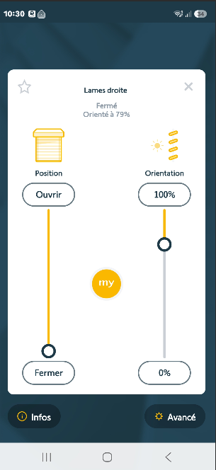

          &lt;div class=&quot;body-bd&quot;&gt;&lt;p&gt;Bonjour&lt;/p&gt;&lt;p&gt;Si les vérins sont commandés par une centrale Somfy Louver Control io, vous devez avoir la variation (comme sur la photo envoyée avant), commandable depuis l&amp;#39;application TaHoma ou la télécommande à variation.&lt;/p&gt;&lt;p&gt;Comment avez-vous associé la pergola au TaHoma ?&lt;/p&gt;&lt;/div&gt;

          &lt;div class=&quot;body-bd&quot;&gt;&lt;p&gt;Bonjour&lt;/p&gt;&lt;p&gt;Alors ça vient de la motorisation qui ne le supporte pas.&lt;br /&gt;Vous devriez avoir quelque chose sur l&amp;#39;application comme ce qui est représenté sur la photo jointe. (ou vous n&amp;#39;avez pas choisi la bonne pergola dans l&amp;#39;application).&lt;/p&gt;&lt;/div&gt;

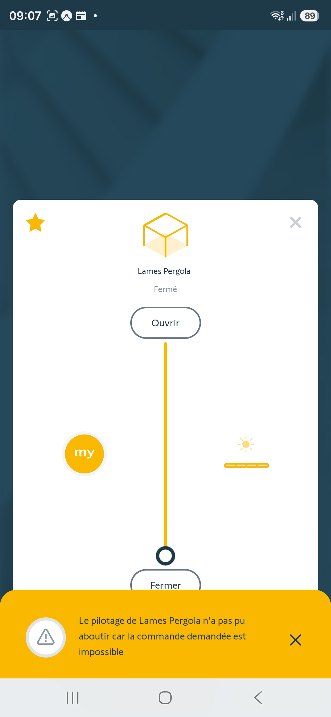

          &lt;div class=&quot;body-bd&quot;&gt;&lt;p&gt;Merci pour ce conseil, mais je voulais piloter avec l&amp;#39;application Android Tahoma... et là je ne peux pas non plus... j&amp;#39;ai un message d&amp;#39;erreur qui s&amp;#39;affiche quand je bouge le curseur&lt;/p&gt;&lt;/div&gt;

          &lt;div class=&quot;body-bd&quot;&gt;&lt;p&gt;Bonjour,&lt;br /&gt;Je viens de faire l&amp;#39;installation d&amp;#39;une pergola bioclimatique de la marque Brustor&lt;br /&gt;J&amp;#39;ai réussi à appairer les télécommandes dans l&amp;#39;application tahomasur Android, mais impossible d&amp;#39;orienter mes lames sur un angle spécifique.  Je suis obligé par exemple de fermer les lames et de faire un stop.  &lt;br /&gt;D&amp;#39;où vient le problème ?&lt;/p&gt;&lt;p&gt;Merci,&lt;/p&gt;&lt;/div&gt;
