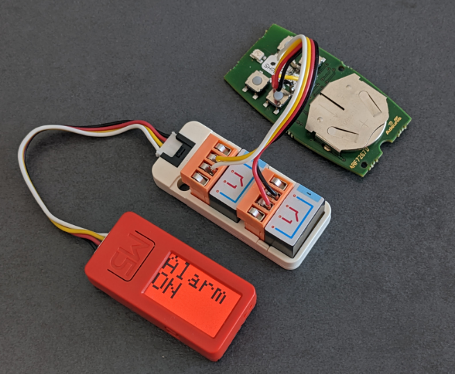

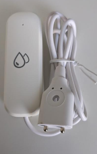

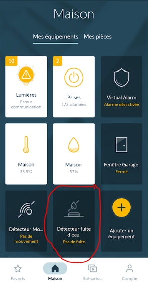

          &lt;div class=&quot;body-bd&quot;&gt;&lt;p&gt;Bonjour,&lt;/p&gt;&lt;p&gt;Je souhaite savoir s&amp;#39;il est possible d&amp;#39;utiliser un micro-émetteur Izymo io réf. 1822609 pour déclencher un scénario TaHoma à partir d&amp;#39;un contact sec externe.&lt;/p&gt;&lt;p&gt;Mon installation serait la suivante :&lt;/p&gt;&lt;ul&gt;&lt;li&gt;un boîtier de protection grêle ECA (Suisse) qui dispose d&amp;#39;une sortie par contact sec ;&lt;/li&gt;&lt;li&gt;lors d&amp;#39;une alerte grêle, ce contact se ferme et reste fermé pendant toute la durée de l&amp;#39;alerte (il ne s&amp;#39;agit donc pas d&amp;#39;une simple impulsion) ;&lt;/li&gt;&lt;li&gt;je souhaite utiliser ce changement d&amp;#39;état pour lancer un scénario TaHoma qui remonte tous les stores.&lt;/li&gt;&lt;/ul&gt;&lt;p&gt;Mes questions sont les suivantes :&lt;/p&gt;&lt;p&gt;1. Le 1822609 peut-il être commandé directement par un contact sec maintenu (équivalent à un interrupteur à bascule), ou le déclenchement d&amp;#39;un scénario TaHoma nécessite-t-il obligatoirement une impulsion de type bouton poussoir ?&lt;/p&gt;&lt;p&gt;2. Si un contact maintenu n&amp;#39;est pas compatible, l&amp;#39;ajout d&amp;#39;un relais temporisé générant une impulsion à la fermeture du contact est-il une solution recommandée ?&lt;/p&gt;&lt;p&gt;Merci&lt;/p&gt;&lt;/div&gt;
          &lt;div class=&quot;body-bd&quot;&gt;&lt;p&gt;Oui j&amp;#39;ai testé ce détecteur dans le but de le détourner pour automatiser n&amp;#39;importe quel contact sec.&lt;/p&gt;&lt;p&gt;L&amp;#39;idée n&amp;#39;est pas de moi. Je l&amp;#39;ai emprunté au monde libre Home Assistant qui détourne les télécommandes pour intérer n&amp;#39;importe quoi dans la domotique. Il faut juste un fer a souder. Photo en exemple.&lt;/p&gt;&lt;/div&gt;
