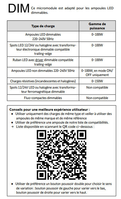

          &lt;div class=&quot;body-bd&quot;&gt;&lt;p&gt;Bonjour,&lt;br /&gt;Je voudrai savoir si le Récepteur variation Izymo io est compatible avec les ampoules à incandescence &lt;/p&gt;&lt;p&gt;Merci d&amp;#39;avance pour vos réponses,&lt;/p&gt;&lt;/div&gt;
          &lt;div class=&quot;body-bd&quot;&gt;&lt;p&gt;Bonjour&lt;br /&gt;Ci joint le tableau de compatibilité&lt;/p&gt;&lt;/div&gt;
