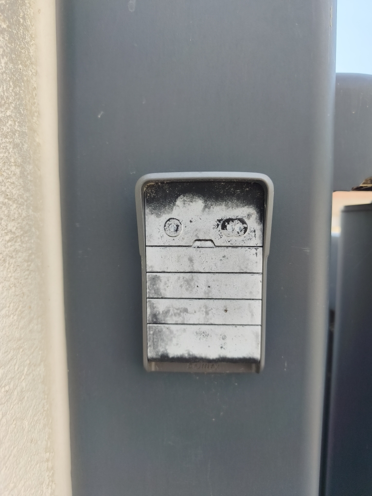

          &lt;div class=&quot;body-bd&quot;&gt;&lt;p&gt;Bonjour, mon clavier à code de portail io prenium pro est complétement décoloré et ça, presque depuis le début. Je n&amp;#39;ai passé que de l&amp;#39;eau et du savon pour le nettoyer, jamais de produit autre. Il a été acheté en 2021 via un professionnel qui m&amp;#39;a installé mon portail éléectrique, mais il n&amp;#39;est pas du tout réactif. Il lui a fallut 1 an 1/2 pour changer nos cellules de portail et à ce jour il n&amp;#39;est toujours pas revenu vers nous pour ce problème de clavier. Pouvez-vous faire quelque chose pour nous svp?&lt;br /&gt;Merci par avance.&lt;br /&gt;Delphine PIED&lt;/p&gt;&lt;/div&gt;
