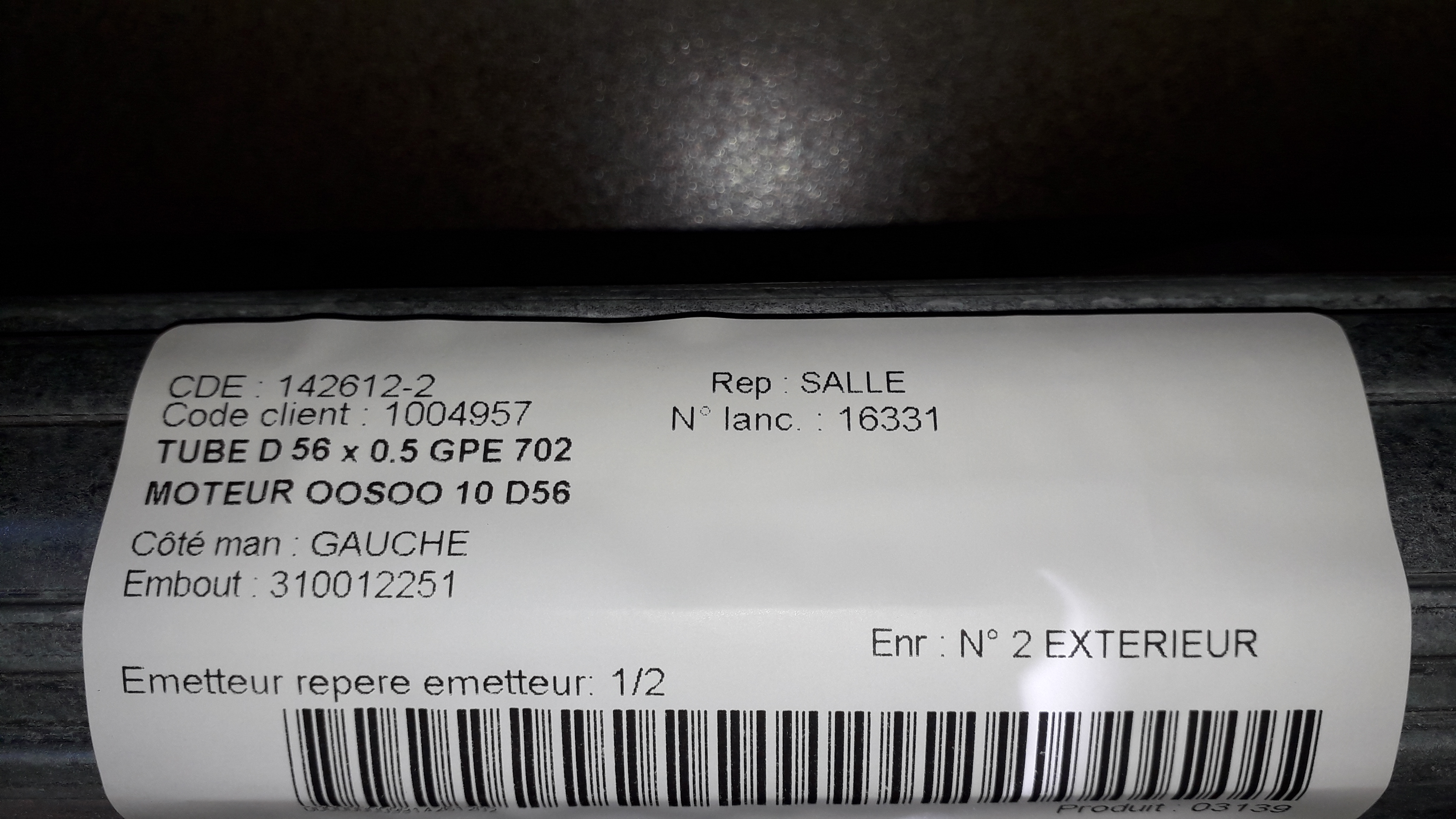

          &lt;div class=&quot;body-bd&quot;&gt;&lt;p&gt;Bonjour et merci pour votre aide et réponse. &lt;br /&gt;Je pense que je me suis mal exprimé: Il est vrai que nous avons 8 volets roulants RS100IO installés en 2024 et que vous m&amp;#39;avez correctement transférés sur ma Tahoma switch. Néanmoins, nous avons cette année, ajouté 6 volets supplémentaires, qui se nomment OOSOO Solar IO. J&amp;#39;ai réussi à en connecter 1 seul, en suivant la procédure, mais rien à faire sur les 5 autres. Il s&amp;#39;est bien installé sous le nom OOSOO Solar IO. Vous trouverez en pièces jointes, la photo et la documentation que m&amp;#39;a fourni mon installateur qui n&amp;#39;est pas un représentant Somfy. &lt;br /&gt;Merci d&amp;#39;avance pour votre aide.&lt;/p&gt;&lt;/div&gt;

  <enclosure length="226880" url="https://dimelo-answers-production.s3.eu-west-1.amazonaws.com/177/3074c13b6f175355/documentation_oosoo_original.png?bb28c87" type="image/png" />
<enclosure length="2969054" url="https://dimelo-answers-production.s3.eu-west-1.amazonaws.com/177/0337ff256080d077/20260618_photo_moteur_oosoo_original.jpg?bb28c87" type="image/jpeg" />
