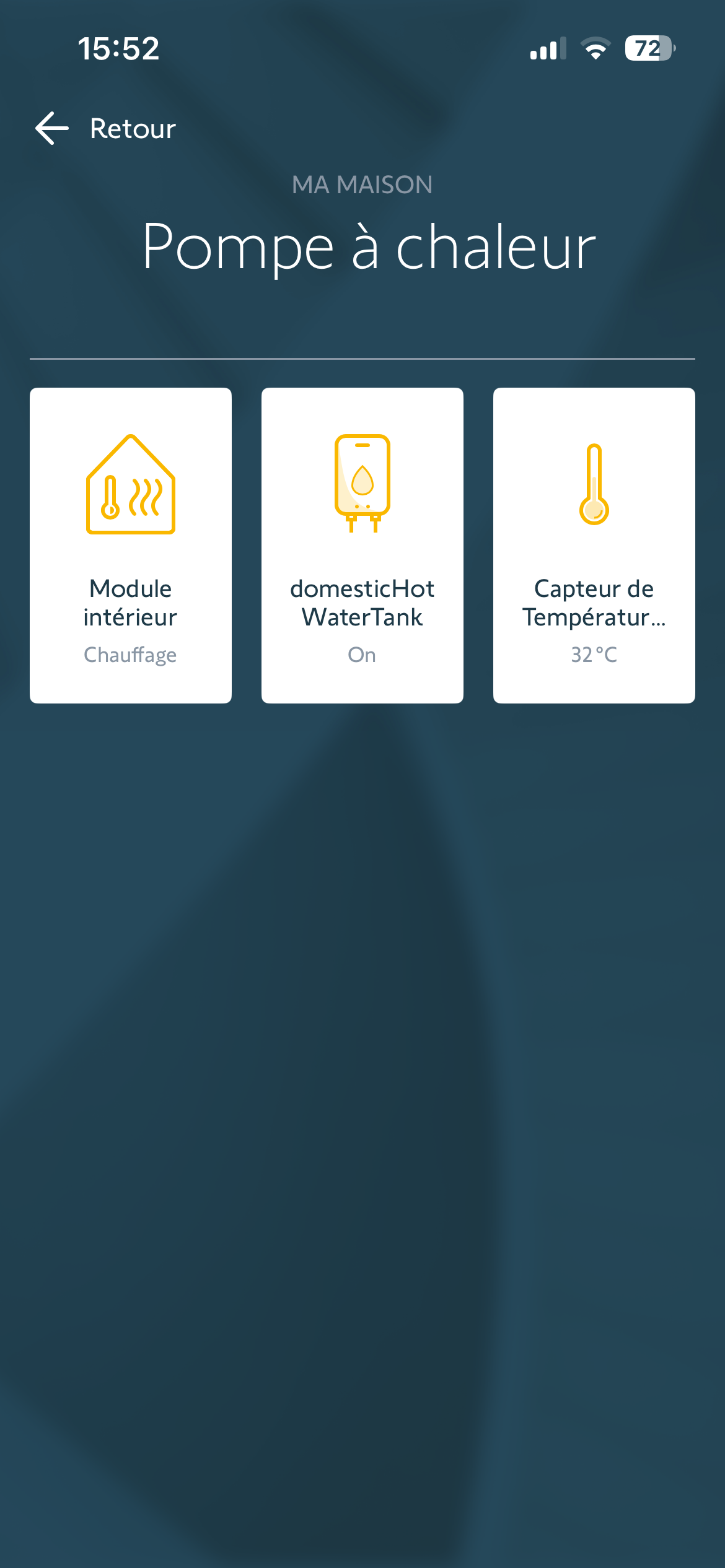

          &lt;div class=&quot;body-bd&quot;&gt;&lt;p&gt;Pardon, je me suis mal exprimé. Je ne parlais que des équipements Daikin qui sont installés sur Tahoma. Ils sont effectivement présents visuellement mais plus accessibles en réglages et les informations sont figées et fausses. Exemple: le capteur de température est figé sur 32 degrés. Pour tout le reste, mes équipements Somfy fonctionnent parfaitement via Tahoma. Merci à vous.&lt;/p&gt;&lt;/div&gt;
